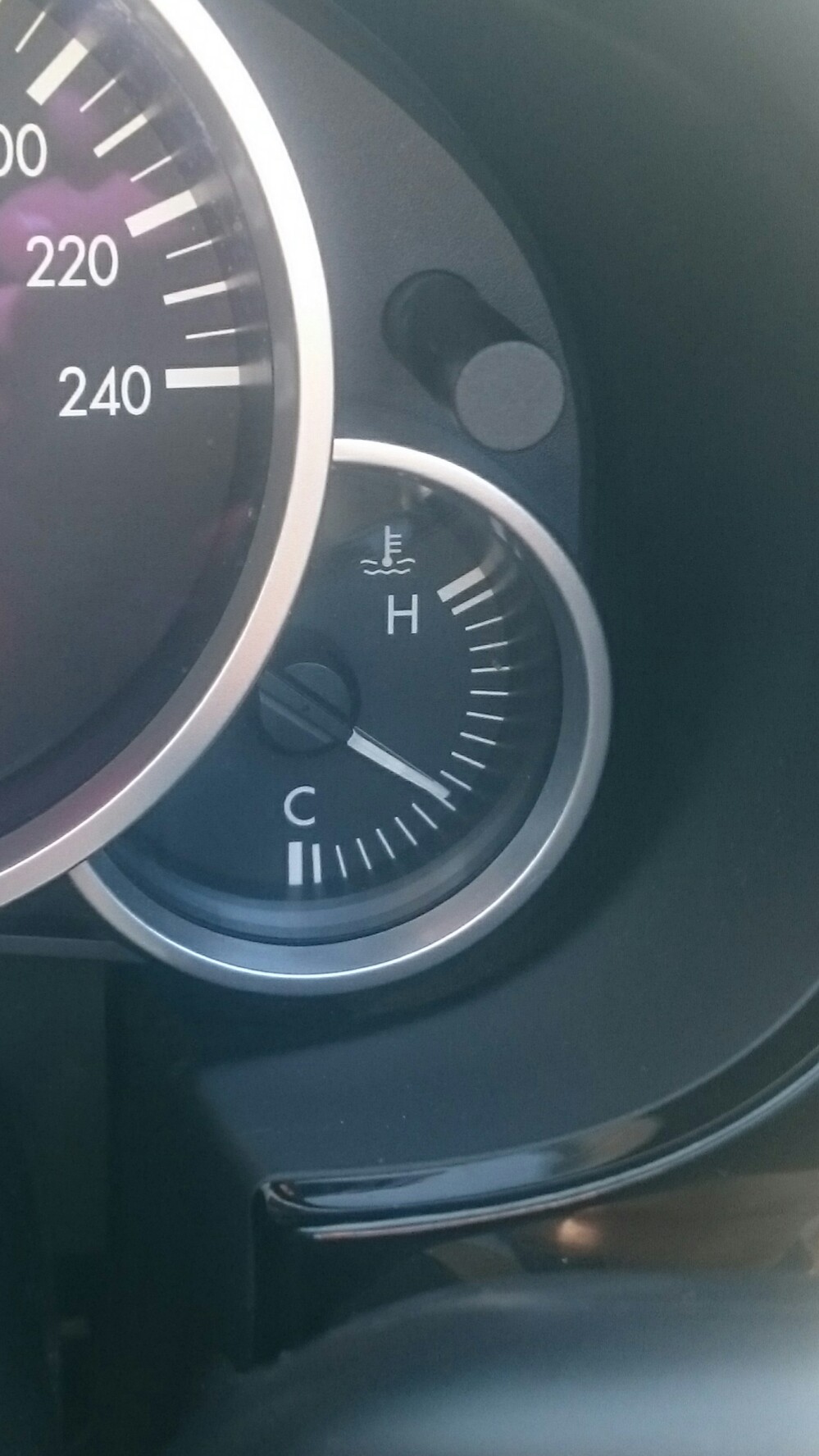

Ještě k tomu termostatu. Tam šlo o to, že na stupnici chybí hodnota označující 90°C. Poloha rafiky v první čtvrtině se mi holt zdála dostatečná... Ne, musí být v půlce, takto:

Ohledně termostatu si taky nejsem jistý jetli mi jede, protože to co máš na fotce je moje hodnota také, ale 6 čárka není úplně střed měřeného pole. + Za dlouhých sjezdů Passů jsem zaznamenal i pokles a kolísání. Jen se zeptám jak moc nárčnýproces to byl ta výměna termostatu (fin/čas) Dík

Ano, termín "půlka" asi není v tomhle případě ten správný. Řekněme tedy "přibližně uprostřed". :)
K té výměně - pokud si dobře vzpomínám, tak cena za díl a práci byla kolem 2000,-. Ráno jsem mazdu odvezl do místního servisu "všech značek" a už odpoledne jsem si pro ni šel. Termostat je v motoru pod sáním, které se musí odmontovat. Toho se využilo a vyčistily se sací klapky od usazeného spalinového karbonu. Pán to udělal sám, bez říkání, ale ostatní to raději mechanikům připomeňte. Nový termostat byl značky BEHR, jde prý o osvědčenou kvalitu. Dobrá značka je i Wahler.
