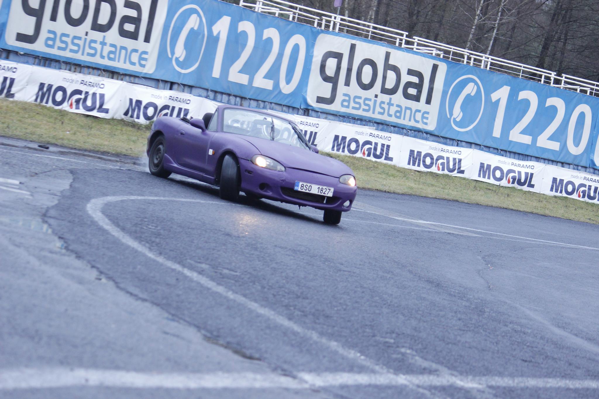

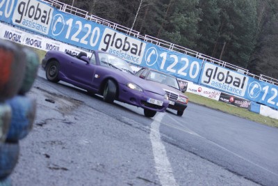

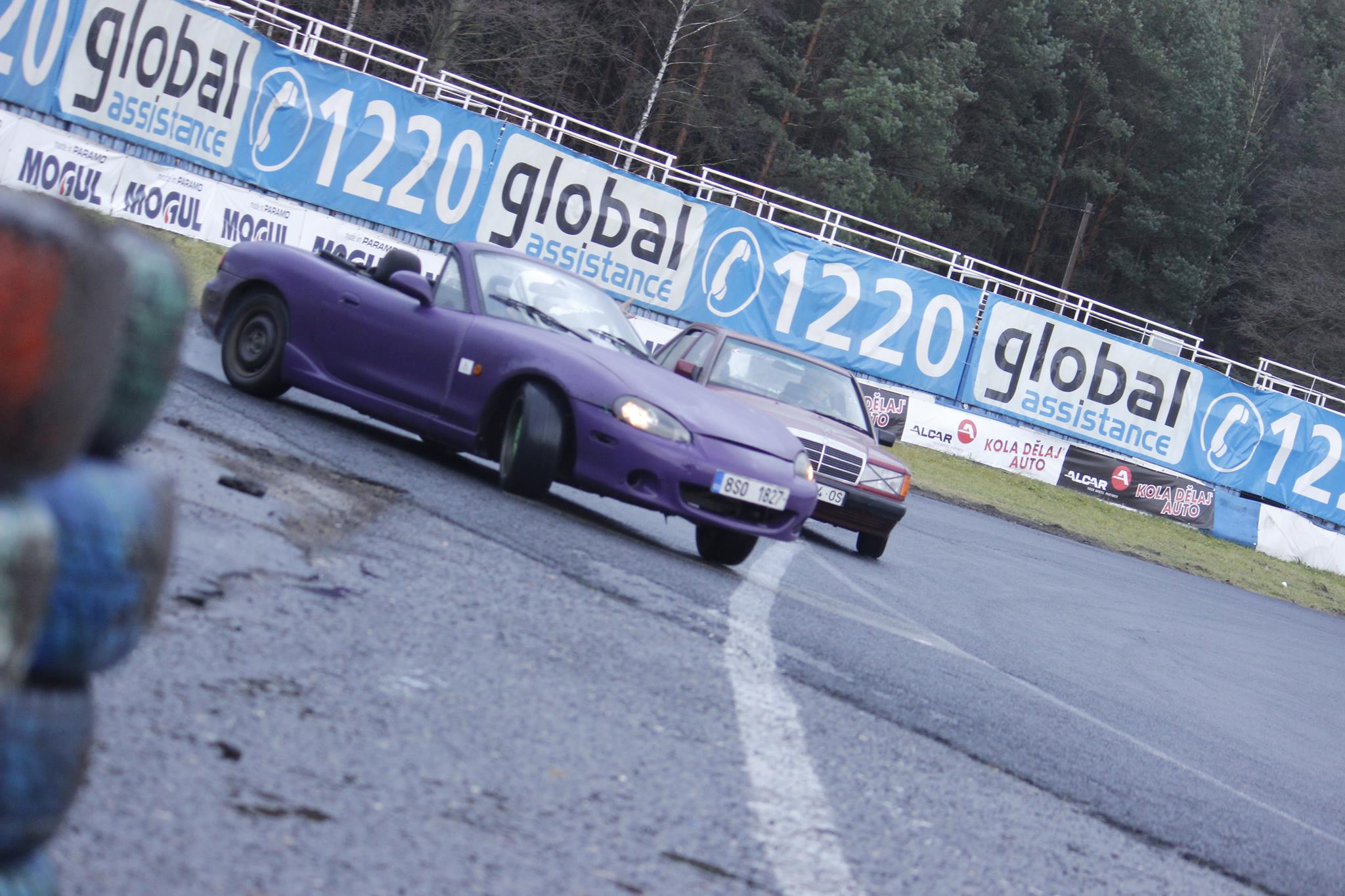

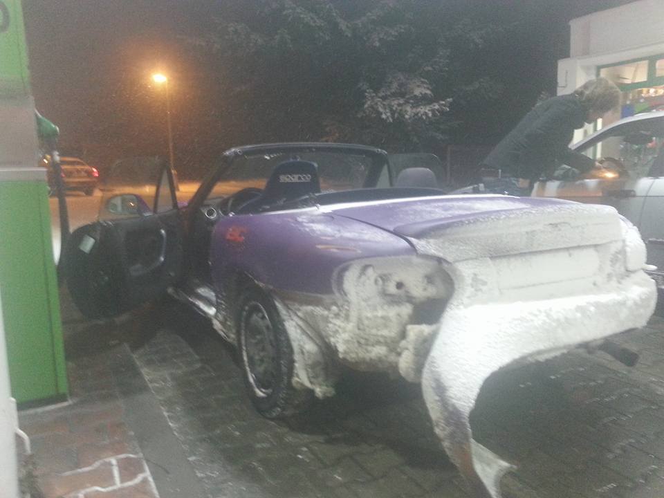

Po nějakých prosincových Sosnových (kdy právě převaření těhlice probíhalo v sobotu v noci spolu s montáží serva před nedělním Bashem), většina foto je v prvním příspěvku a topless sněhových radovánkách, jejichž průběh nejlépe vystihuje tato fotka:
Prostě se v půlce vracáku přilepíte na svodidla a plynule je brousíte až po výjezd...velice úchylná zábava :D
došlo ke ztrátě klíčů a auto zůstalo odstaveno, prostě nebyl čas :D

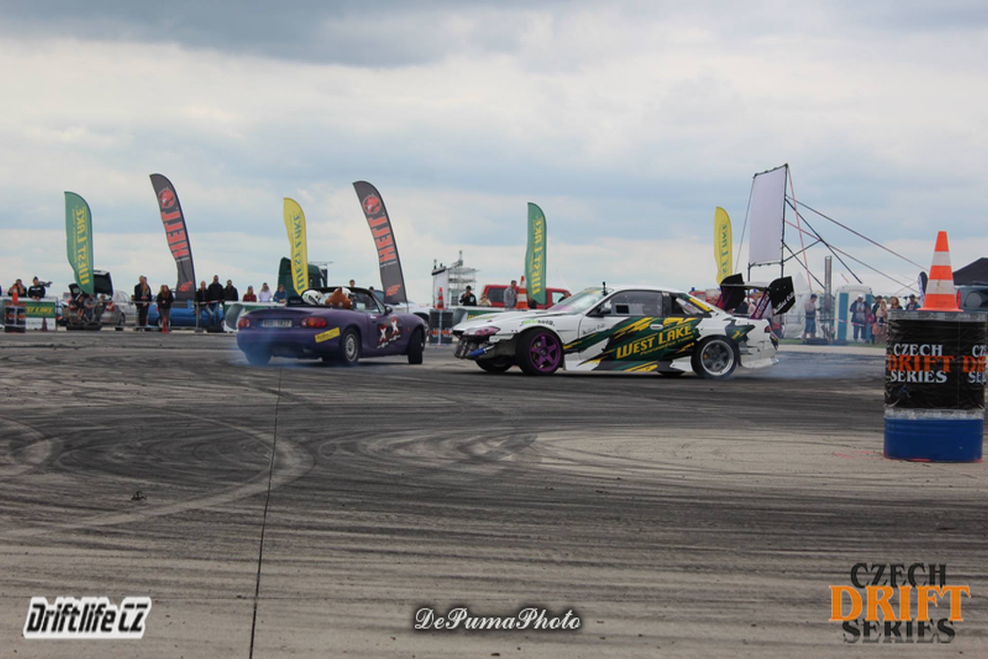

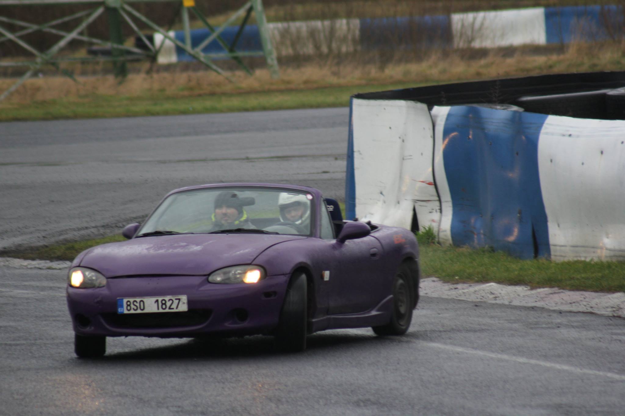

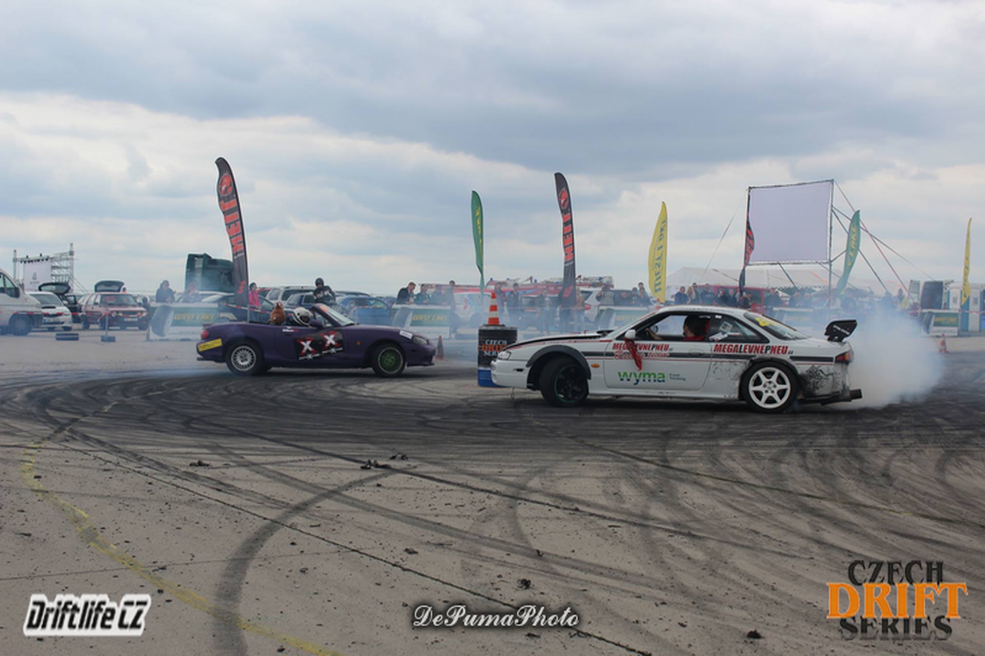

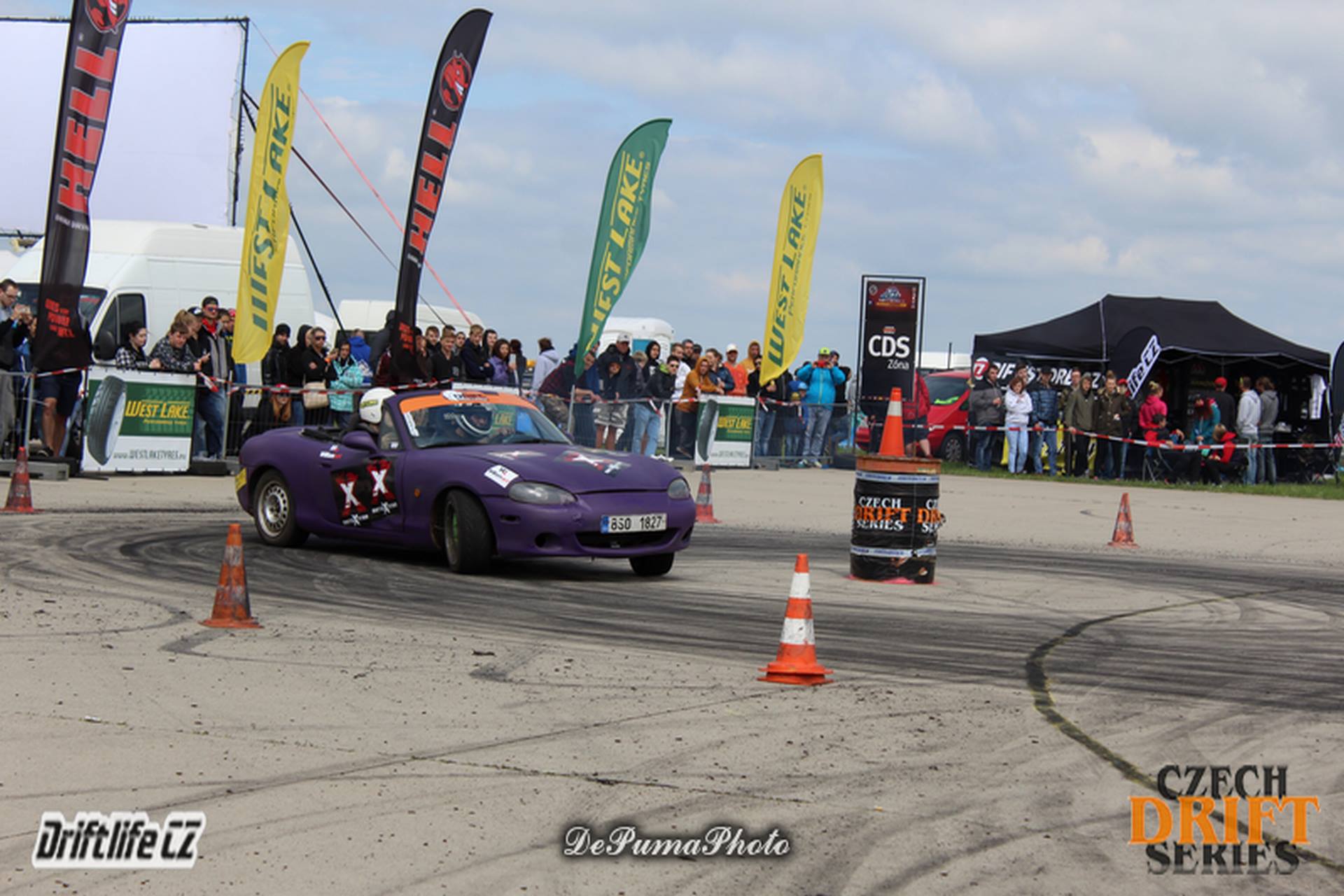

Když už všechny sněhy asi i na horách roztály, dokopal jsem se to dořešit a zase nastartovat, párkrát jsem se sklouzl, přehodil diferenciál za zavaření, protože mi na mé účely nevyhovovalo chování série (ještě až dodatečně jsem zjistil, že Tochigi Fuji, ze které teď tvořím plnohodnotnou ostrou lamelu, jak má být :) ) a chtěl jsem se svézt někde bez toho adrenalinového přídavku z provozu resp. běžných silnic...tak jsem vyrazil do Milovic na volný závod v gymkhaně pořádaný mimo CDS bez jakýchkoli ambic, spíš, že doničím tu spojku, která už v listopadu byla pocitově mizerná. Nakonec jsem v rámci tréningových časů byl zařazen do PRO, což mě na první akci, na které jsem se ukázal minimálně pobavilo.
Zde video z Krastyho kokpitu S14.5 z pátku, některá z prvních jízd po hrubém zapamatování trati: https://www.youtube.com/watch?v=yJipEssJ1o4

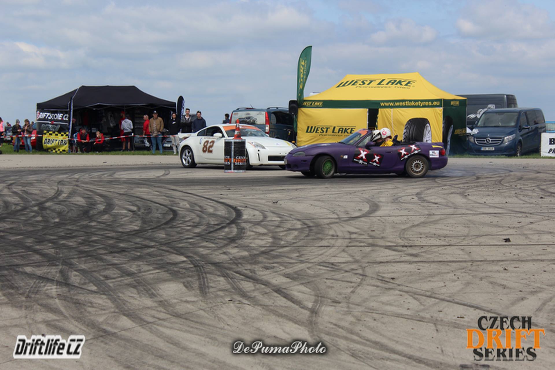

Vzhledem k tomu, že závod nebyl úplně natřískán k prasknutí, po rozřazení obsazení zhruba 8 PRO a 8 street, tak tréninku bylo spousta a v rámci volných battlů jsme si to užili...dokumentace žádná mi známá, ale momenty, kdy na otočce stínujete tak na těsno, že Vám spolujezdec z auta před plácá po kapotě jsou opravdu něco, na co se jen tak nezapomíná :)
Nakonec z toho bylo 2. místo v PRO za Krastyho S14.5 1JZ (pro neznalé místních poměrů techniky, to je cca 350+k a nové semislicky Westlake RS Sport) :D

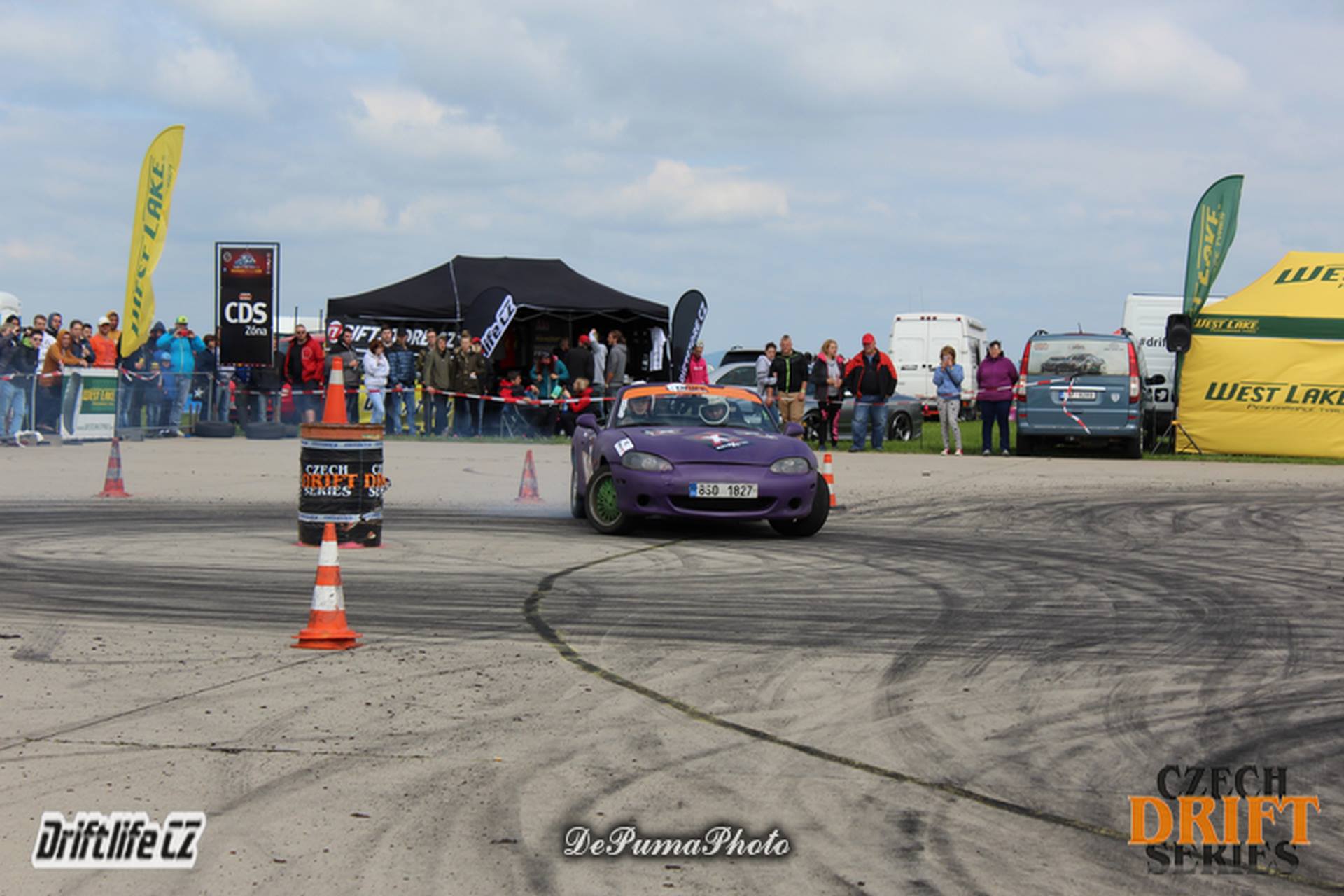

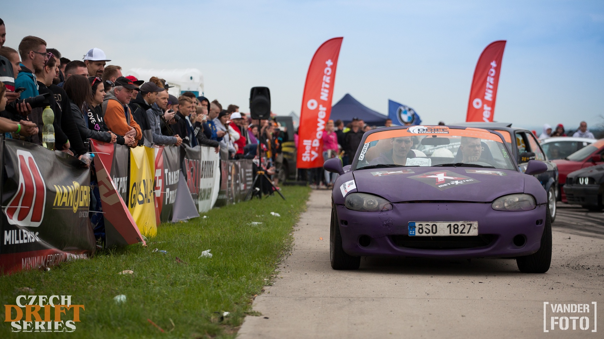

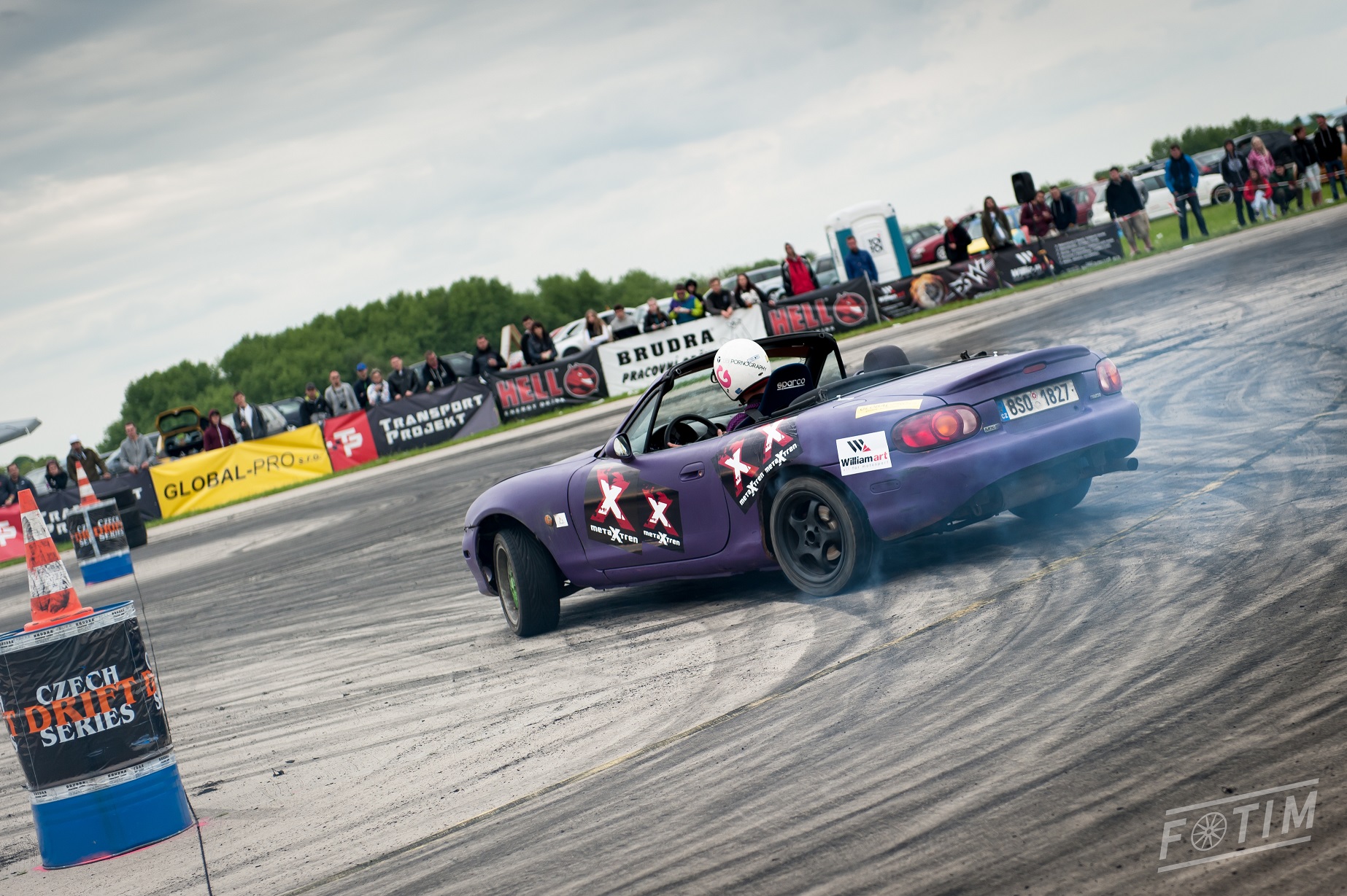

Týden poté následovala Gymkhana už zařazená do seriálu CDS v Panenském Týnci, kde jsme se právě na autě ještě ke všemu střídali dva :) Dám dokupy foto (4 právě z Týnce jsou již v prvním příspěvku) a budeme pokračovat dále :)

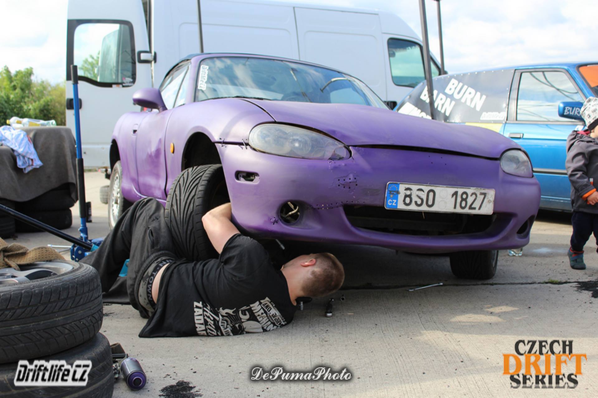

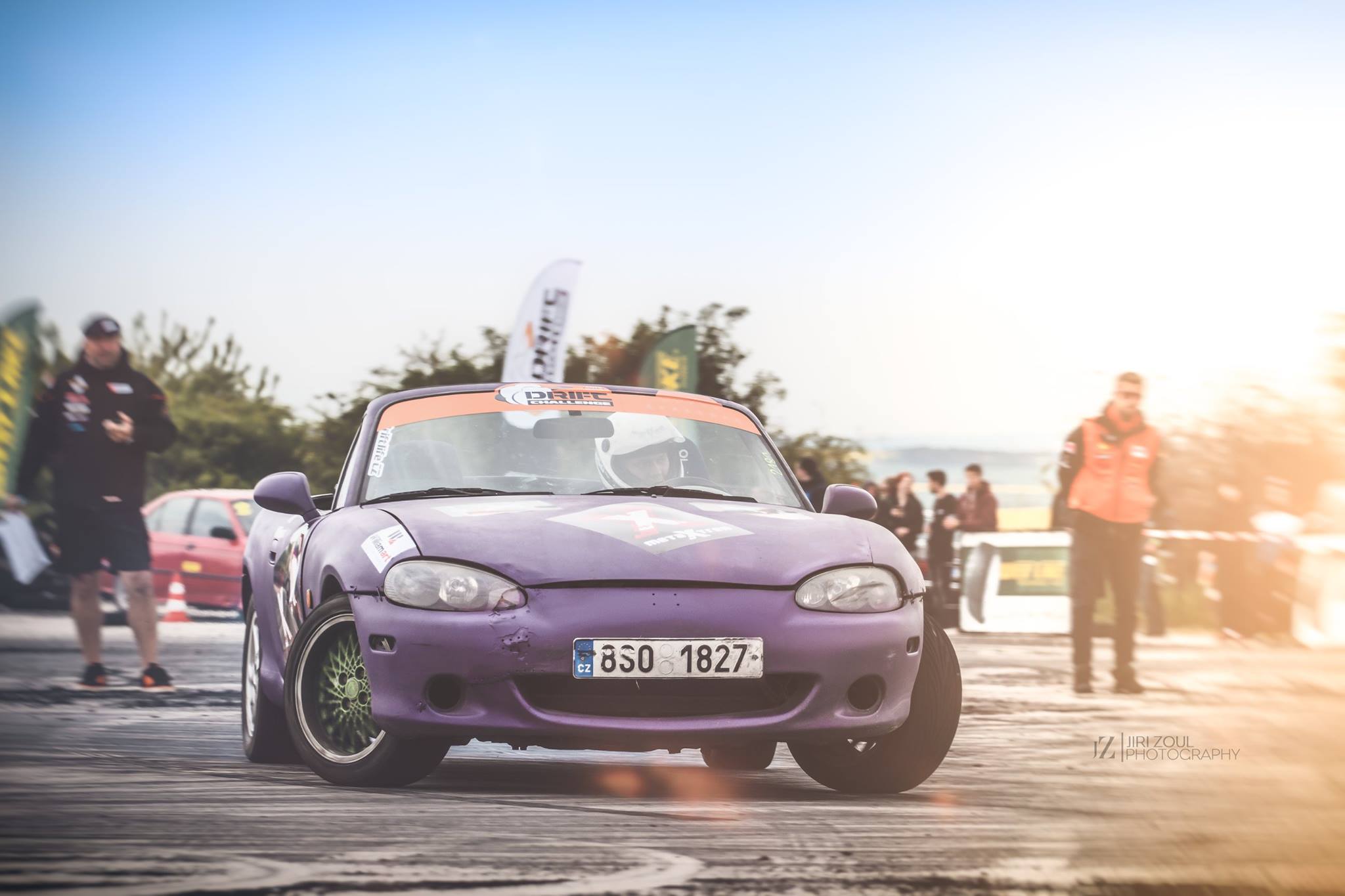

Takže Panenčák 20.5. 2017... přijeli jsme v pátek večer, kvůli frontě na vjezdu po skončení večerního tréningu, nu což...vzhledem k pracovnímu vypětí v ten den jsem z toho byl trochu rozladěn, takže žádná velká párty, pár drinků a spát :D Večer auto ještě bylo s různými zlatými průsvity, ráno v šest jsem se tedy pustil do nějaké předzávodní kosmetické přípravy, vytáhl montanu v odstínu, ve kterém bylo auto kdysi přestříkáno a dal se do profi rozstřiků :D Následně improvizovaně polepil Miatu čtverci partnera MetaXtren, demontoval přední stabík, protože jak škrtal o kolo občas v plném rejdu, nedal to jeden držák a odtrhl se...a vzbudil spoluzávodníka Friťáka, že máme ready závodní speciál :D Bohužel ale chybějící páteční tréning, sobotní dlouhé prostoje mezi jízdami a vzhledem ke střídání na autě poloviční porce z už tak ne mnoha tréningových jízd, to vše způsobilo, že ještě hodinu před začátkem měřených jízd jsem si nebyl jist zamotanou tratí, tudíž jsem se ještě nedokázal soustředit na jednotlivou rychlost průjezdů a vzhledem k vlastní nejistotě nechal auto na měřené jízdy na 14kách, prostě jsem si na větší trakci nevěřil...takže jsem skončil ve své kategorii na 6.místě, časově to bylo velmi nabité, od 3. místa mě dělilo cca 0,6s... Zato kolega Friťák seběvědomím sršel, nahodil své 15ky Falkeny a vyjel si naprosto na pána v PRO 3. místo hned za dvěma jezdci obouvajícími nové semislicky Westlake Sport RS... další na řadě byla poměrně přelomová gymkhana v Praze, která si vyžaduje ale vlastní příběh někdy jindy :D
