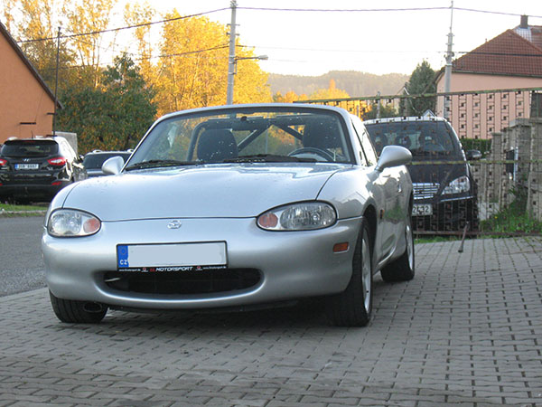

Zdravím, po roce vlastnictví a sledování fóra, jsem se rozhoupal a představím i svůj povoz, občas se tam uděje něco zajímavého. Jedná se o NB 1.8 z roku 99, aktuální nájezd 118 tisíc. Auto jsem koupil loni, při koupi už byly osazeny tlumiče KYB, Eibach Pro pružiny a KN kit sání. Auto nemělo katalizátor a byl trochu horší synchron na 5, ale řešilo to dvojité vymáčknutí spojky, nic závažného.
Můj automobilový cíl byl celkem jasný, sehnat Peugeota 309GTI 16 - jak už to bývá, nakonec jsem koupil MX-5ku a rozhodně nelituji. Do doby než jsem auto přivezl jsem znal nářadí akorát z reklamy na Hornbach, neboť jsem se posledních 20 let poctivě věnoval válečnému umění na Playstationu. Na(ne)štěstí, mám zručného kamaráda, který koupil Mazdu asi měsíc po mě a zasvětil mě do tajů práce s ručním vercajkem, je ochotný se hrabat i v mém vozidle a jako bonus umí zařídit různé plechové maličkosti na přání.

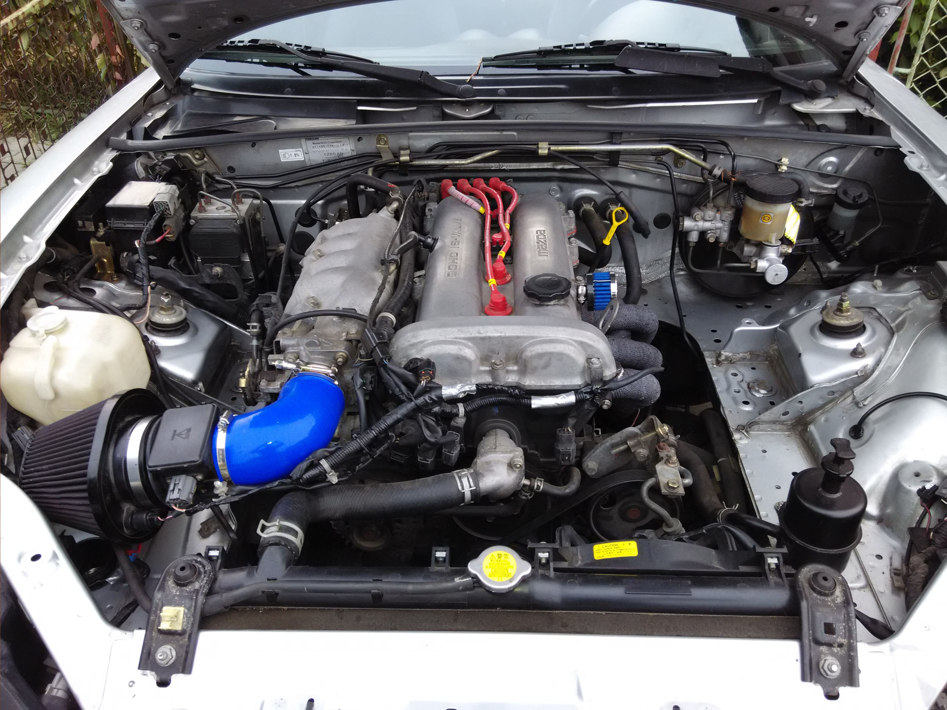

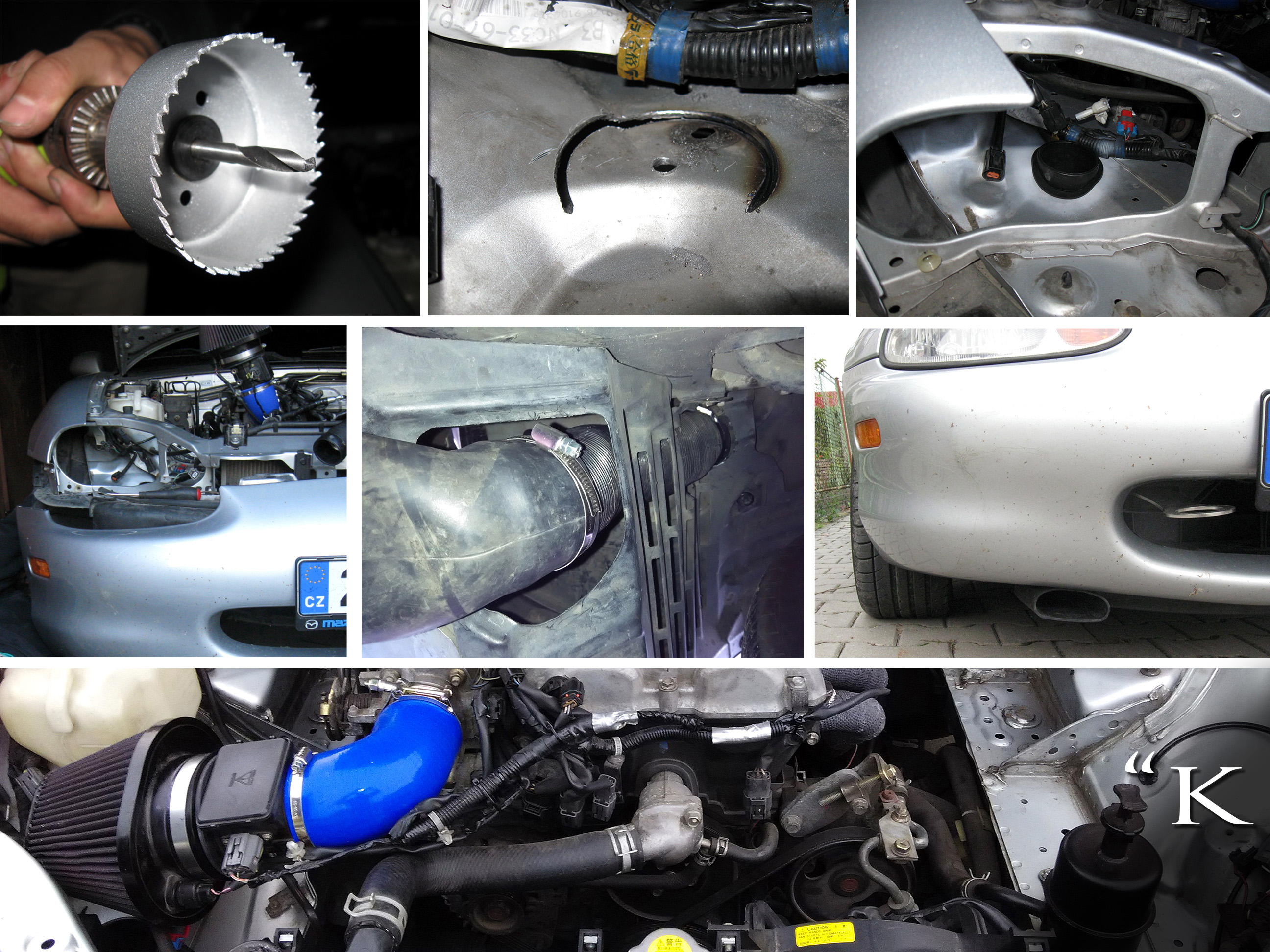

Postupně jsem se zaobíral tím jak zlepšit sání. KN kit který byl na autě měl sice náporovou trubku která přiváděla vzduch k hřibu, ale hřib byl přesně vedle svodů ateplejší vzduch už tam snad jít nemohl. Nejprve jsem zkusil odstínit sání plechem, poté jsem ho rafinovaně pomocí silikonové hadice přesunul za levé přední světlo, kde je originální díra na přisávání vzduchu - výsledek pořád nevalný. Nezbylo tedy než vyhodit originál sání, i když to není doporučováno, a udělat krátké sání za pravé světlo. Výsledek - jelo to pořád stejně a hřib byl o něco chladnější. Každopádně pořád to nebylo ono, takže jsme po vzoru z nějakého anglického fóra přešel na radikálnější řešení a vyřízl díru za pravým světlem (vykružovačem na dřevo, jiný v OBI neměli). Použil jsem trubku na přívod vzduchu z KN sady a teď je tam náporem tlačený studený vzduch zvenku rovnou na filtr. S tím jsem dojezdil sezonu. Minulý týden mi došel nový KN filtr patřičných rozměrů a až bude čas, bude odizolován od motorového prostoru hliníkovým boxem, pak to bude dokonalé...

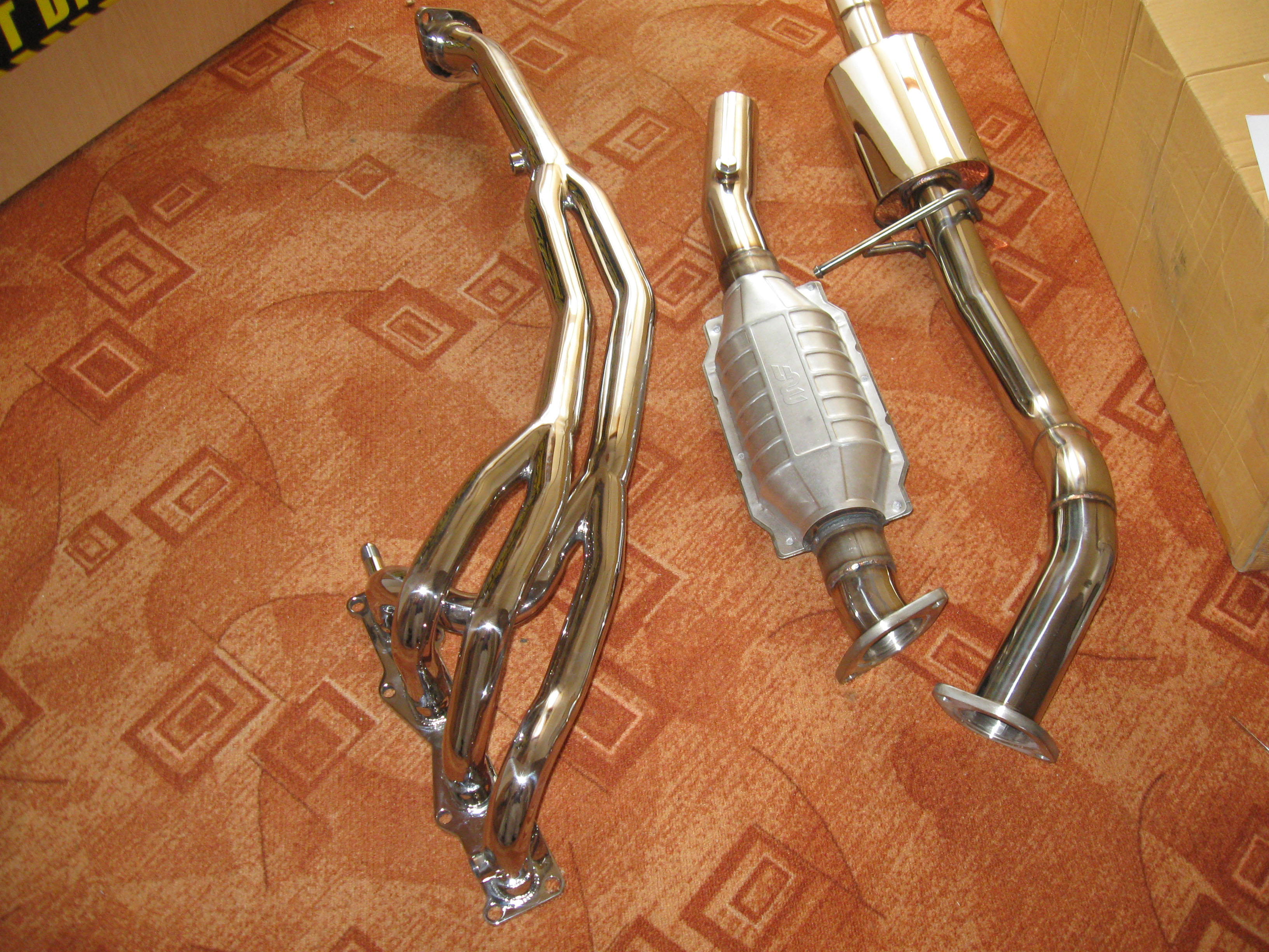

Sání se tak nějak vyřešilo a chtěl jsem nějakého toho koníka navíc. Podlehl jsem marketingu, koupil svody od Cobalta a když už tam nebyl ten katík, tak od nich rovnou vzal i střeďák s průchozím katem. Po celkem snadné montáži, která tradičně probíhala venku za tmy a za příležitostného deště, se podařilo. Výsledek super, jelo to prakticky pořád stejně a rámus je na úrovni australských V8 supercars, na 140 koňovém autě naprosto adekvátní :) Seriózně, mírné zlepšení se projevilo, hlavně od spoda, kdy se auto lépe sbíralo, v otáčkách mi to pak přišlo prakticky totožné a pořád tomu chyběla úplná špička, kdy se to těsně před omezovačem spíš trápilo, než radovalo.

Tak dobře to "tuzíš" :-) S přívodem chladného vzduchu to vidím nápodobně, akorát to budu přivádět k druhé straně (KN typhoon u svodů). Nemáš jinak video se zvukem toho výfuku? O výměně střední části taky uvažuju - klasicky decat a více průchozí zadní tlumič nebo rezonátor? Chtěl bych hlubší zvuk, ale ať to netrhá uši, když to budu točit.

pěkný, jen ten filtřík na odvětrávání bych vyhodil a zapojil to buď do série nebo nejlíp do OCT.

froxic > Video dodám, ale vše nevalná kvalita. Kdyby si bydlel poblíž Berouna, můžeš si ho klidně poslechnout naživo. Pod plynem to řve celem hodně a při malých otáčkách to pekelně duní. Když to šolícháš s citem tak kolem 3000, je to celkem rozumný, ale na denní ježdění to nebude dobrá volba. Přisuzuju to právě tý středový trubce, je to 2,5", takže relativně tlustá a pouští ven hodně kraválu. Na blbnutí ok, jinak otravné.
Krivak > Vidíš v tom nějaký zádrhel, nebo spíš vizuál? Moc jsem se tím nezaobíral, nevěděl jsem, jak správně zavést hadičku do toho silikonového kolena, tak aby to vše těsnilo a aby tam zbytečně nečuměla dovnitř. Pak jsem to přestal řešit, tohle stálo asi 120kč. Ten chytač oleje bych celkem rád, ale je to cca 1200,-. Pohledově to je hodně tuningový a rozhodně na tom nebazíruju, jen jsem zatim šel nejlevnější cestou.

Ten filtr se ti ucpe a místo oddechu tam budeš mít záslepku. Nemusíš to dávat ani do OCT, ale stačí když vytáhneš dostečně dlouhou hadici a necháš ji na volno pod auto :D

winie/krivak - ohladom filtra na viku je to len nejaka spekulacia, alebo si uz videl viacero ludi ktorym sa upchal? mam to na motore tiez a po dvoch rokoch v nom nieje ani kvapka oleja odfrknuta, nevidim dovod aby sa upchal. vzdycky sa objavi tento nazor pod fotkou, kde ten filter je, ale akosi sa nikdy nenajde dokaz, ze by sa to naozaj dialo.

Ten filtr se jen tak neucpe a kdyby jo, tak to na něm bude vidět -- ucpat se to může směsí zaschlého oleje a prachu a takového hnusu by si člověk všiml. Leda mě napadá, že by mohlo vadit, že si to takto přes PCV může přisávat nezvážený vzduch.

Pohledově filtřík vypadá čistě. Do budoucna na tom zapracuju, jak vidět, názory jsou různé. Asi to nebude úplně optimální, ale chvíli ještě vydrží. Momentálně potřebuju nový brzdy na sezonu a dokoupit různý maličkosti.
