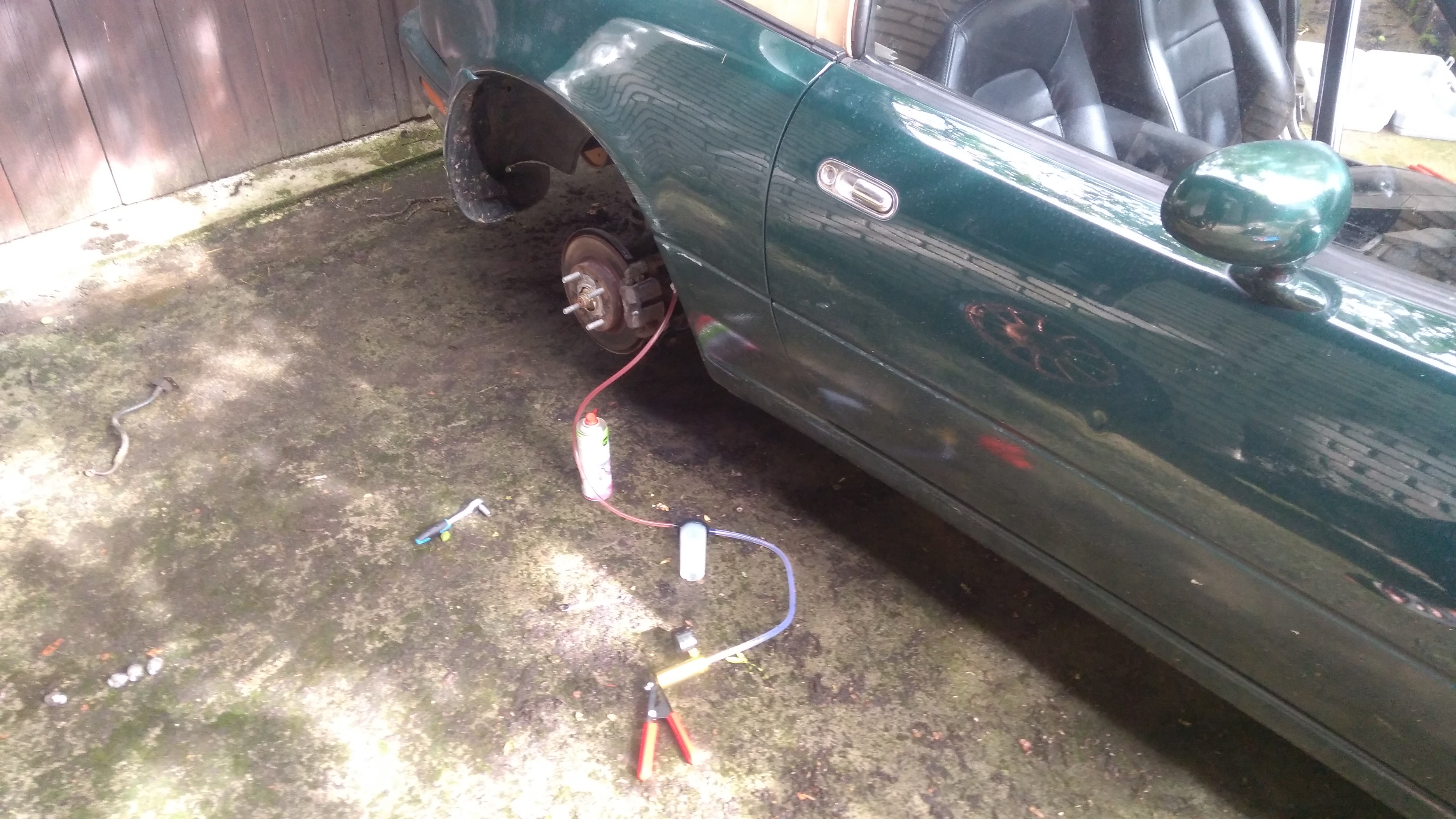

Tak konečně zase jezdím a je to sranda, dneska pár nesmělých rozevlátých průjezdů, smál jsem se jak puberťák. :) Což mi vynahradilo anabázi se spojkou: z projížďky se vracím bez spojky, zavzdušněná, teče pomocnej váleček. Vyměním váleček, odvzdušním, spojka maká, jsem na sebe hrdej. 8km, spojka nemaká, s těžkejma obtížema při rozjezdech přes startér hrkám domů. Koukám a v nádobce mi plavou kusy gumičky z válce. K nasrání. Objednám gumičky, složím a než to stačím odvzdušnit, gumička na sračku. :D Naštěstí dneska dorazil novej hlavní válec od Jagyho (jedetoshop.cz) a už jezdím. A taky mi už dříve dorazil potřebnej dílek skládačky od Andre_fuxe takže poprvý za vlastnictví mám kastlík. Díky oběma chlapi!

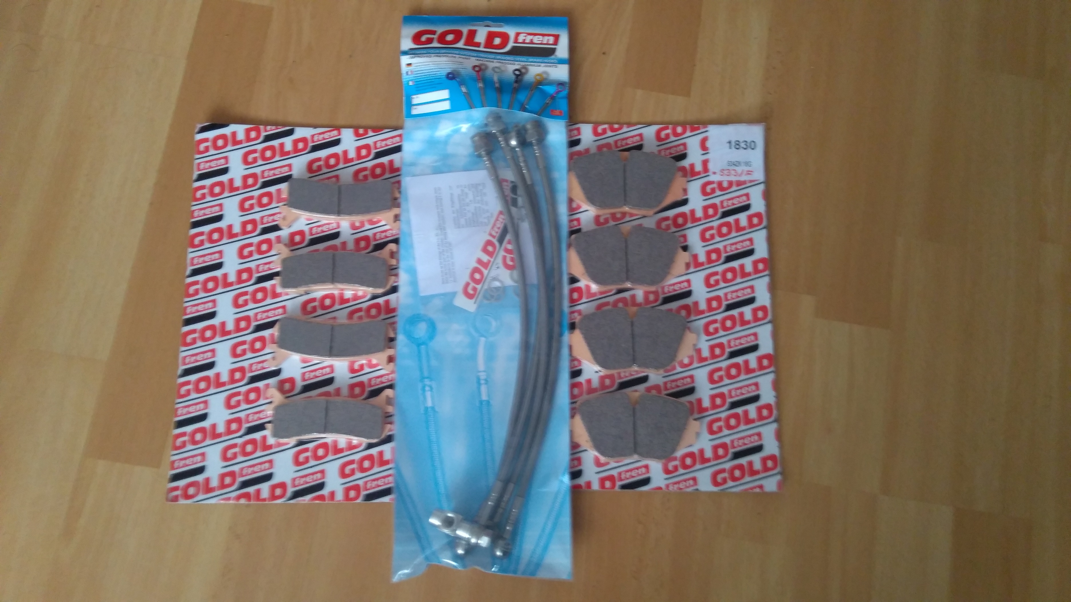

Na tohle jsem čekal dlouho, ale nakonec se povedlo. Sám jsem zvědavej a výsledek. :twisted:

fuha, si ich ukecal aby ti z bicyklovych brzd pozliepali jeden set na Mazdu? :D (o goldfrenoch som pocul doteraz len u MTB brzd a tam ich teda chvalia :) )
Re: Benyho mrkadlo
Příspěvekod Beny » 01 čer 2018, 08:12
Robo96 píše:fuha, si ich ukecal aby ti z bicyklovych brzd pozliepali jeden set na Mazdu? :D (o goldfrenoch som pocul doteraz len u MTB brzd a tam ich teda chvalia :) )
Něco takovýho. :-D Jezdil jsem je na motorce a maximální spokojenost. Tak jsem si říkal že je prubnu i na auto. Oni dělají směsi na rally a rallycross, takže fungovat by to mělo. Jinak nejen kola, ale i motorky, auta a letadla... Jinak sice byly dýl než jsem čekal, ale komunikace je dobrá, i ochota dělat takovýhle "vymrdávky" - dělali mi je na míru podle starejch desek. Zítra je tam snad hodím a otestuju. :-)

Příspěvekod vhml » 01 čer 2018, 08:37
Co stály ty destičky a co ty hadičky? Goldfreny fungují dobře, jen si sebou zpravidla vemou do hrobu rovnou i kotouče.
Re: Benyho mrkadlo
Příspěvekod Beny » 01 čer 2018, 08:47
vhml píše:Co stály ty destičky a co ty hadičky? Goldfreny fungují dobře, jen si sebou zpravidla vemou do hrobu rovnou i kotouče.
Na motorce to kotouč nežralo, to spíš ubejvaly desky. Cenově je to cca 7 za desky a 3 za hadice. Celkově to bylo za desítku a nějaký drobný i s poštou.

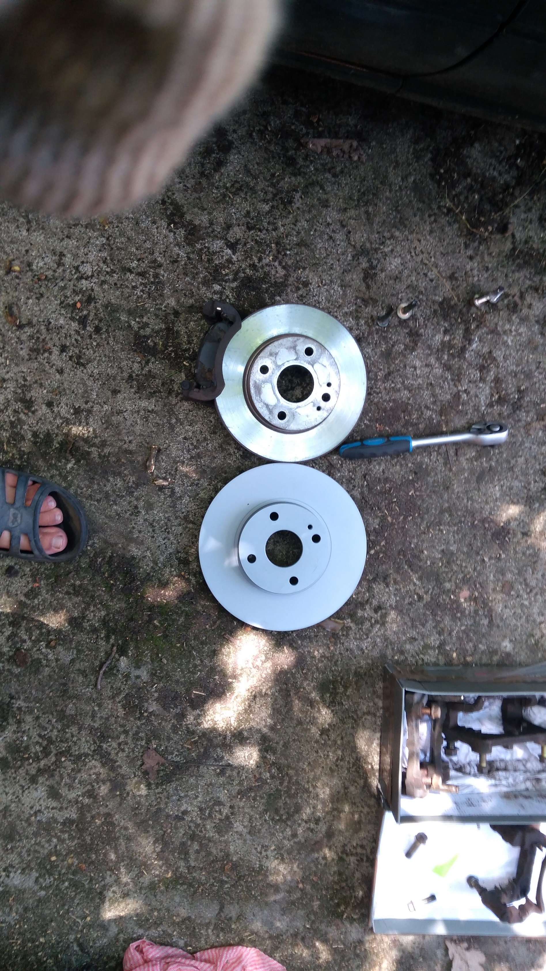

Příspěvekod Beny » 05 čer 2018, 19:17
Taknějak si s tím furt hraju. Brzdy přerobený na 255 / 251, pancířky, desky Goldfren ve směsi S33-F.
Dělá to bordel a kravál, ale brzdí to statečně. :D Volant na místě, ještě přijde 50mm podložka páč není osazenej a je daleko. A taky jsem začal sbírat Cybulák. :lol:

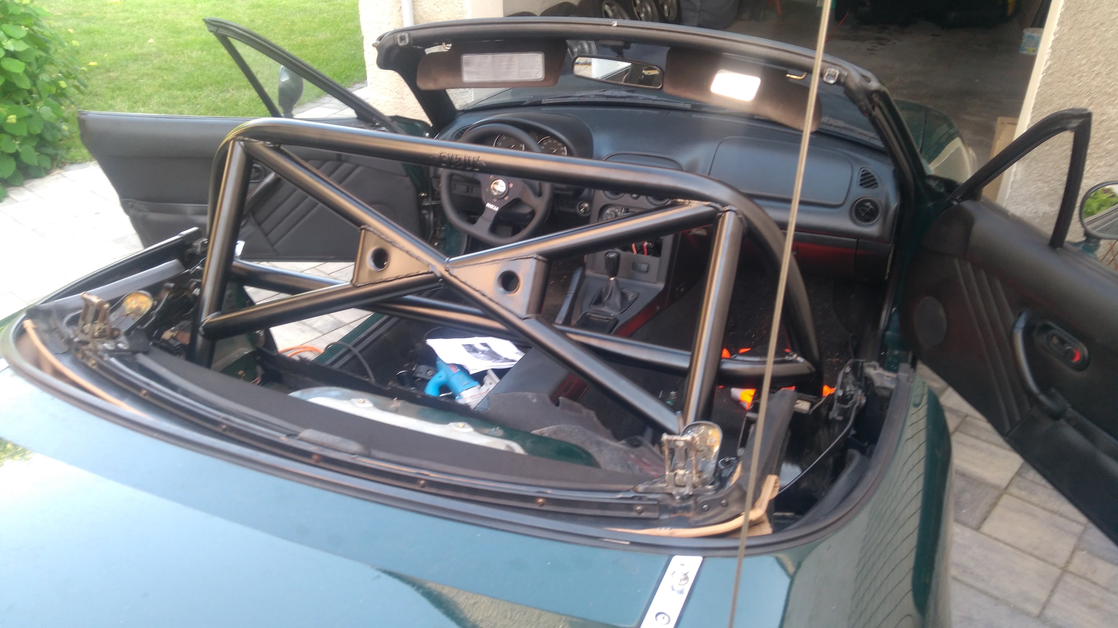

Čas na polehčí update:
Rollbar - hotovo
Brzdy - moc dobrý, ale je z toho vlak nebo šalina, dle vkusu každýho soudruha. :D

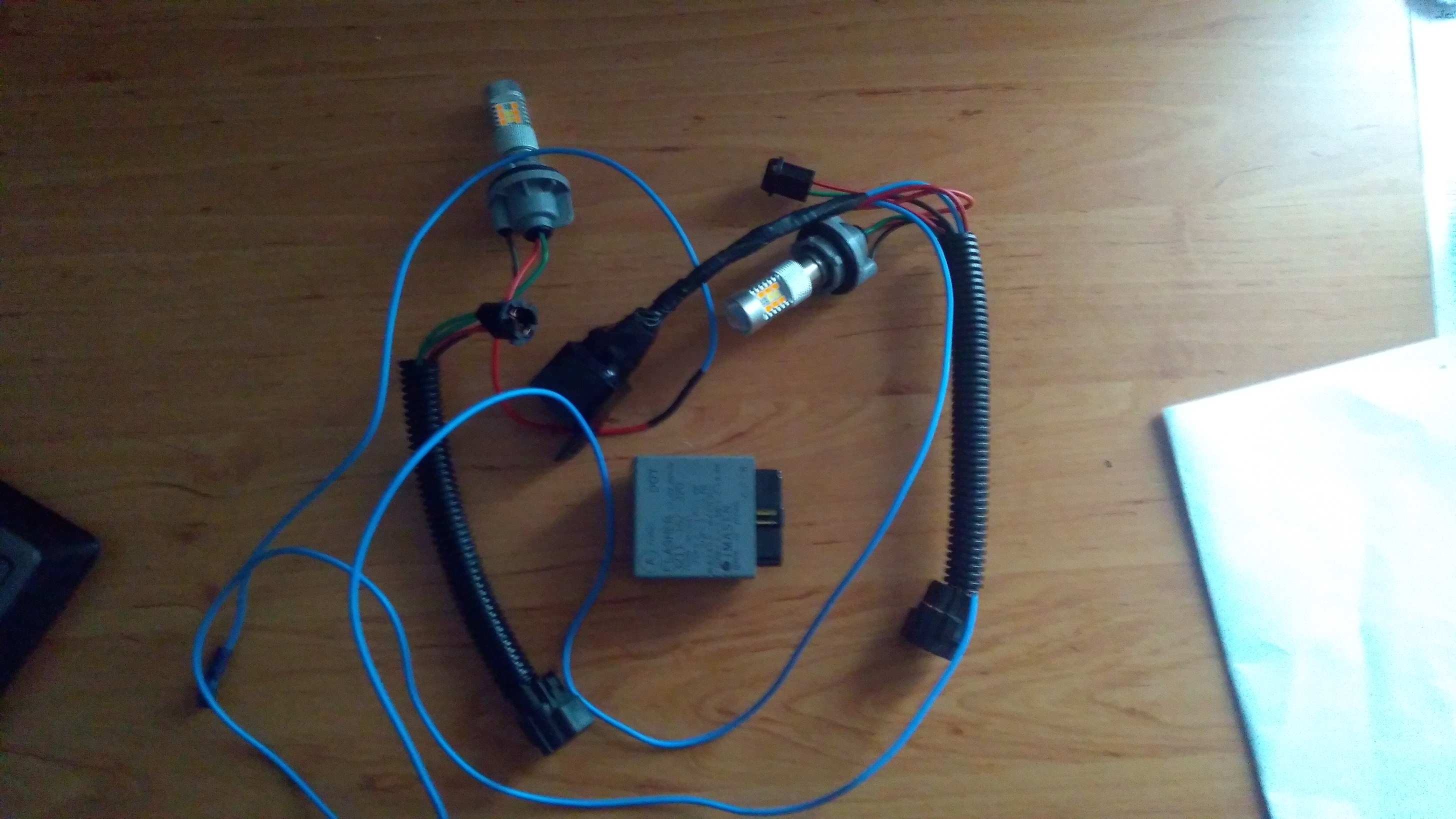

DRL:
- od Fernieho, že děkuju a přerušovač bude obratem.

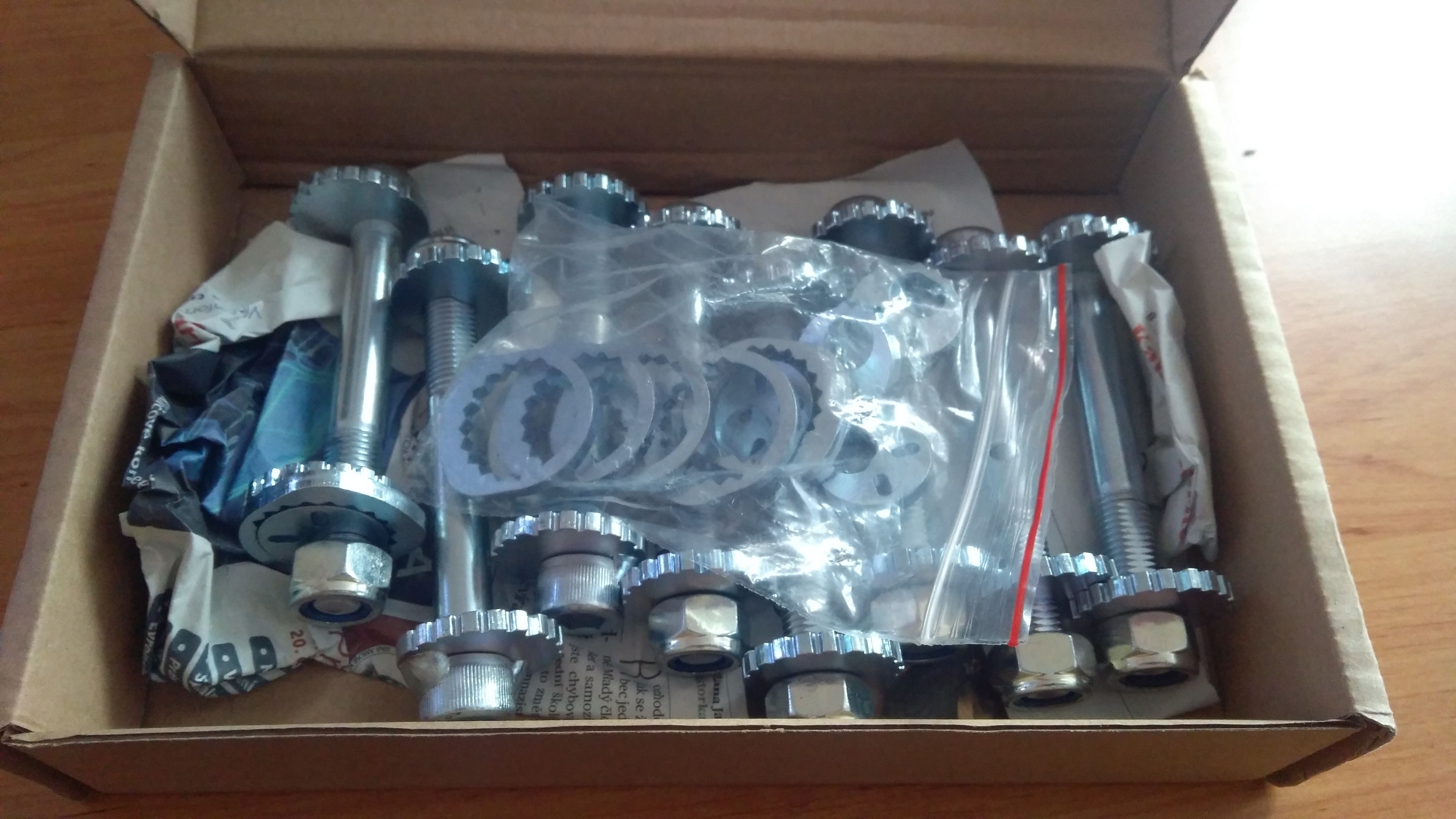

Excentry:
- od Hrocheho, taky děkuji, skoro až škoda že na auto půjdou až na podzim.

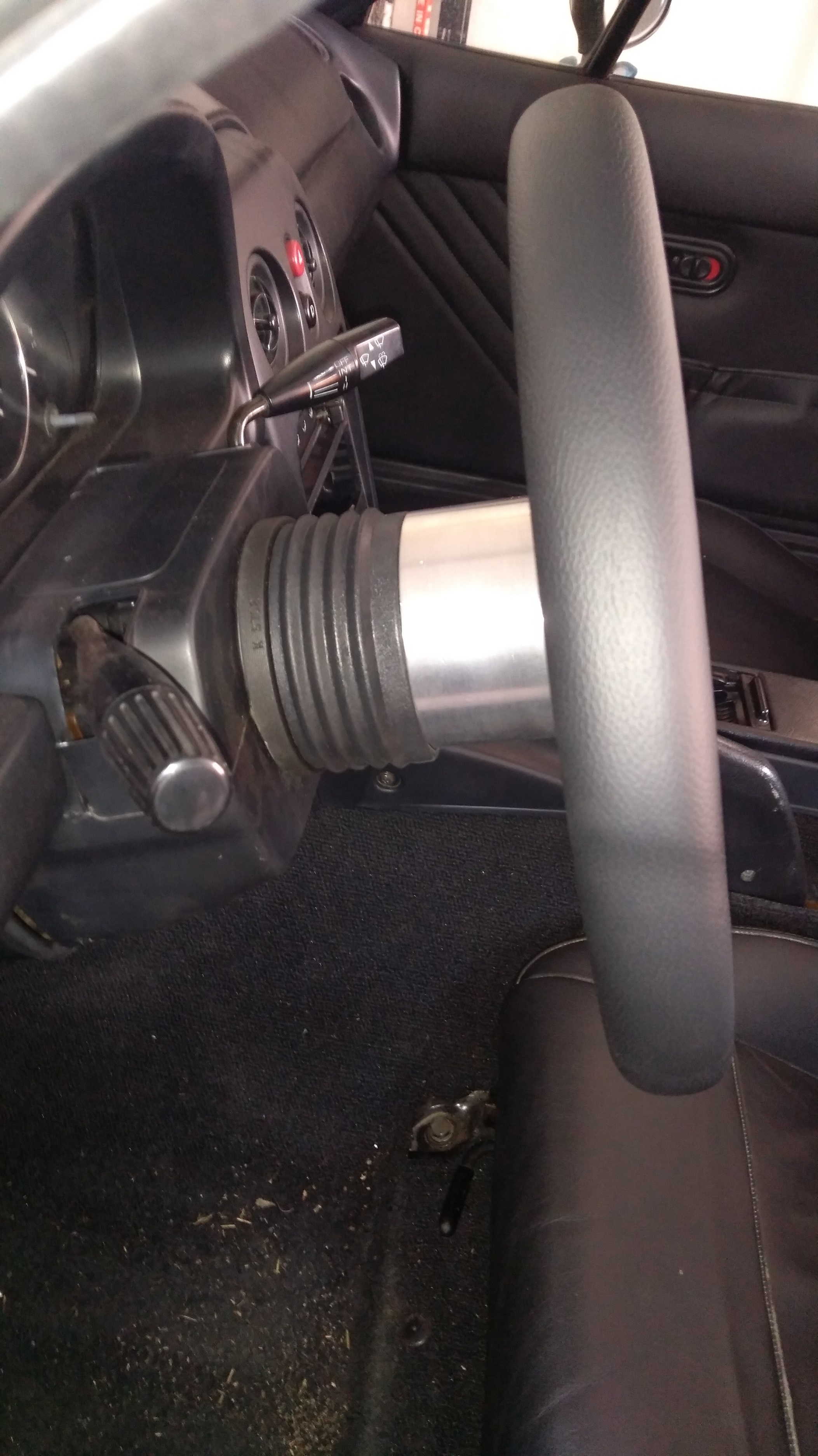

Odsazení volantu:
- Vypadá to hrozivě, ale ve skutečnosti je jen o 30mm blíž. Spolu s velikostí volantu 330mm kterej má dole zploštění to dává už konečně docela dost prostoru pro kolena. Jenom doporučím při odsazování si nechat udělat podložku s osazeníma na koncích a kde bude shodná rozteč. Vyhnete se tak vrtání do náby aby byly správně díry na kolíky kvůli pootočení.

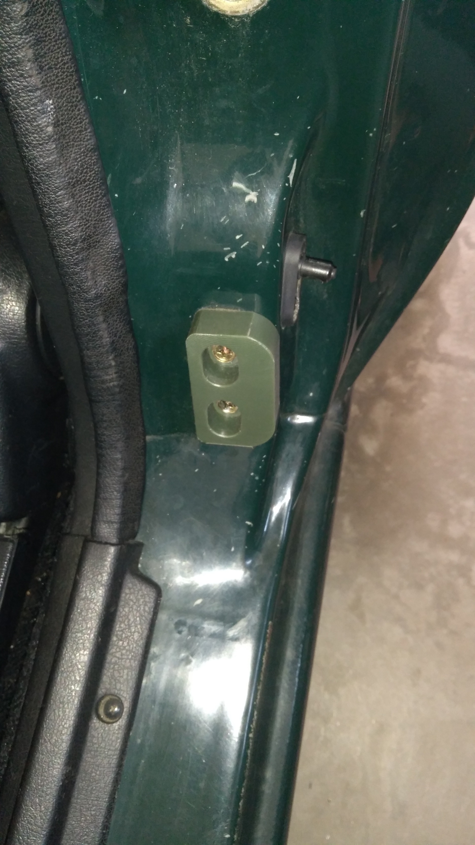

Tvrdý silenty dveří:
- Od toho čekám že by ty dveře nemusely na rozbitej silnici tolika rachotit.. 8-)
