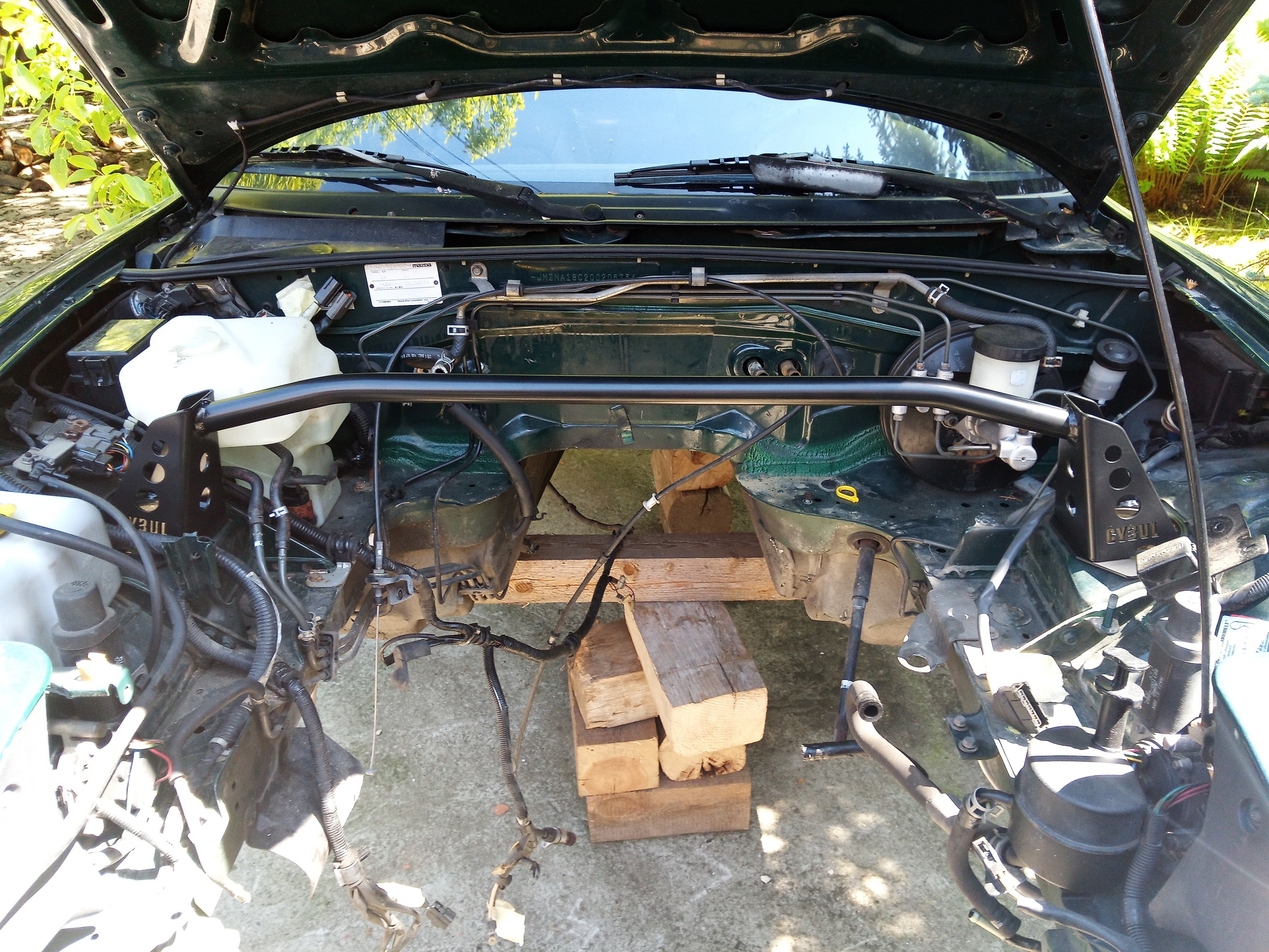

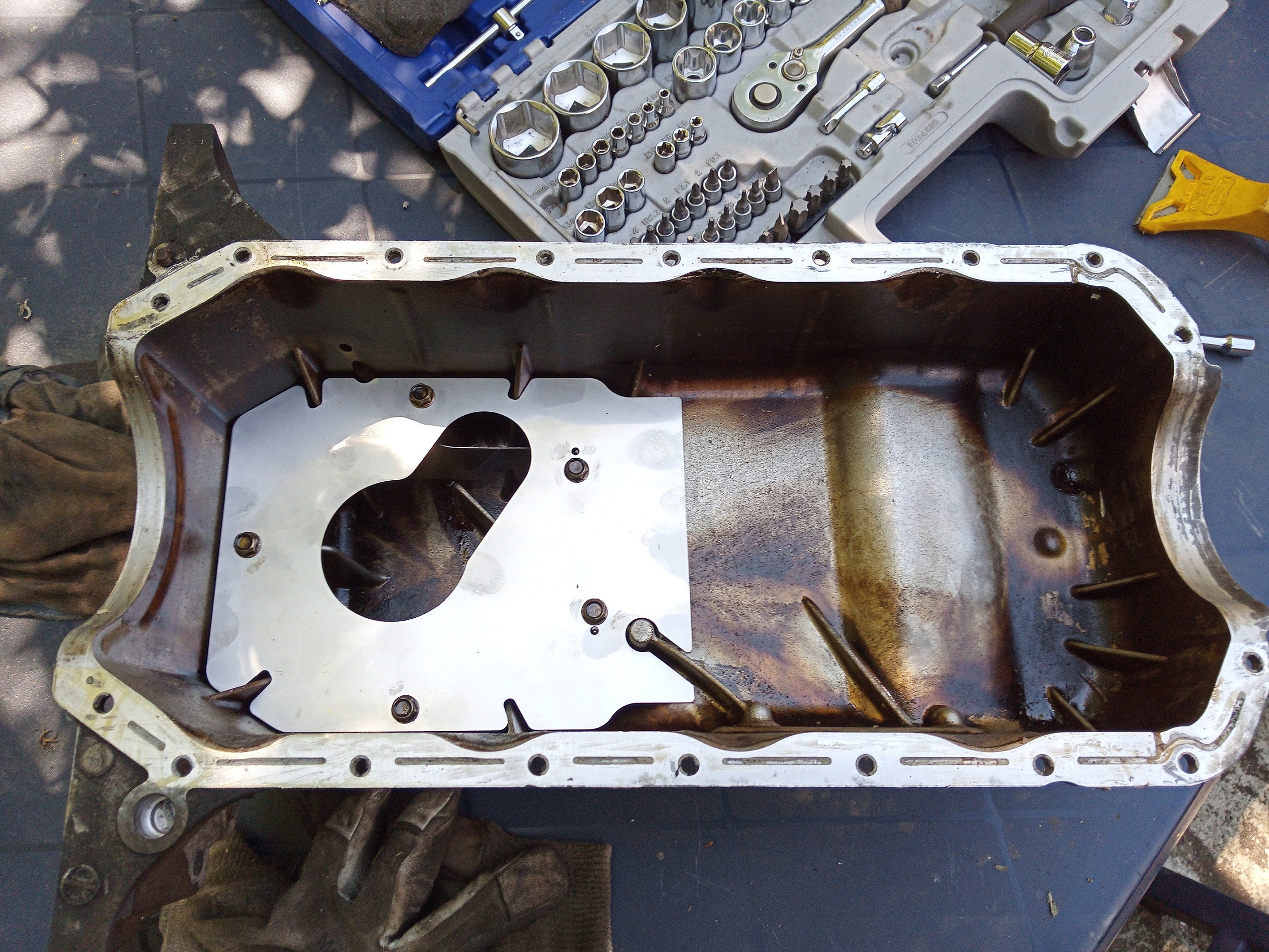

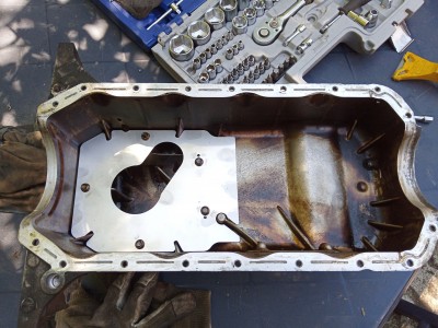

Tak, "poloosy", nebo správně hnací hřídele kol nakonec úspěšně venku z nábojů. Pod 80t lisem s pomocí autogenu. :lol: Ohlo to i náboje takže jsem koupil nový. Čekám až se mi vrátí zpátky nápravy, brzdiče a zbytek toho bordelu co normálně bejvá pod autem. Klempířina odložena až na Červenec, takže je letos definitivně po sezoně. :cry: Takže v mezičase jen takový blbinky jako přepážky do vany od Skidnation:
... Stejně tak bude na motoru i coolant reroute od Skidnation.

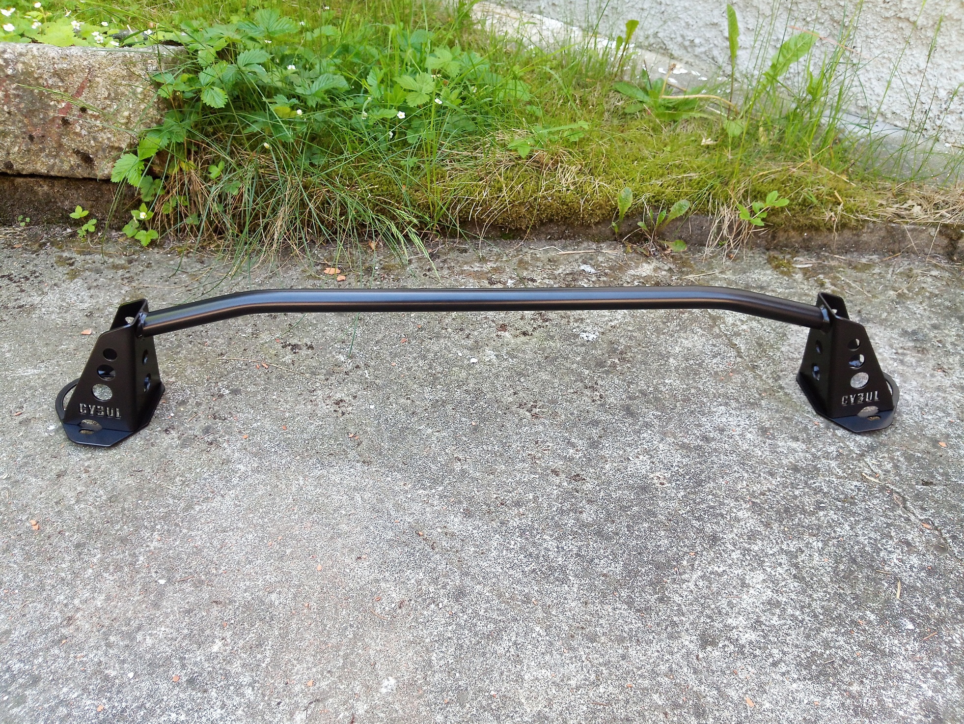

Pak se mi tu zjevila rozpěra od Cybulu:
(Moc děkuji Milošovi za dovoz.)
Překvapilo mě že není třeba se nějak jebat s nádržkou na kapalinu do ostřikovačů, vejde se to. (prosím pozor na detail nového revolučního agregátu)

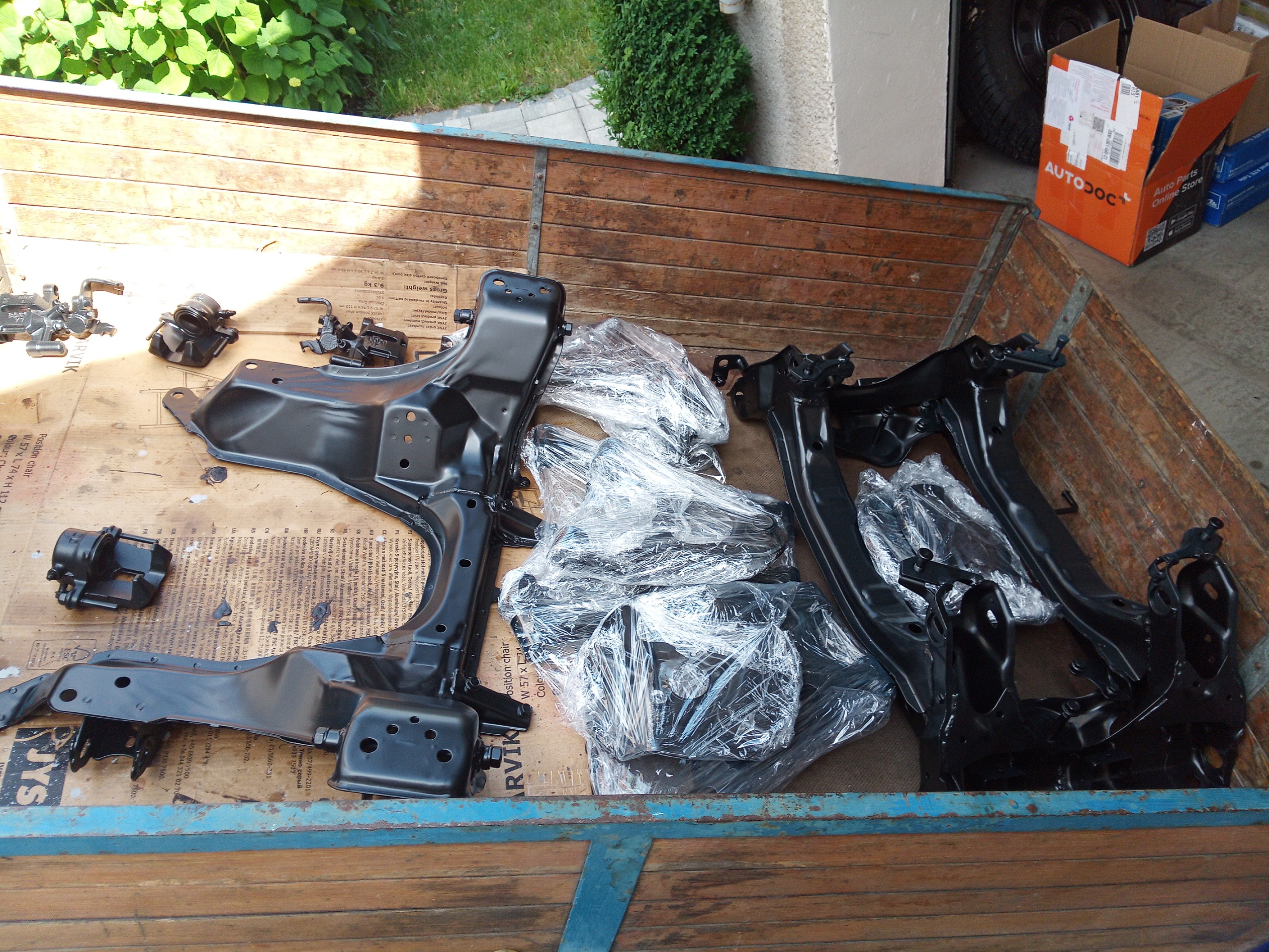

Tak jsem si konečně vyzvednul kousky Mazdy z lakovny...
A rovnou tam hodil i některý silenty:

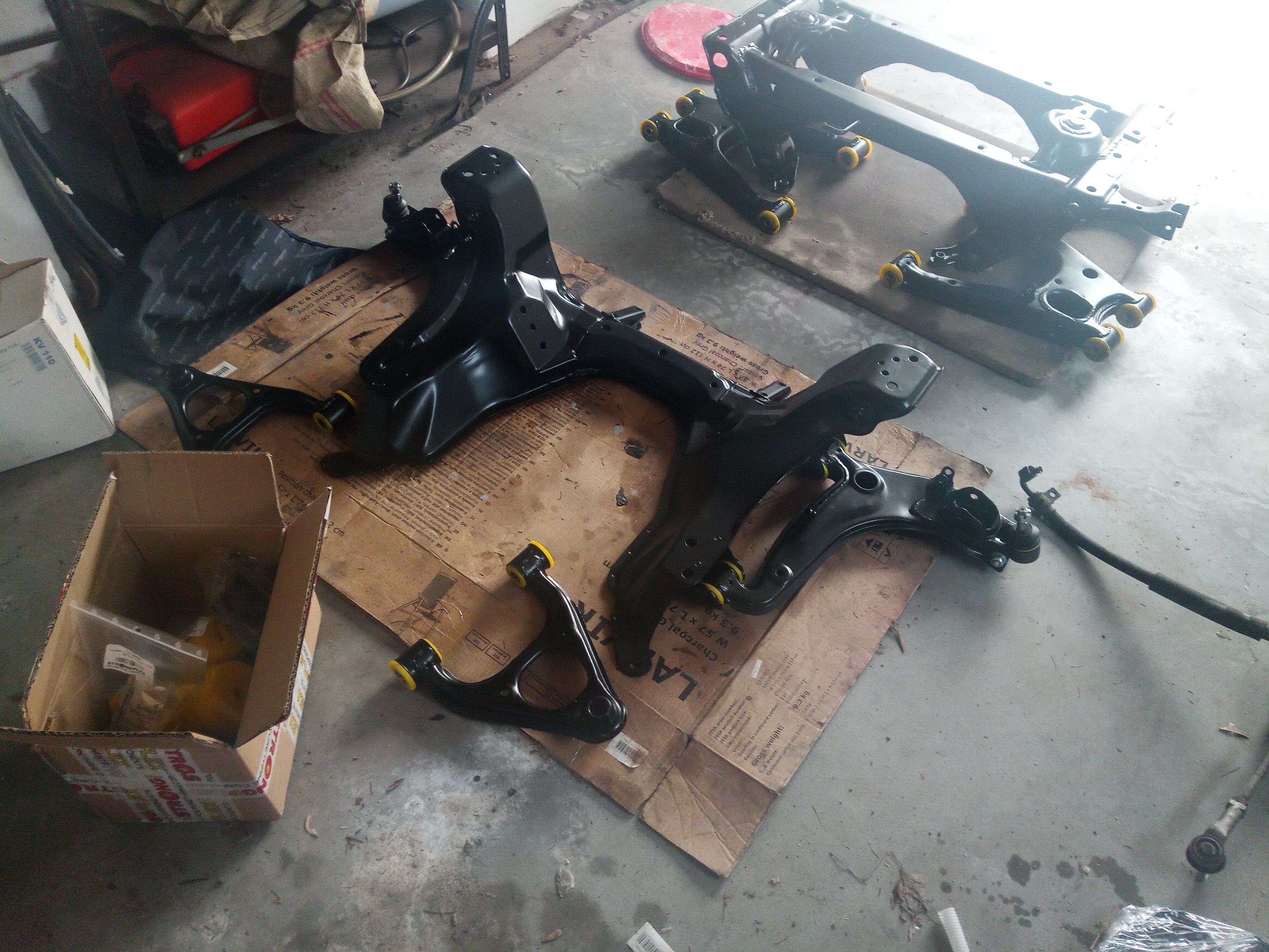

pěkně to dáváš do kupy, ten podvozek bych taky potřeboval takhle udělat
Krivak
Příspěvky: 586
Re: Benyho mrkadlo
Příspěvekod Beny » 17 črc 2019, 17:10
Krivak píše:pěkně to dáváš do kupy, ten podvozek bych taky potřeboval takhle udělat
Co tomu brání? Největší investice jsou siláče, komax není drahej a čepy jsou otázka pár stovek. No a pár člověkohodin na vyndání a vylisování starejch siláčů. Já to prznil stahovákem na ložiska. :D
daily: Primera P11 SR20DE
weekend: MX 5 NA
Beny
Příspěvky: 231
Bydliště: Katovice
Re: Benyho mrkadlo
Příspěvekod TeeJay » 17 črc 2019, 17:18
Beny píše:Co tomu brání? Největší investice jsou siláče, komax není drahej a čepy jsou otázka pár stovek. No a pár člověkohodin na vyndání a vylisování starejch siláčů. Já to prznil stahovákem na ložiska. :D
Já mám na nápravách polyuratany s grafitem za 3k (Duraflex) a po drobných úpravách si je nemůžu vynachválit. Trojková octávka je hlučnější :) samotné silentbloky diffu (IL silentbloky + Mazda misky) byly dražší :D
Ale hlavní problém je, že když už sundáš nápravy, tak se otvírá prostor na spoustu dalších úkonů při té příležitosti a to pak z toho dělá obrovsky časově náročný úkol.
Re: Benyho mrkadlo
Příspěvekod Beny » 17 črc 2019, 18:24
TeeJay píše:Já mám na nápravách polyuratany s grafitem za 3k (Duraflex) a po drobných úpravách si je nemůžu vynachválit. Trojková octávka je hlučnější :) samotné silentbloky diffu (IL silentbloky + Mazda misky) byly dražší :D
Já kupoval celou sadu Strongflexů, kde bylo všechno od ramen přes stabilizátory včetně tyček po diff. Sice drazší, ale jak koukám když se to nastřádá tak to takovej rozdíl nebude. :) Akorát na řízení mám tuším Powerflexy. Destičky mám od včera, brzdiče po repasu - nový gumičky, pístky aj vodící čepy takže brzdy z krku. Teď vymyslet (a zaplatit :( ) vejfuk a coiovery, to bude sranda.
