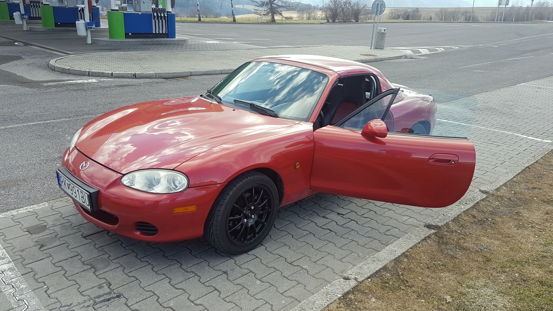

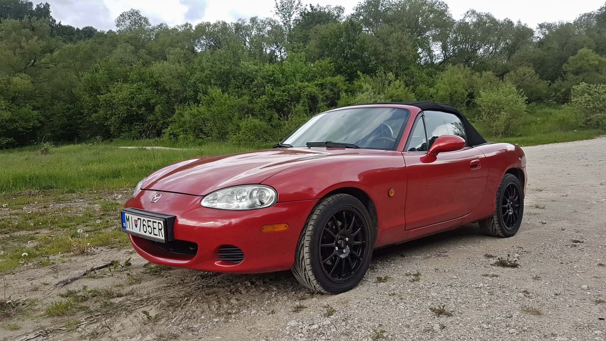

Zdravím fanúšikov a majiteľov tohto úžasného roadsteru.
Chcel by som vám predstaviť moju novú Mazdu Mx-5. Prečo práve mx-5? Miata is always the answer :D
Majiteľom som ešte len 2 týždne, nikdy predtým som nemal skúsenosť s mx-5, ale učarovala mi hneď keď som ju zbadal.
Po polročnom hľadaní to bola prvá ktorú som bol osobne pozrieť a hneď zo mnou išla domov :D proste láska na prvý pohlaď :P
Takže jedná sa o mx-5 NB po facelifte, motor 1.8 107kw vvt, ročník 2004 v červenej metalíze z názvom mica red, je to edícia unplugged,
ktorá má zopár vychytáviek oproti štandardnej mx-5, samosvor, rozpery ako verzia sportive, velke brzdy 270/276mm, červeno-čierny
kožený interiér s koženým volantom/pákou/ručnou, Sony hi-fi systémom s cd meničom v kufri, vyhrievané sedadlá, klimatizácia.
Jediné čo jej chýba k dokonalosti je 6 stupňová prevodovka ako mala verzia sportive/anniversary a originálne disky r16 ktoré patria k tejto edícii,
tie som bohužiaľ k autu nedostal.
Súčasný stav auta je celkom fajn, predošlí majiteľ sa o auto celkom slušne staral, ale opravy ma neminú.
- bude treba spraviť brzdy, ktoré sú dosť slabé
- ako inak hrdza..zadne blatníky + prahy
- nosníky netreba spomínať...no diery v nich ešte chvalabohu niesu :roll:
- časom tlmič výfuku, na aute je FOX ale mne nijak nereže, je hlučný skoro ako pôvodný, a koncovky sú proste príliš masívne.
- ako ste si všimli auto je neskutočne vysoko, takže nejaké pružiny. Tlmiče sú vo výbornom stave tak ich meniť zatiaľ nebudem.
Na druhej strane som nesmierne šťastný za hardtop vo farbe auta, momentálne už uložený, látkovú strechu v nádhernom stave zo skleneným oknom a
ľahučké disky team dynamics pro race r16.

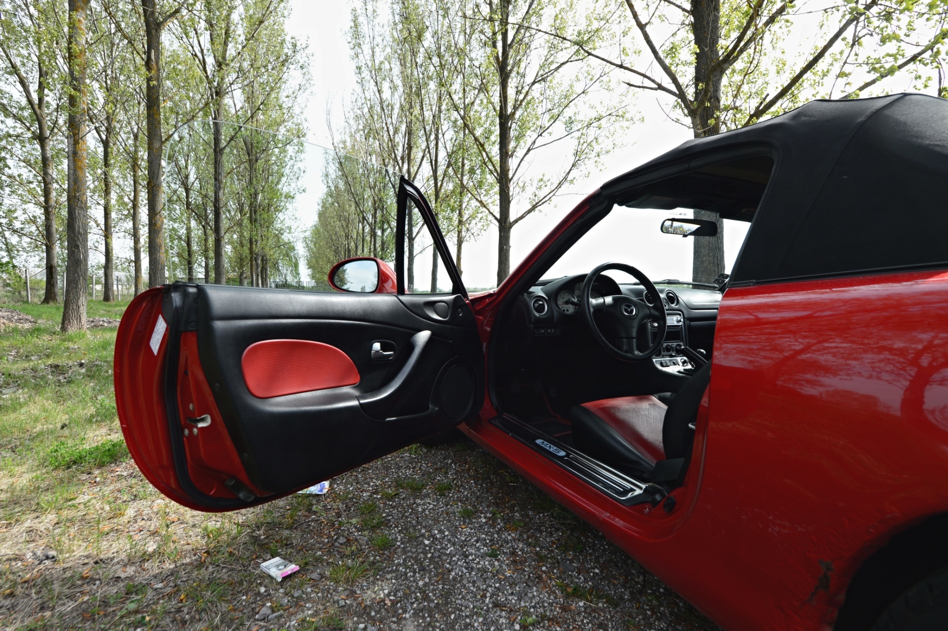

Tak dosť bolo rečí, zopár fotiek, zatiaľ len mobilom :

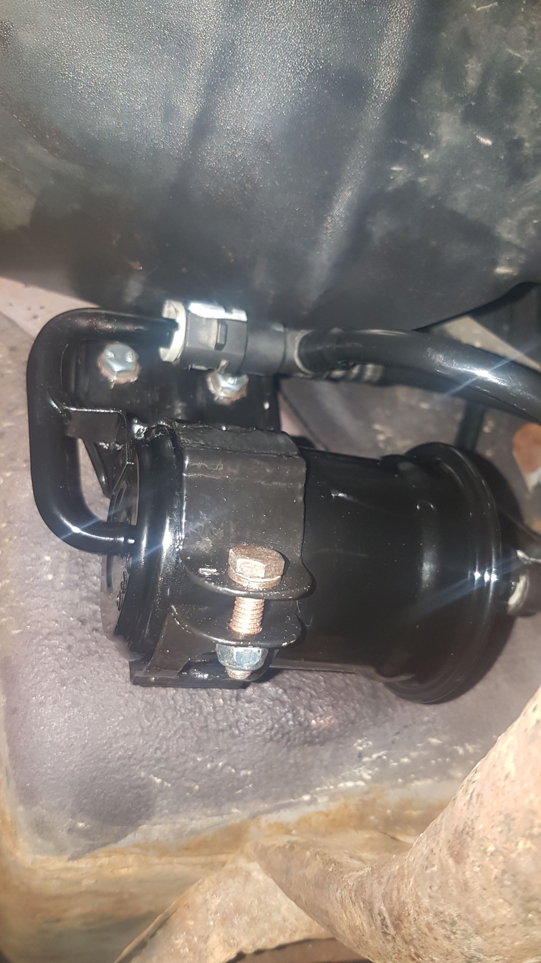

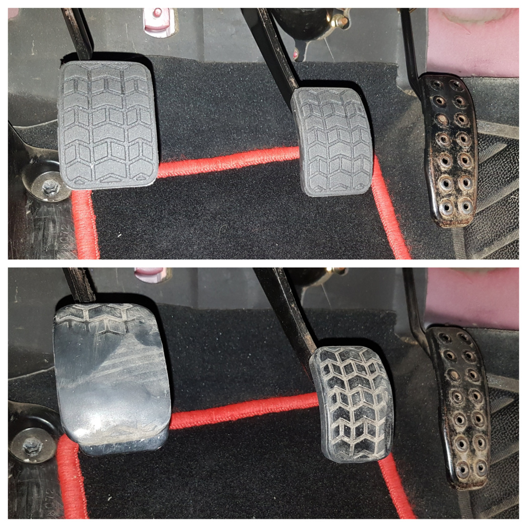

K autu som dostal nášlapy pedálov, tak som ich hneď vymenil

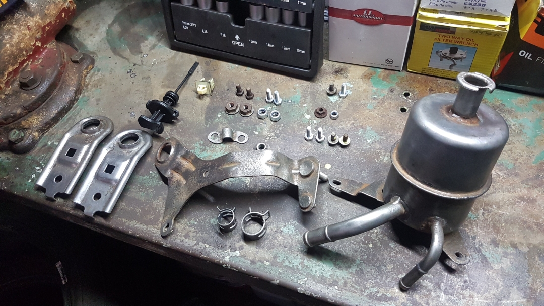

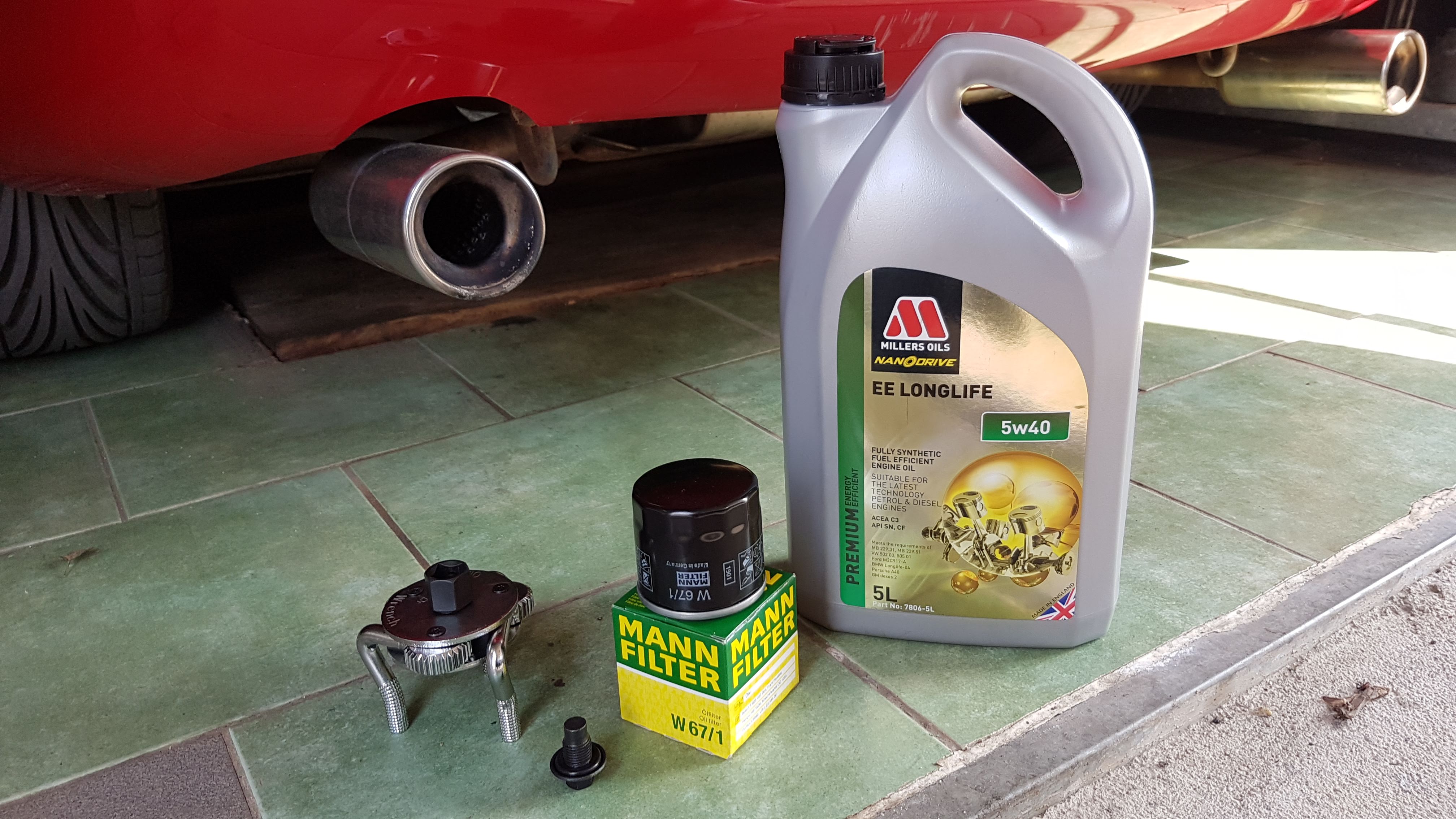

a samozrejme hneď nový olej + olejový filter + nová vypúšťacia skrutka. Zvolil som Millers oils 5w-40 EE LL Nanodrive, olejový filter Mann a skrutka febi (inšpirácia z tohto fóra), a kvôli úžasnému prístupu k filtru, čo ma dosť prekvapilo som musel po meste zháňať aj vhodný kľúč na povolenie filtra..nakoniec sa to s týmto podarilo..takže odporúčam ;)

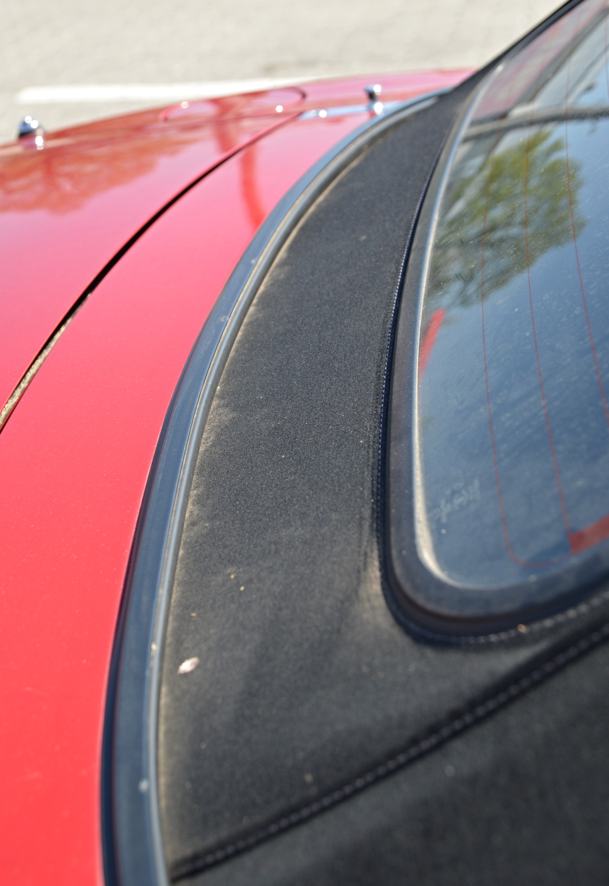

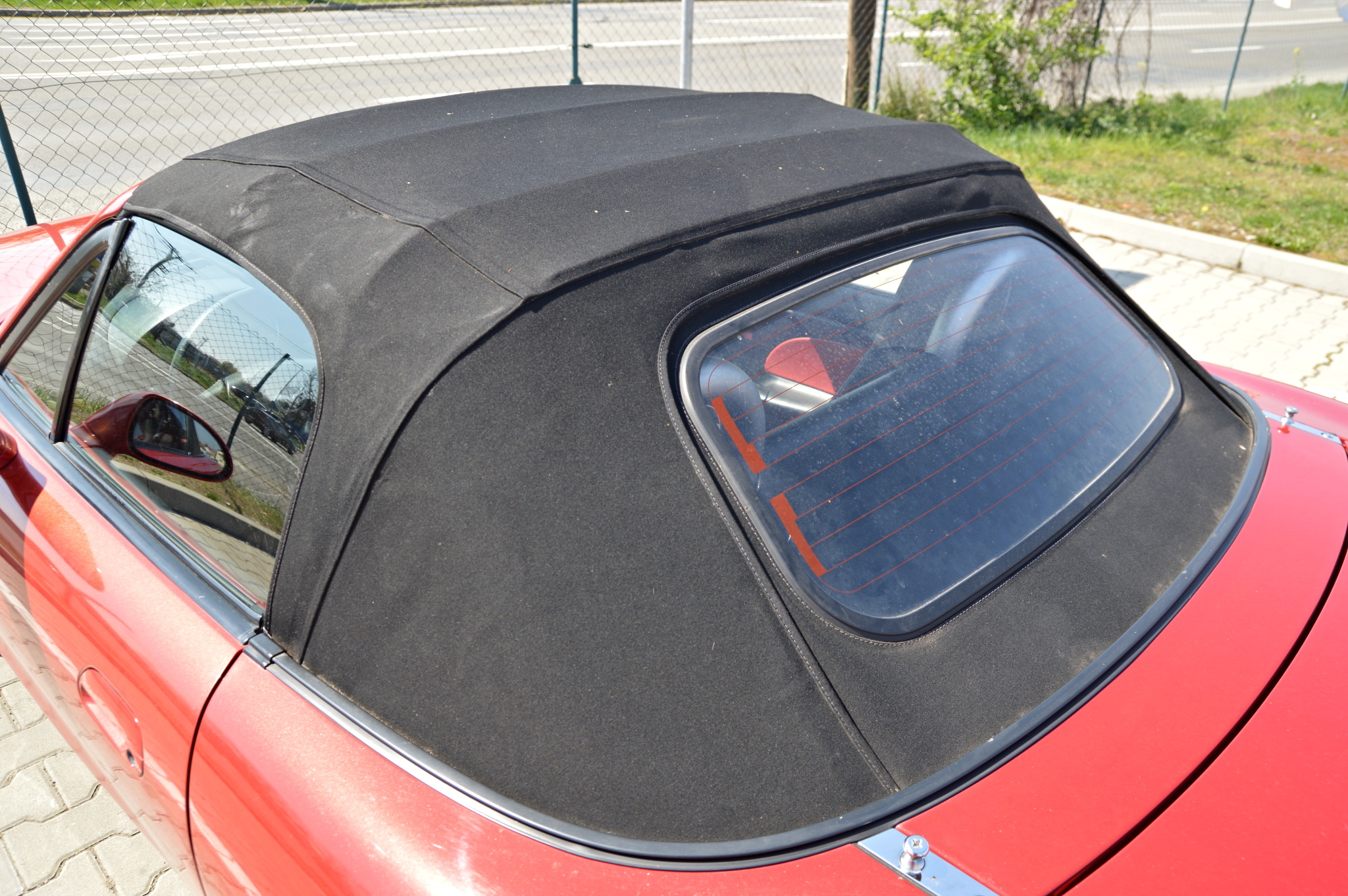

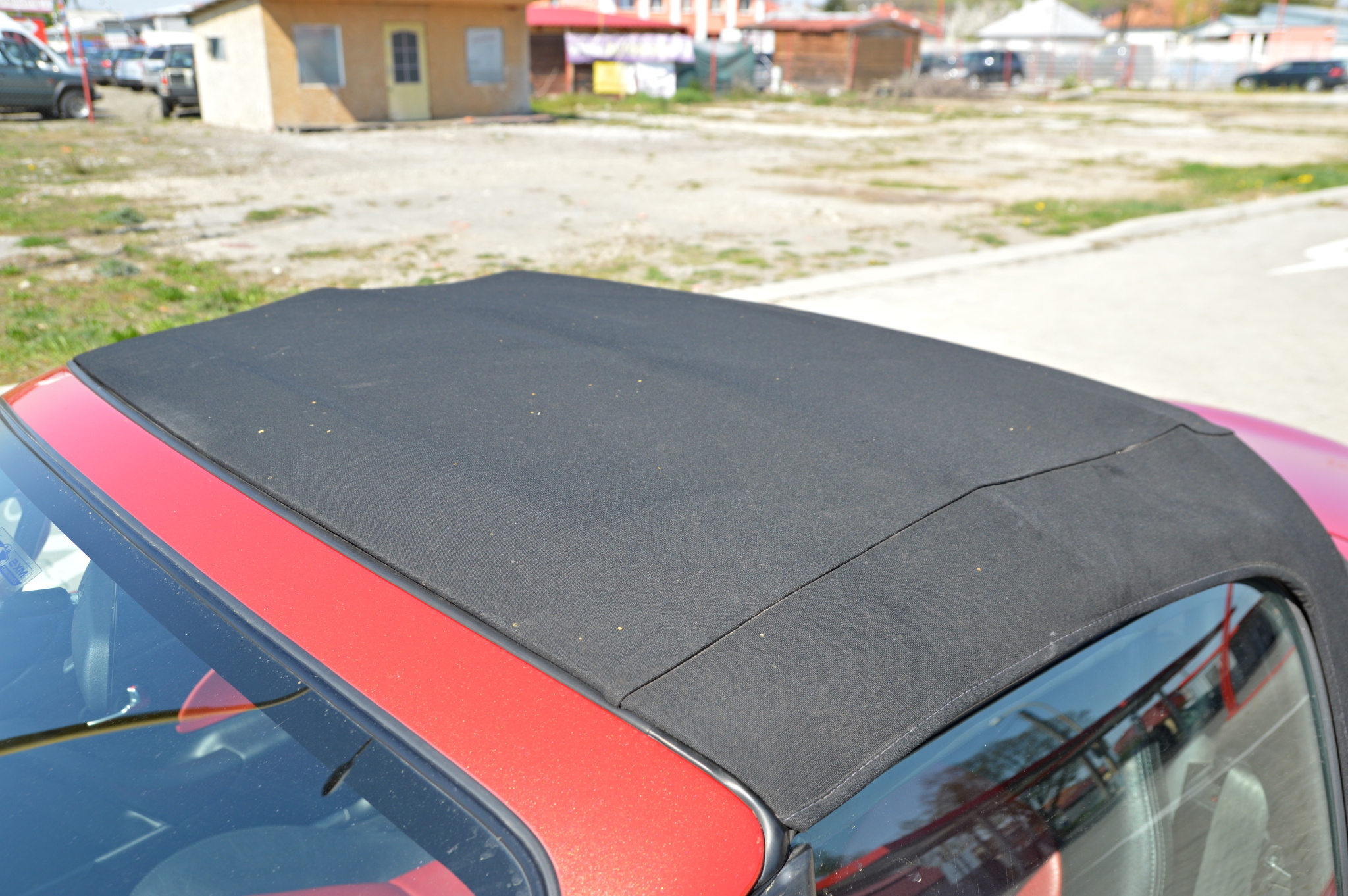

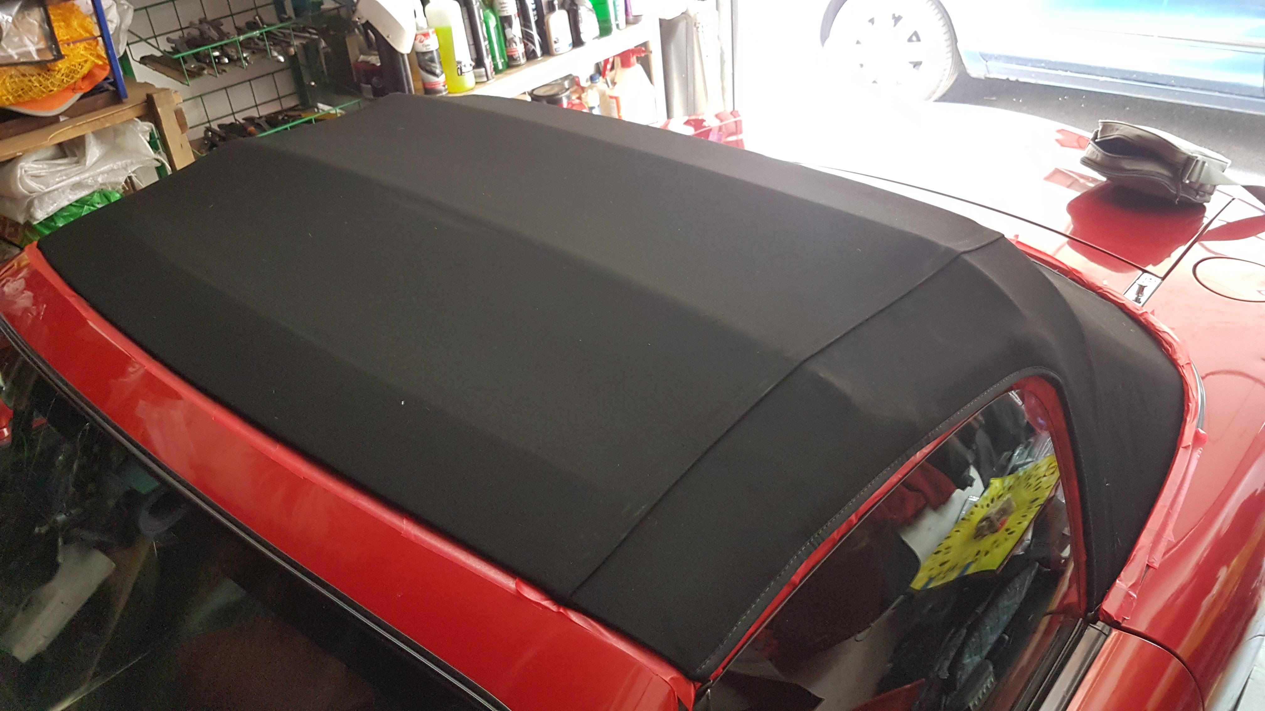

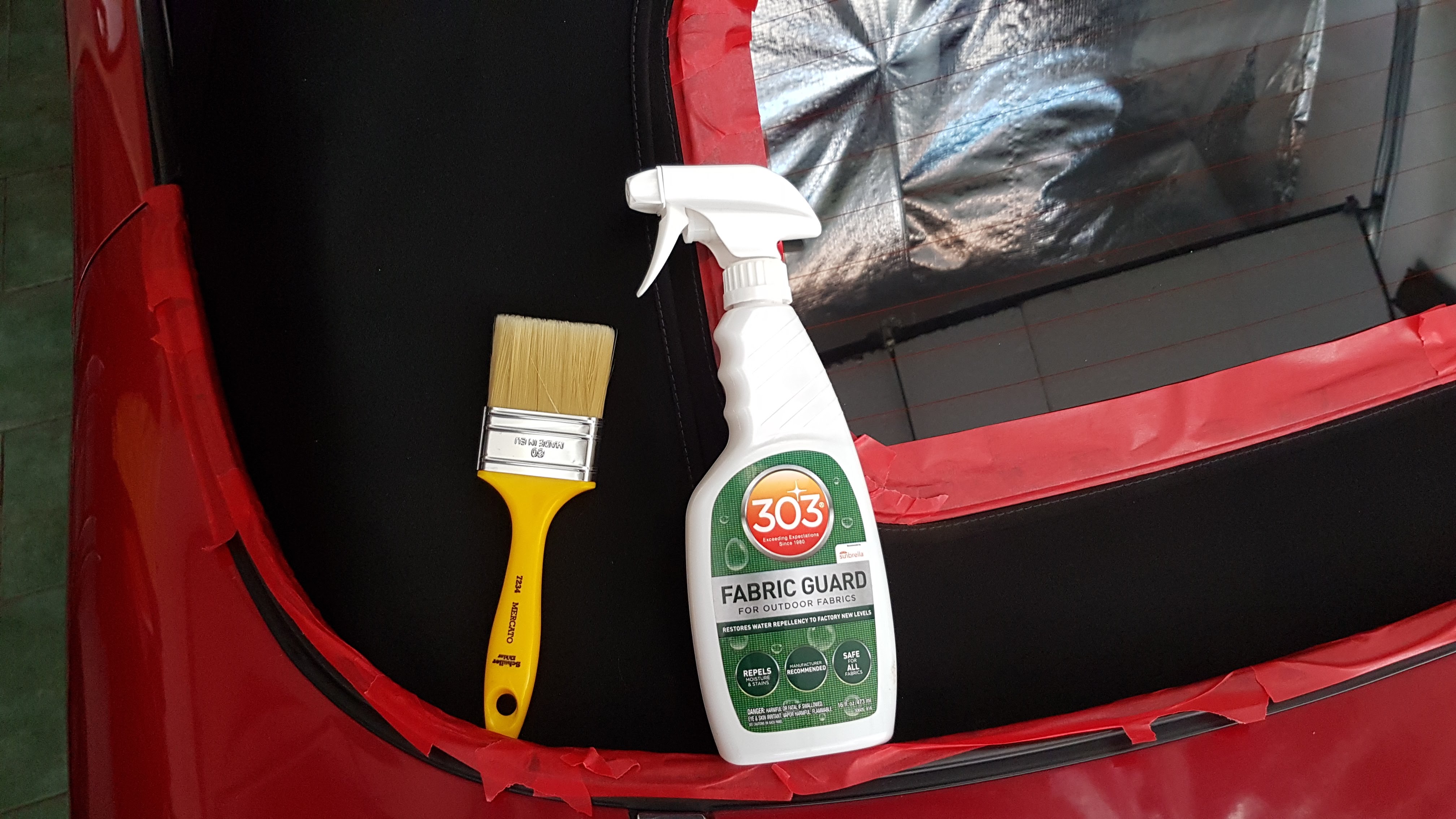

Takže strecha vyčistená a naimpregnovaná. Použil som APC Starbrite + štetec/kefka na čistenie a na impregnáciu 303 fabric guard nanášaný štetcom v hrubšej vrstve. Všetky gumové a plastové časti okolo strechy zalepené páskou.
strecha pred:
strecha po:

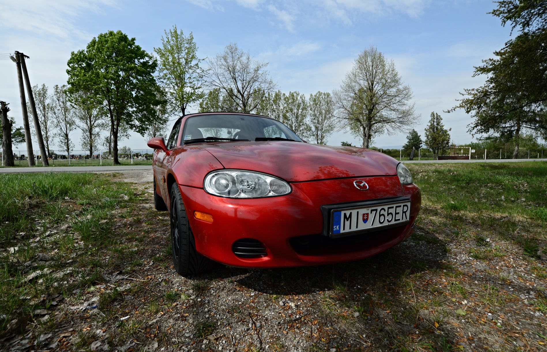

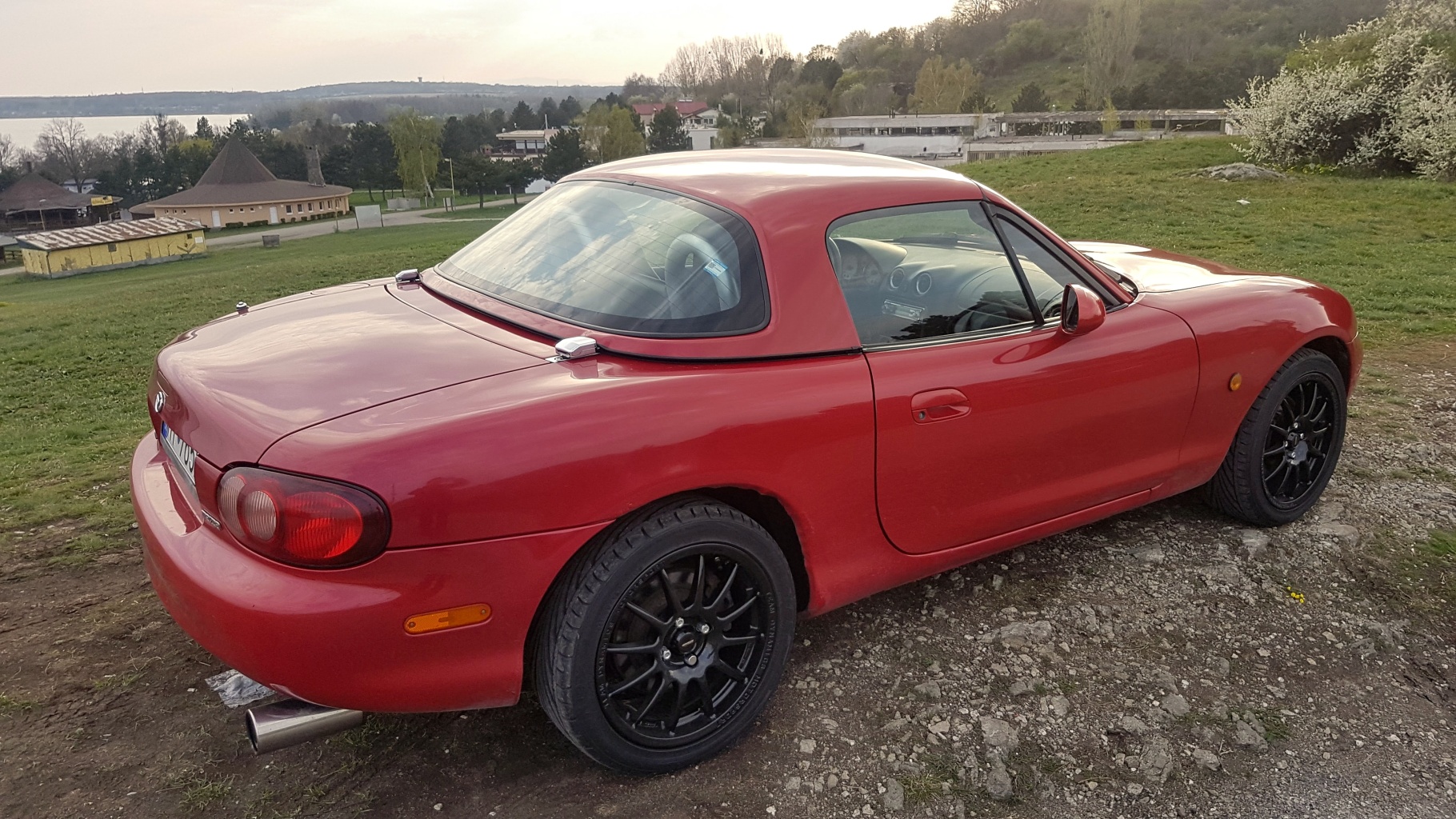

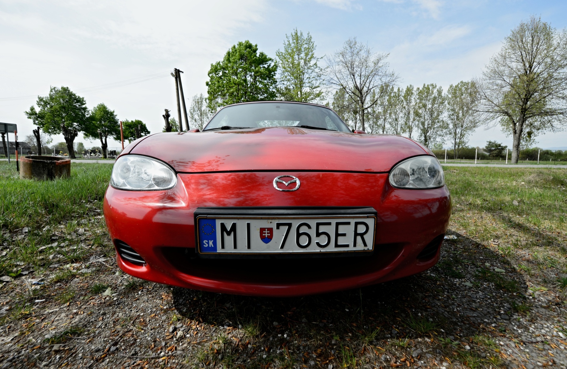

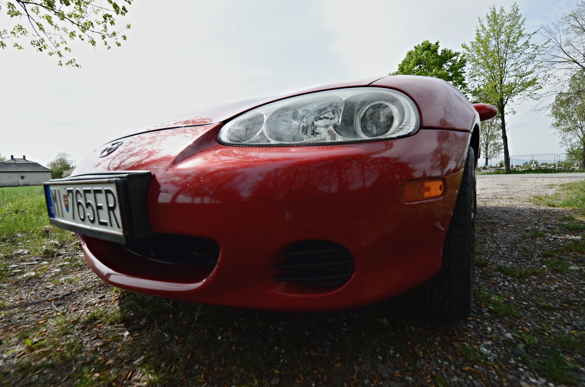

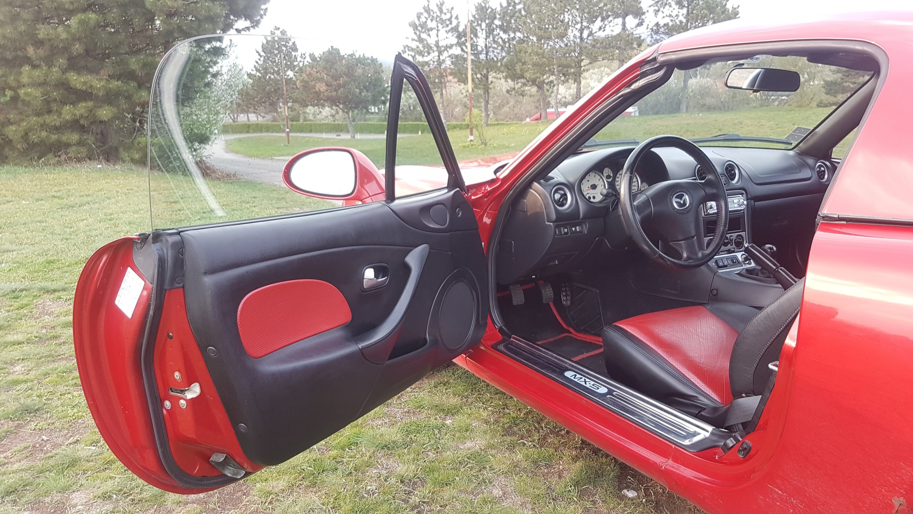

Zopár fotiek z túlačiek po okolí, konečne zrkadlovkou :)

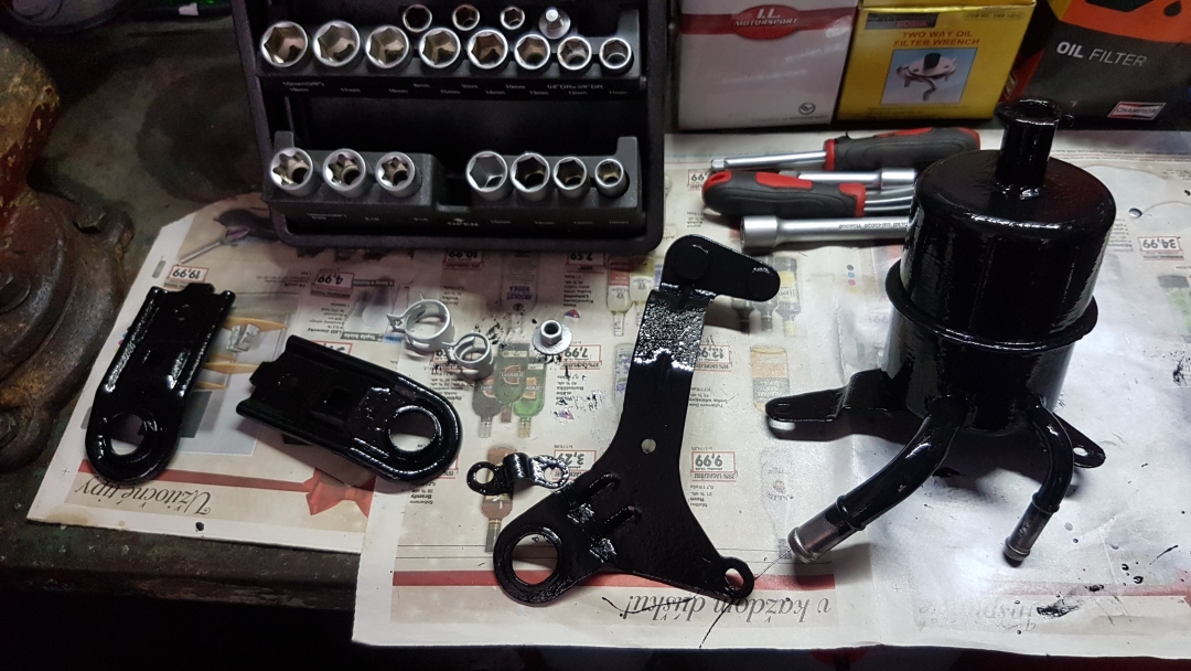

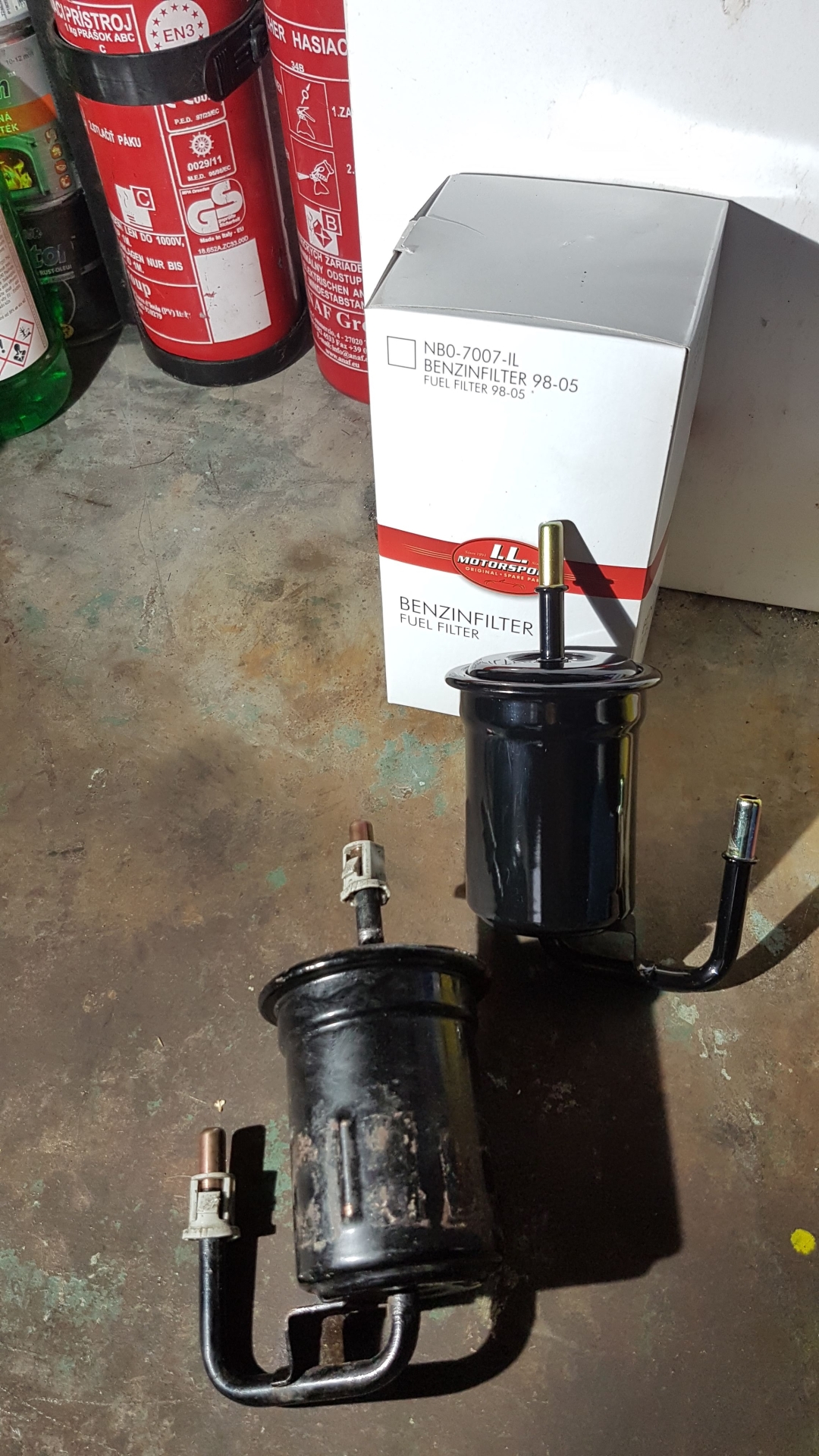

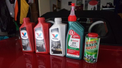

Takže prebehol znova nejaký ten menší servis, nech ma človek dušu na pokoji :D
olej v serve Castrol ATF Dex II
olej v prevodovke Valvoline gear oil 75w-90 GL-4
olej v diferencialu Valvoline heavy duty axle oil 80w-90 limited slip GL-5
palivový filter IL motorsport ktorý som dostal k autu a Vif super benzin aditiv do benzínu.
Popri tom som trocha skultúrnil zopár hrdzavých dielov, nieje to top, je to len alkyton nanášaný štetcom, no lepšie ako hrdza :D
Nejaká ta momentka po potulkách :D
Do budúcna plánujem vyhodiť aktívne uhlie, vymyslieť nejaké homemade "cold air intake" a vymeniť manžety a tesnenia radenia

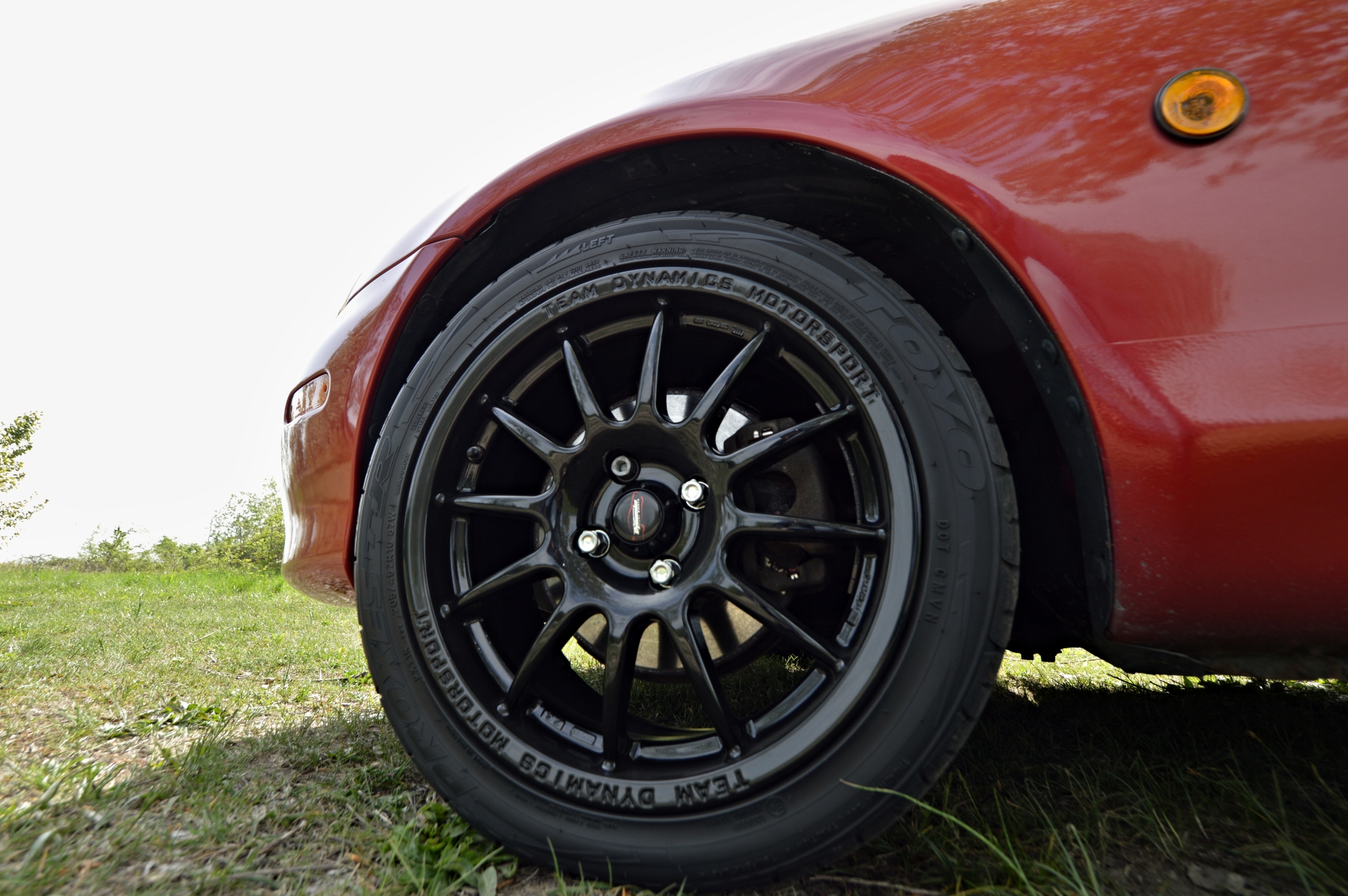

Příspěvekod Daep » 24 kvě 2019, 16:21
Ahoj, gratuluji ke koupi, pěknej kousek, kort v týhle barevný kombinaci! To se jim povedlo.
Jízdní vlastnosti si začneš teprve vychvalovat až vyhodíš tyhle pneu, jedna z nejhorších možností co tam může být.

Příspěvekod havran13 » 24 kvě 2019, 20:50
Daep píše:Ahoj, gratuluji ke koupi, pěknej kousek, kort v týhle barevný kombinaci! To se jim povedlo.
Dakujem a súhlasím, už som zistil čo sú to za gumy :roll: sám predchádzajúci majiteľ uznal že by ich viackrat nekúpil..ale tak už ich dojazdím..pre túto sezónu je premna priorita spraviť hrdzu
