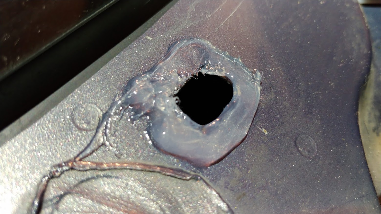

Re: Cestovani
Příspěvekod cafe-racer » 16 led 2020, 16:55
power1000 píše:objevilo se drobne zatekani spolujezdci na nohy. Ale o tom pozdeji.
Ahoj, máš k tomu nějakej výsledek? Objevilo se mi to taky, auto jsem nechal prohlédnout ale nenašli jsme žádnou díru kudy by tam mohlo téct.

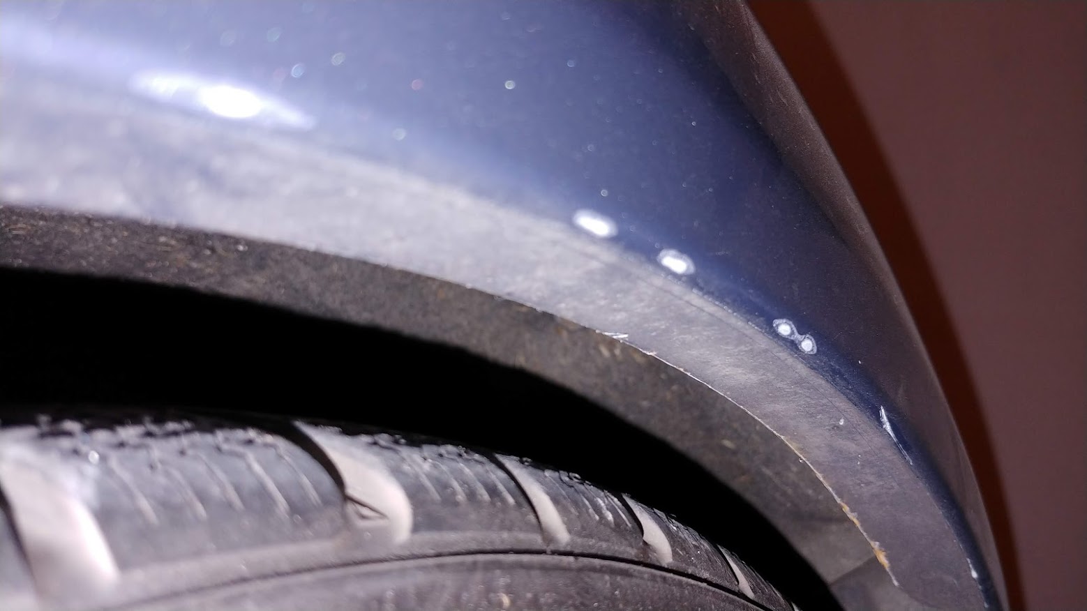

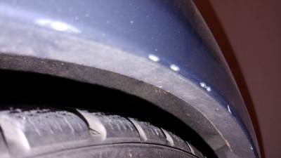

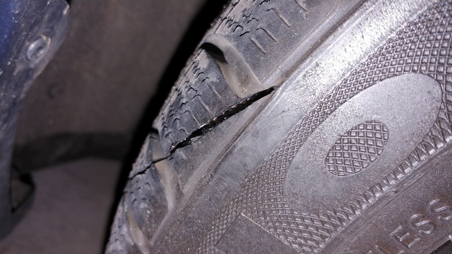

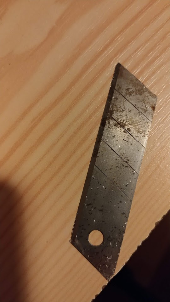

- chytnul jsem ziletku do gumy
- v Guru nastesti meli uz namichanou moji barvu :D
- holt jsem musel ty stary zimaky vymenit :( (novy min klouzou :D)
- vycisteni a impregnovani strechy Renovem
ziletka v gume
lak
pachatel

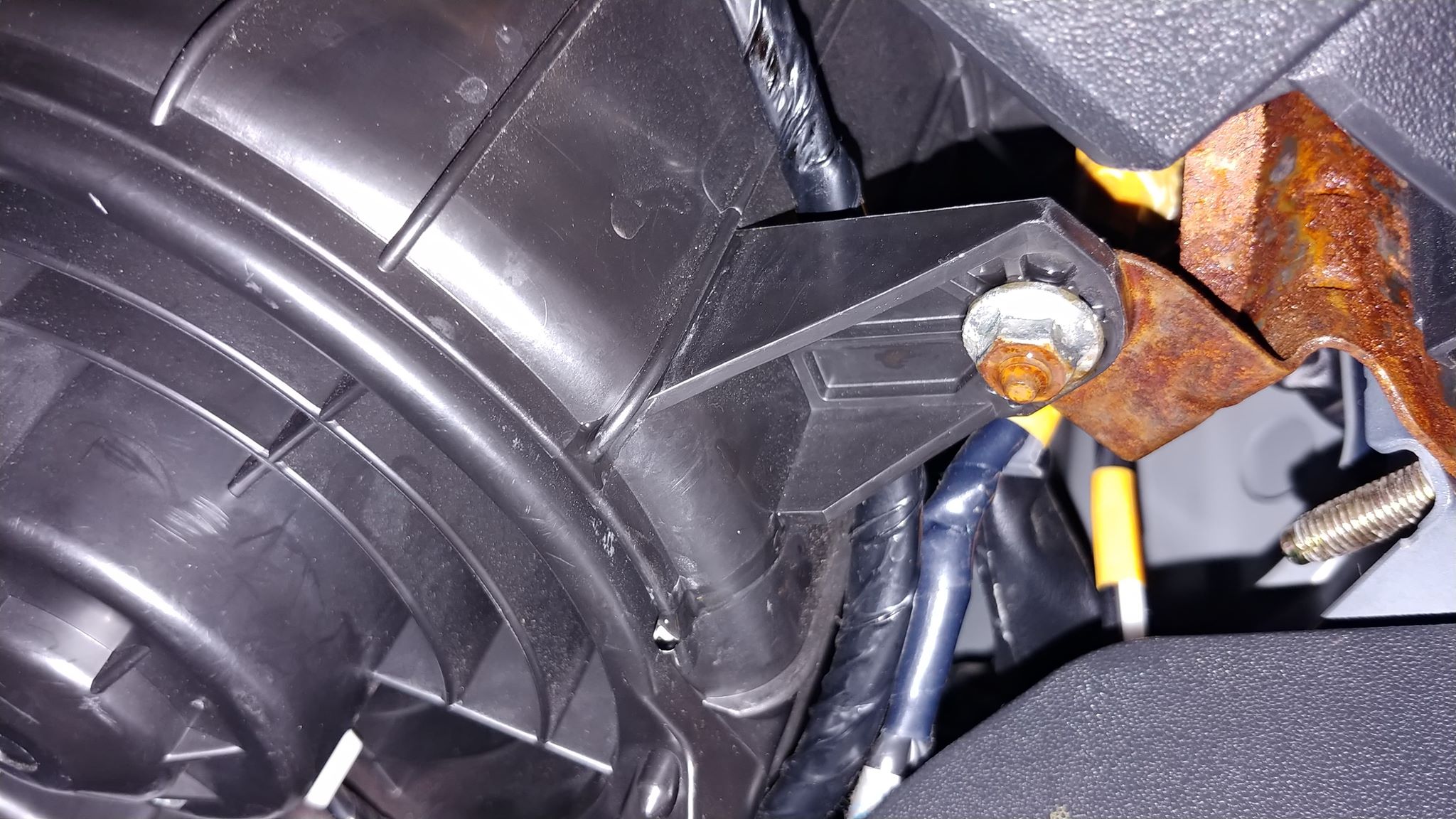

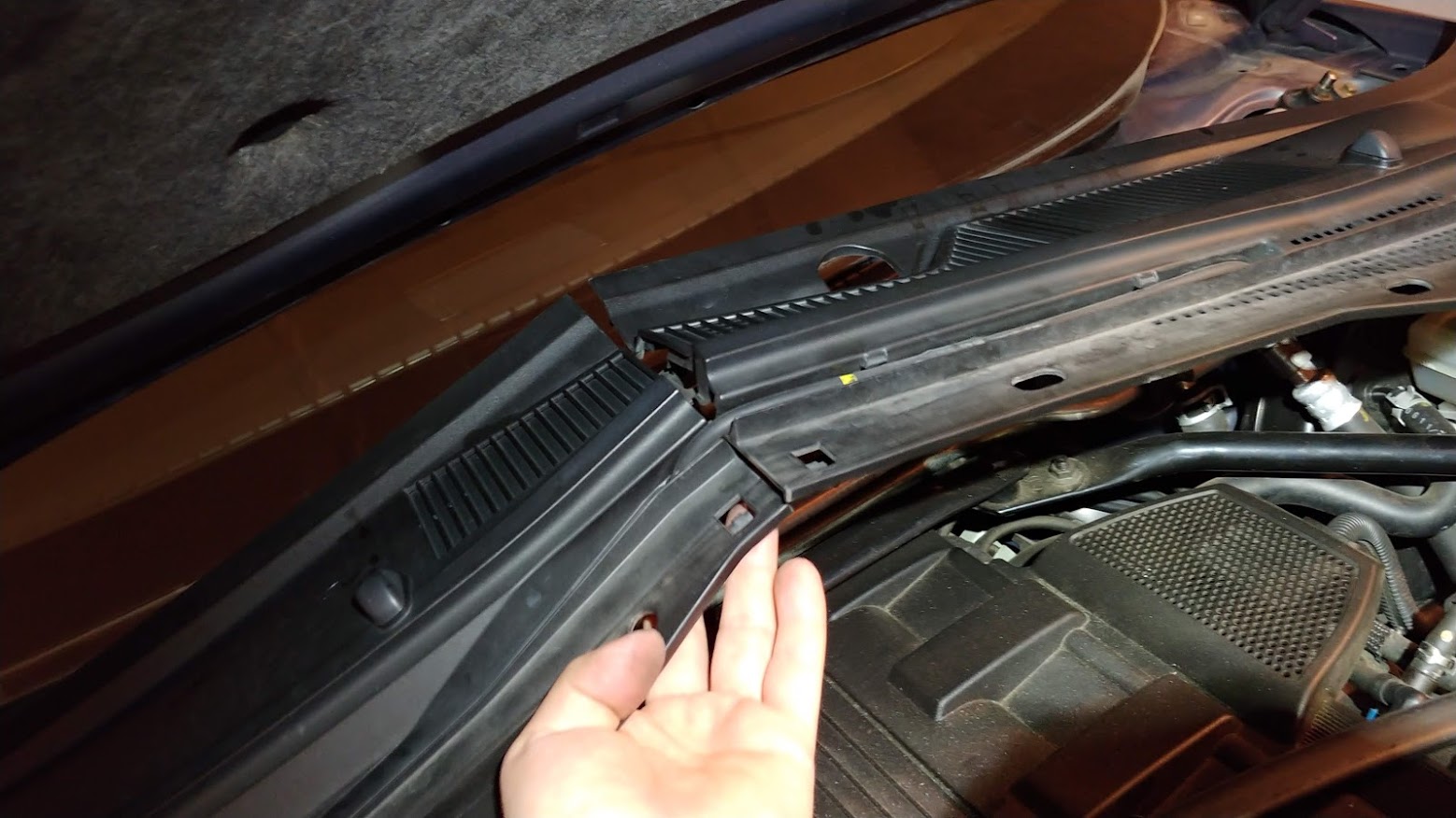

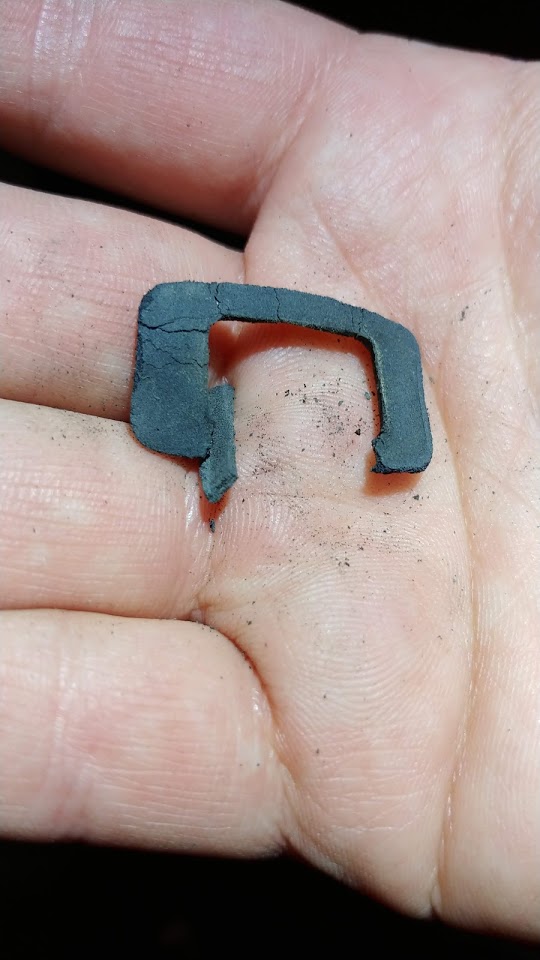

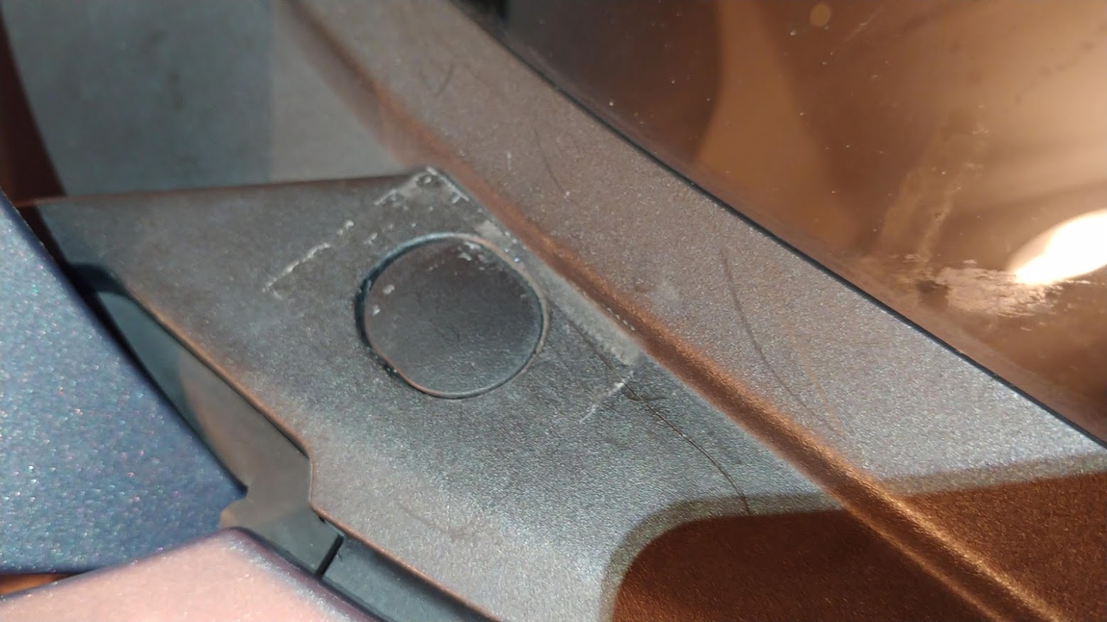

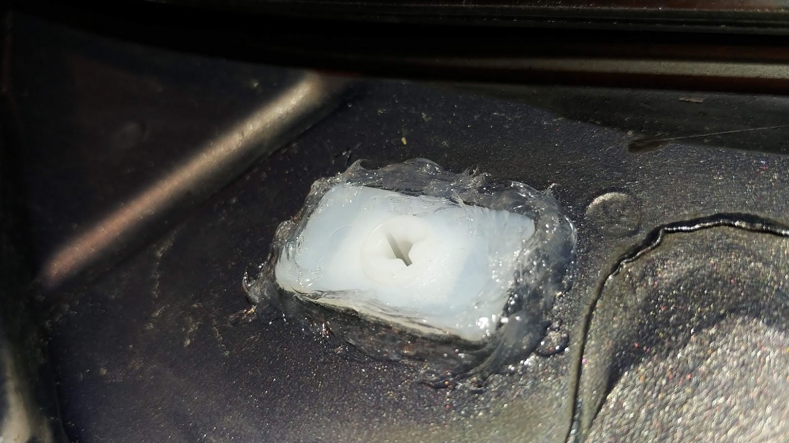

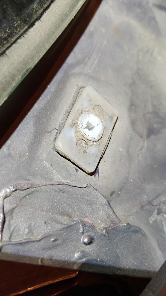

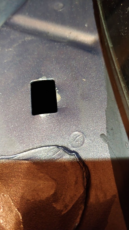

@cafe-racer k tomu zatekani
Jedna se o "cowl leak". Hezky clanek na http://myroadtrip.net/mazda-mx-5-fixing ... -nc-miata/
U me to vypadalo tak, ze kus zeleza u spolujezdce a u ridice je trochu orezly. Viditelne kapalo na nohy jen spolujezdci
u spolujezdce
Nakoupil jsem
- Cowl hole cover https://www.mx5parts.co.uk/windscreen-c ... -2856.html
- Cowl grommet https://www.mx5parts.co.uk/windscreen-c ... -3199.html
- silikon https://www.autokelly.cz/Product/AC-G045/2538613
Pak uz to slo lehko vymenit.
Jde o to, ze tesneni je zpukrele a pak to propousti vodu dovnitr. Ja udelal tu chybu, ze jsem chtel ten grommet vymenit (kdyz uz jsem si je koupil, zejo), ani po vyndani kastliku u spolujezdce jsem se k tomu kusu nemohl zevnitr rukou dostat tak dobre, abych zmacknul piny co to tam drzi (u ridice jsem ani nebyl schopnej to najit kde to je).... tak jsem to vzal silou.
Dostal jsem to ven, ale ohnul jsem trochu ty plechy ve kterych to bylo zasazeny a i odprejsklo trochu laku :(
Uplne staci jen vystourat to stary tesneni, vykoupat to v silikonu, nechat ztuhnout a namontovat to vsechno zpet.
Takze pro vsechny co to jeste ceka, nedavejte ten puvodni plastovej bazmek ven :D.
Nicmene ta vrchni cerna krytka nejspis nepujde moc dobre ven bez urvani pacicek, takze tu asi doporucuju kdyztak koupit.

Příspěvekod ReVolte » 18 led 2020, 12:43
cafe-racer píše:
Protéká to torpedem okolo šroubu uchycení.
EDIT: Psal jsem dřív než jsem se dostal k další části. takže odpověď je jasná :)
