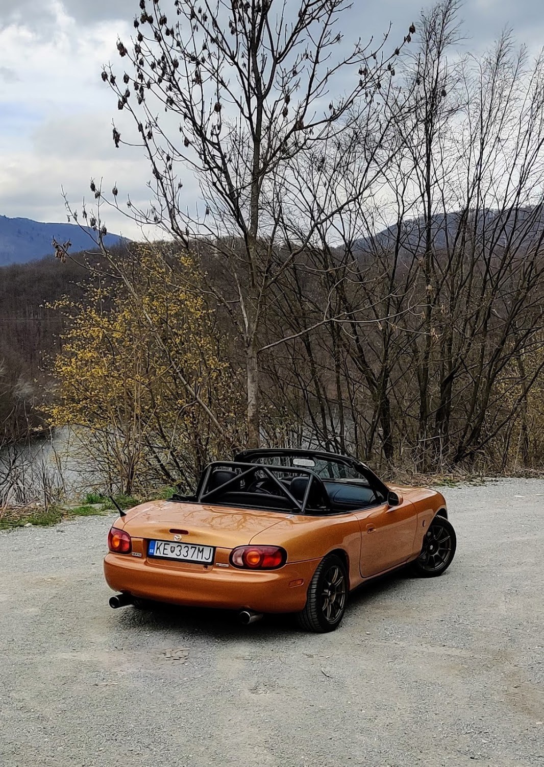

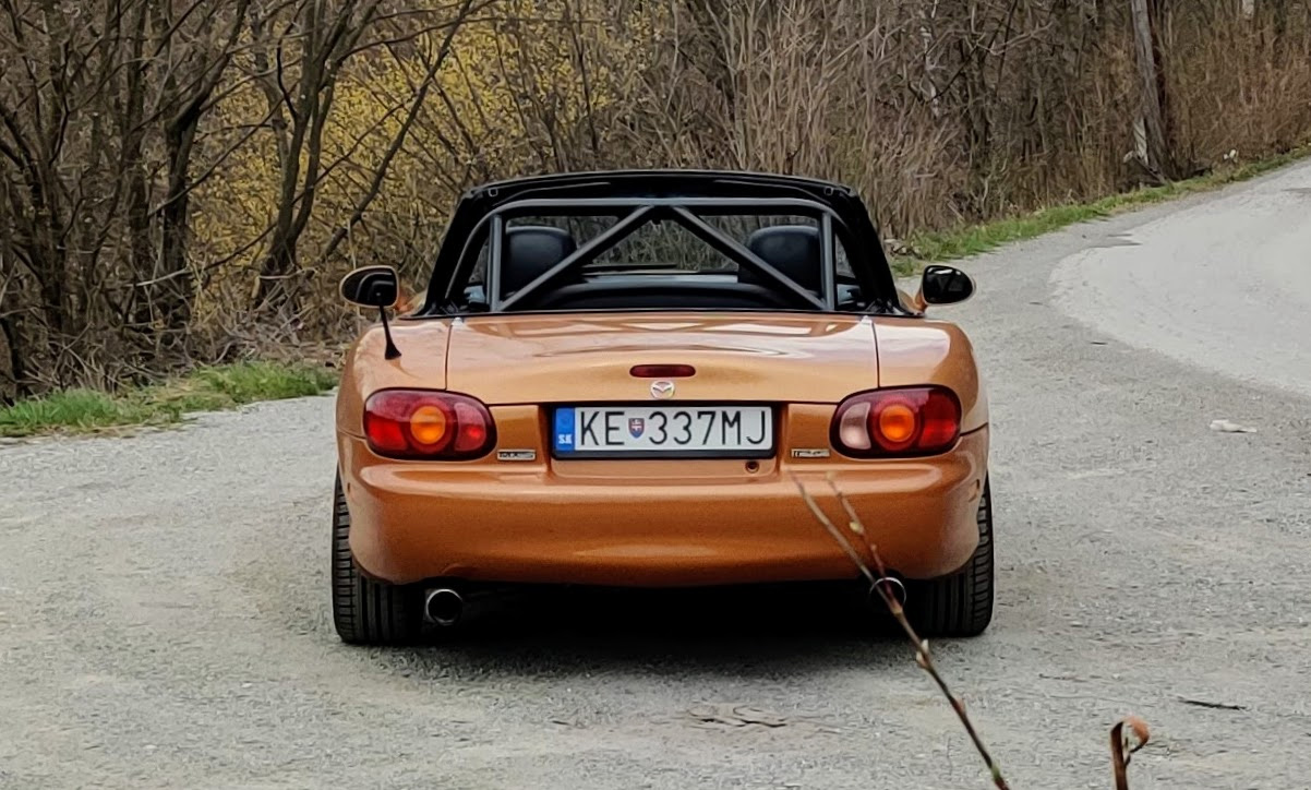

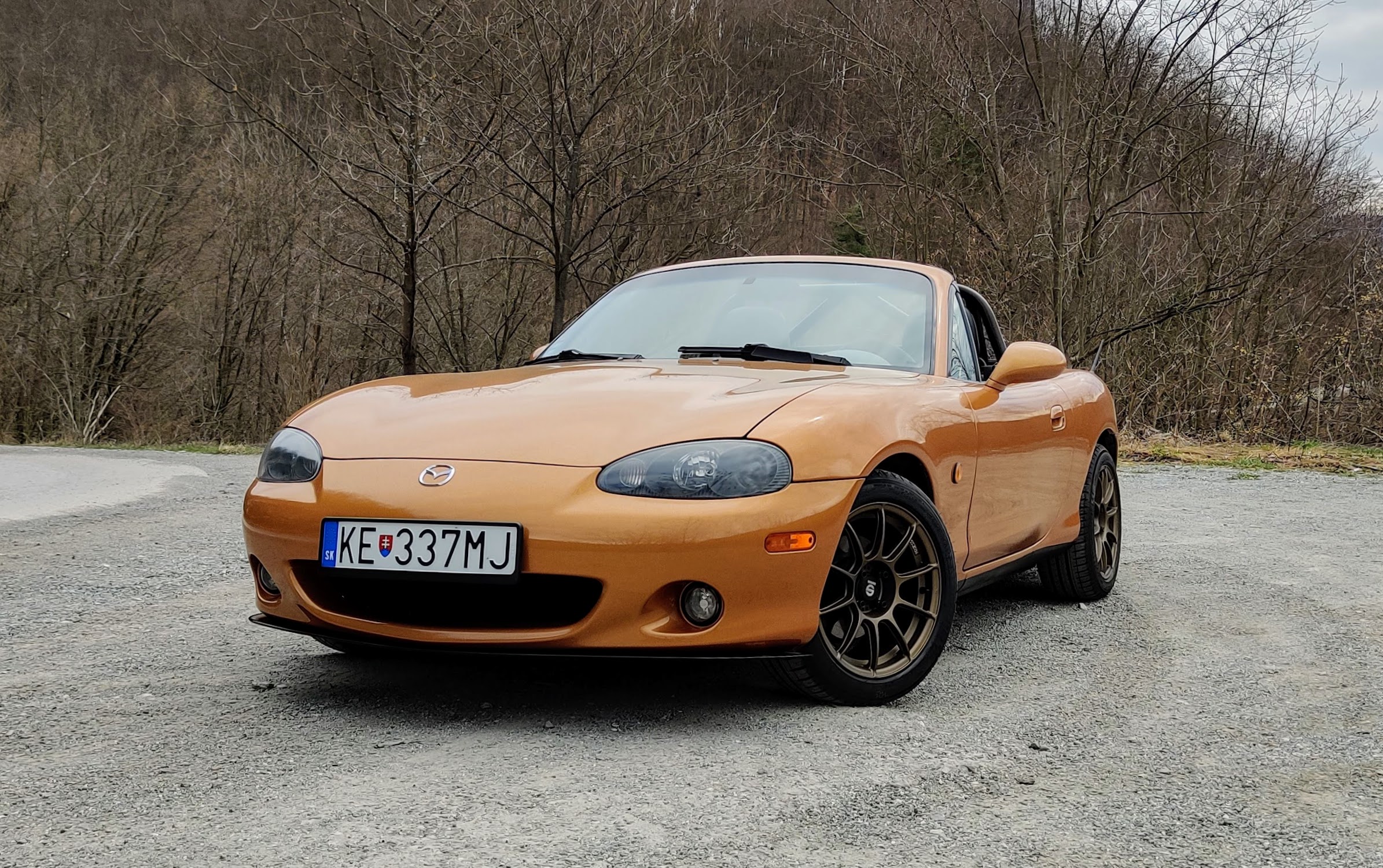

Ahoj, predstavujem vam tu svoju. Mam ju dva roky. Ked som ju kupoval bola mechanicky v poriadku (viac menej...) ale vizualne bolo vsetko zle: chromove 17" kolesa (originalne boli nastastie este stale k tomu), chromove zadne svetla (originalne boli nastastie v kufri), chromovy style bar (stale ponukam, dam aj zadarmo ak si po to niekto pride. K inej farbe, napr. k modrej, sa bude pekne hodit) , nezmyselne nalepky... K tejto farbe sa chrom proste nehodi...
Predminulu jesen sa mi podarilo opriet nos o zvodidla. Bolo slizko, na vyjazde zo zakruty do kopca som si proste trochu viac pridal a hned ma predbehol zadok a uz to neslo "chytit". Odniesli to naraznik (iba ten plastovy kryt), prave svetlo a kapota. A moja hrdost.. Nastastie ma nikto nevidel.. Pri tej prilezitosti som urobil "face-lift" so zatmavenymi svetlami a myslim, ze sa podaril. Pozdravujem Davida do Prievidze a este raz diky za pomoc s novym naraznikom, svetlami a kapotou :)

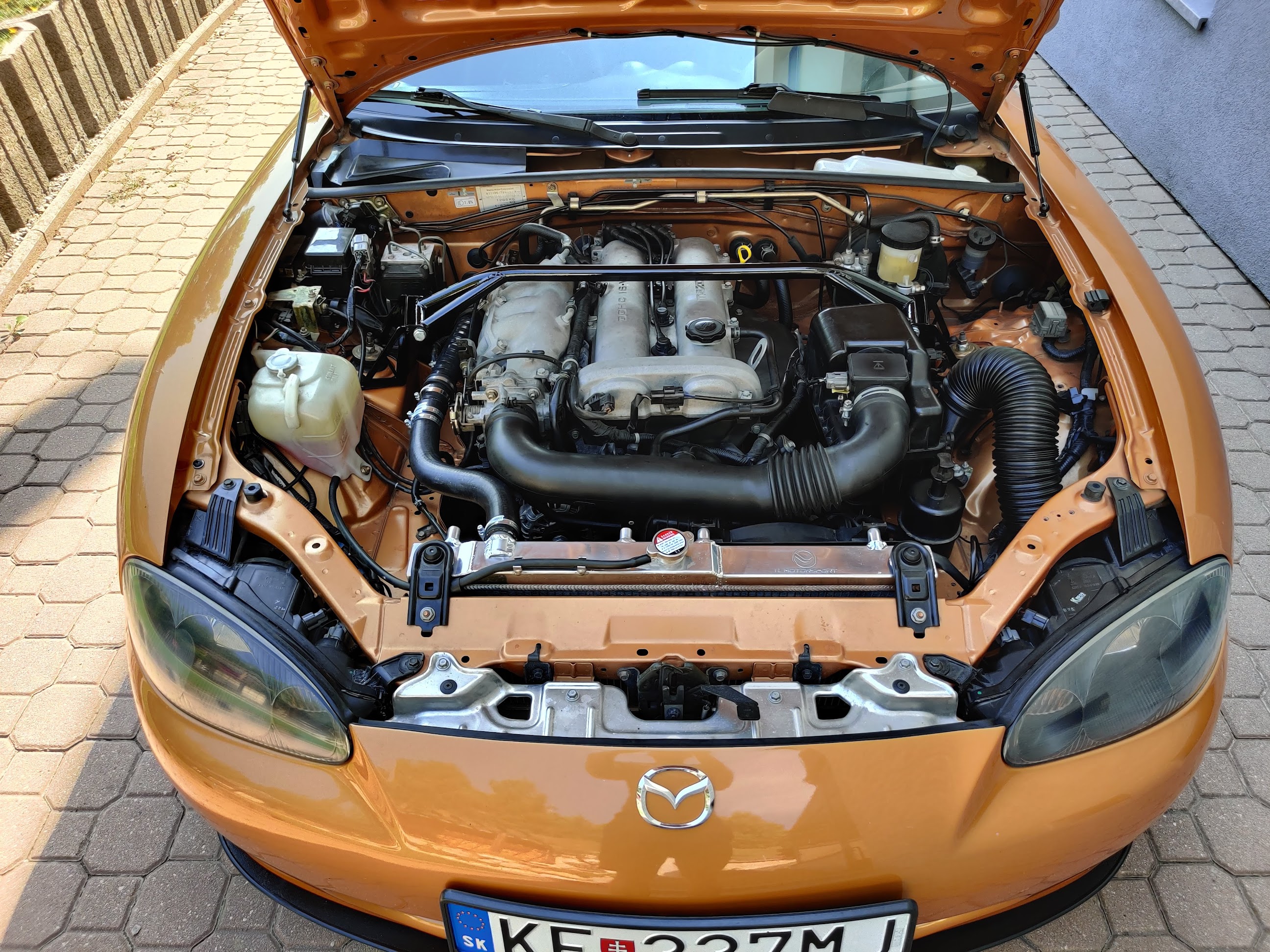

Ahoj, dakujem. Ano uprav je uz celkom dost:-)
Motor:
- reroute SkidNation (akurat pozeram na vasich strankach, ze mate ku reroute kitom nove hadice - parada! Povodna nebola 100% - jak je vidiet na obrazku nechal som si z nej iba tu "S" cast od radiatora - zbytok nahradene pruznou silikonovou hadicou)
- radiator ILMotorsport
- casovanie posunute dopredu o 4 stupne
- sanie studeneho vzduchu mimo motoroveho priestoru. Svojpomocne vyrobene adaptery v 3D a vytlacene na 3D tlaciarni.
- novy vyfuk Cobalt s jednou koncovkou (na obrazkoch je este stary od predosleho majitela s dvoma koncovkami, bol vyoseny nakrivo, nepacili sa mi, hrkalo v nom a nastastie STK ukazalo ze je aj deravy takze som ho musel vymenit :D)
Podvozok:
- FM pruziny a Bilstein B8
- FM stabilizatory (Dal by som ako prvu upravu do kazdej NA/NB...)
- Frame rails + Butterfly od SkidNation (dal by som ako druhu upravu do kazdej NA/NB...)
- rozpera medzi tlmice s oporou brzdoveho valca od STR-Auto (skhaluz) http://mazdasport.cz/viewtopic.php?f=6&t=6957&sid=bdfe5f5a6be3de9fa68ef4a8c244b59c (dakujem skhaluz, pasoval presne, krasne zvary, lak a este opora brzdoveho valca ako bonus... bezkonkurencny produkt!)
- kolesa Sparco FF1, 15x7 et25, Michelin Pilot Sport 3, 195/50
Ostatne:
- lip od Track Dog Racing
- rollbar od Track Dog Racing
- volant odsadeny o 55mm https://www.spacershop.com/ a zmenseny na 35cm https://www.fusion.sk/ (a toto by som dal ako tretiu upravu v poradi do kazdej NA/NB, inak clovek toci s lodnym kormidlom niekde v predu medzi kolenami. Teraz sa da robit heel&toe)
Dalsie na rade su polyuretanove ulozenia motora od Innovative a tvrdsie gumene ulozenia diffu od IL.
A az tam budu, tak ma asi bude najviac stvat vola na diferenciali.. Dajte vediet ak to niekto riesil alebo ak viete co s tym..
