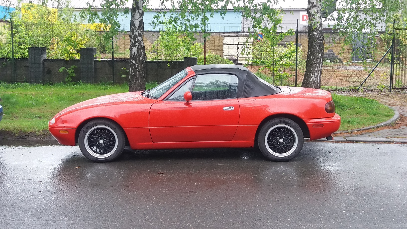

Ahoj, čumák mojí miaty mi postupně klesá čím dál více k zemi a jizdní vlastnosti už taky stojí za prd (buď pořád na origo dorazech, nebo s pěnovýma je jak lodička), takže bude asi načase koupit nové pružiny.
Otázka je které? Dával jste někdo nové na NA a jak vám to dopadlo?
Levné Monroe a KYB pružiny vůbec neudávají OEM čísla, takže nevím co s nima.
Z AUTODOCu a ebay by se daly koupit správné pružiny pro NA6 ( vpředu NA0134011A + bumpstop NA01-28-111, vzadu NA01-28-011C + bumpstop NA01-28-111 nebo vzadu Sportpckg N021-28-011 + bumpstop N021-34-111) otázkou je zda se snažit dodržovat OEM když to aftermarket stejně bouchá od oka.
Další věc je že kratší dorazy tlumičů pro 90-93 (NA01-28-111) se stejně už nedělají a jsou jen ty delší pro 94-97 (N021-34-111).
