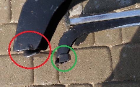

Ahoj všem, mám doma nosič zavazadel FAPA, ale nemám na horních úchytech ty "patky" co příjdou zvrchu na víko kufru. Chtěl bych poprosit, jestli je někdo schopen je třeba udělat na 3D tiskárně, případně jeden kus půjčit a zkusil bych podle toho něco pořešit.
Má někdo nápad na nějaké elegantní řešení?
Děkuji za pomoc
V červeném kroužku to tak mám, potřebuji to tak jako v zeleném kroužku (ilustrační foto)

Je to trochu problematické, pro 3D tisk neexistuje materiál co by měl potřebných cca 75ShA. Také bych minimálně 1ks užil

Čaute, měl jsem stejný problém, nevím jestli je to úplně rada, ale použil jsem 20mm gumu, vyřezal z ní kostku a udělal do ní Hčko podle nohy toho nosiče. Jezdím s tím už 2 roky a funguje to jako originál.

Příspěvekod lukas.01 » 12 dub 2021, 22:47
Asi budu muset udělat taky něco takového.
Foto té kostky z gumy by pro inspiraci nebylo?
