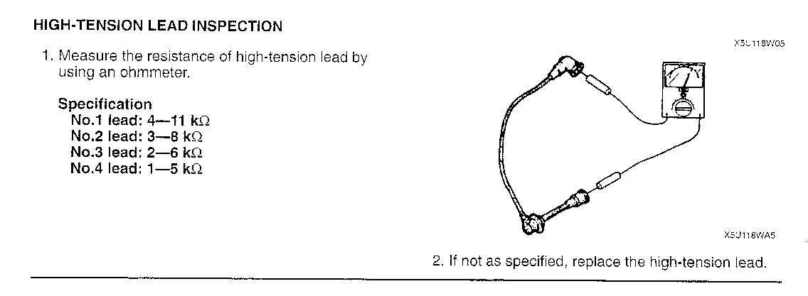

Tak jsem si proměřil kabely, protože jsem měl podezření na nějakou krpu. Sem tam mi totiž auto cukne při akceleraci z nízkých otáček (pod 2000RPM např. na dvojku v koloně).
Co mě ale udivilo byl rozsah odporů napsaných ve workshop manuálu, kde to dělá i 7 kilo ohmů. To mi přijde docela divný...
Já naměřil : 7,1 ; 5,7 ; 4,1 a 3,2 k ohmů
Je to podle vás v pořádku, aby byla předepsaná tak velká odchylka resp. jsou mnou namereny hodnoty v poradku ?
Pevně jsem věřil, že mi měření ukáže na špatný kabel a teď nevím nevím...
předepsané odpory kabelů

kontroloval jsi svíčky? vzdálenost elektrod? koukal jsem do chytrý knížky a kabely by měly mít 16k ohmů/m a z toho si musíš spočítat kolik má mít kterej( já z toho moc rozumnej nejsem)... jinak bych ještě zkusil změřit cívky

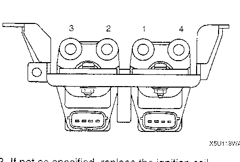

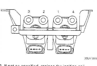

V manuálu se jen měří napětí v napájecích konektorech a odpor mezi jednotlivými zástrčkami na kabely :roll:

no to jo :lol: ale ja se ptal co mam merit u civek. to je jedno, co uz.

ahá :lol: no u cívek to co jsi psal :)
