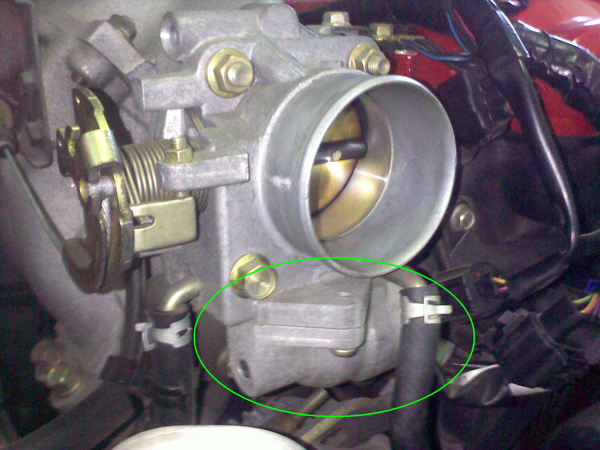

Příspěvekod kubec99 » 23 pro 2011, 13:51
Mne to robilo tiez podobne veci. Prejavovalo sa to rozne. Ked som nechal auto bezat na volnobeh, tak to zrazu zacalo robit. Klesli otacky na cca 500 ot/min a ked som pridaval, tak ako keby slo na 3 valce bez chuti do otacok. Potom to zrazu prestalo a auto islo ako hodinky. Takto sa to obcas prejavilo. Menil som vtedy zapalovaciu cievku (kedze som mal podozrenie ze jeden valec vynechava). potom mi stale auto drzalo na volnobeh otacky na cca 1300 ot/min a divne sa spravalo na volnobeh. Tak som si zohnal pouzity ventil volnobeznych otacok a vymenil. Nepomohlo uplne, tak som v zufalstve odpojil a zapojil baterku a odvtedy mi ten volnobeh ide ako ma. Odvtedy (cca pol roka) sa mi asi 3x stalo ze mi pri dlhom srtati klesli otacky na 500 ot/min a zacalo sa to dusit. Po pridani plynu sa to ale vzdy prebralo. Preto teraz idem vymenit aj druhu cievku a ak ani to nepomoze tak uz neviem...

Příspěvekod kubec99 » 23 pro 2011, 13:57
toto je foto ked som ho menil (pohlad na klapku, zo spodu je ventil):
