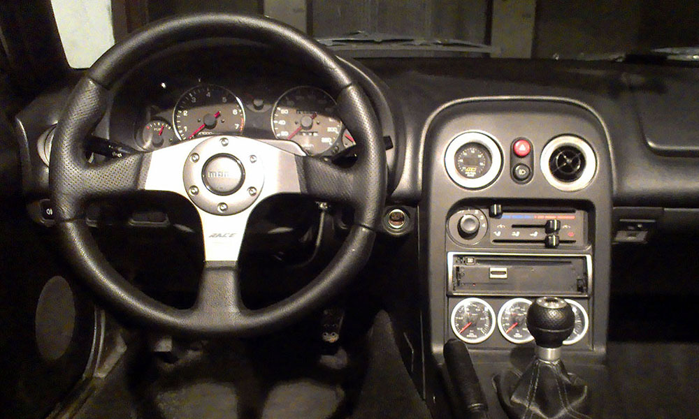

Čo sa týka budíkov, tak som si všimol, že ľudová voľba padá často na AEM lambda+budík a Depo tlaky/teploty. Sám ich mám a problém za dva roky od inštalácie nikdy nebol. Ja mám lambdu vo výduchu a ostatné tri namiesto kastlíku pod rádiom. Výduchy v strede som aj tak nikdy na fúkanie vzduchu nepoužil - vždy fúkam na okno a na nohy. Mne sa to tak páči, pretože to nie je také invazívne, ako keď si niekto dorobí všelijaké držiaky na palubovku alebo stĺpik.
// foto:
