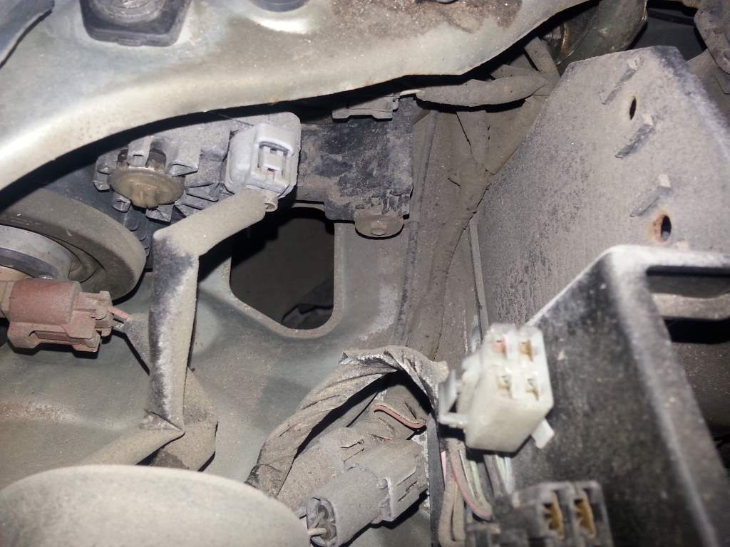

Při doplňování kapalin jsem si všiml týhle díry do motorovýho prostoru. Nejsem si jistej, jestli je tam od výroby, nebo vypadl nějaký kryt. Je to za levým předním světlem a je zkrz to vidět na děrování předního podběhu.... NbFl 1.6...
Asi to tam být nemá,, jelikož už mi okolí tý díry začíná korodovat a je oblemcaný špínou, ačkoli zbytek motor. prostoru je v poho..

Krytka tam nechybí. Ta díra přivádí studený vzduch z podběhu do sání.
Určitě bych doporučil ten prostor čistit a zkontrolovat podběh, zda tam nemáš nějakou větší díru v tom plastovém podběhu a špína se ti tam nehází od kola.
Ale pokud to nikdo nikdy nečistil, tak je to špína tzv. letitá ;)

jj, díky za info :) V podběhu je normální děrování, nic extra, takže to pročistím a ošetřím..holt 3. zima, auto je daily..
