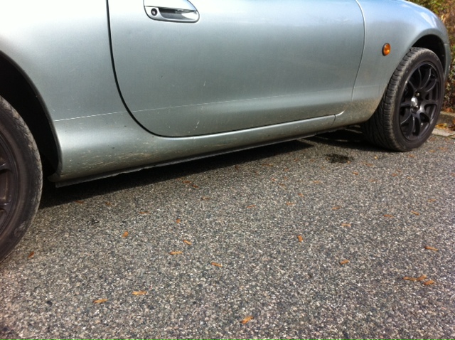

Tak jsem na to byl teď mrknout a jsem zmatenej.
Kanálky jsem protáhl drátem - šly celkem v pohodě (občas je preventivně prošťourám, takže bych byl překvapenej, kdyby byly moc zanesený) - žádná voda z nich teda nevytekla.
Auto ale pořád šplouchá, jako poloprázdná petka - ozývá se to spolujezdci za pravým ramenem ale teď mi přišlo že i v pravým prahu.
Když jsem šťoural v těch kanálcích, tak jsem si pak všiml loužičky za pravým kolem - viz foto. Odněkud tam kape voda. Auto jsem teda postavil čumákem z kopce a půjdu se tam za chvilku podívat, jak to vypadá (normálně stává čumákem do kopce, takže možná proto se tam ta voda držela).
Otázka, která me ale trápí - kudy se tam ta voda dostala?
Pomůže vystříkání dutin?
Nápady?

Příspěvekod George » 14 říj 2011, 14:43
někde můžeš mít od toho šťouchání drátkem protrženej ten gumovej odtok a tudy to tam může téct

Příspěvekod seatik » 14 říj 2011, 16:26
To o cem tady mluvime se tyka pred zadnim kolem.tam kde se Ti vycuralo auto dle obrazku je odtok z celniho skla a plastu pod steracema. Rekl bych,ze mas vodu v prahu.Uz se to tu taky resilo,vetsinou byva ucpan odtok z prahu ve spoji kam davas napriklad hever.Meli by tam byt na dvou mistech odtoky.bohuzel pokud nekdo prelakovava auto nebo dava dodatecnou ochranou vrstvu,tak to ucpe a je to pak radóst :)

Příspěvekod Sedrik » 15 říj 2011, 13:40
Díky za tip - budu teď nechávat měnit kabinovej filtr, tak žeknu klukům, ať se při tom mrknou i na toto.
