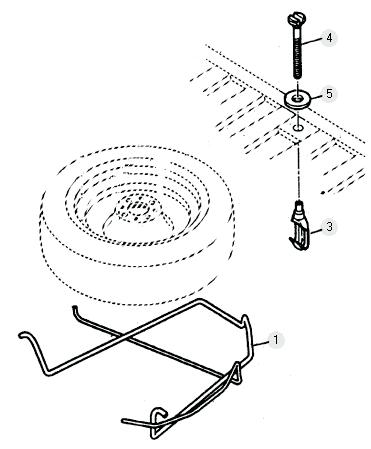

ak by si potreboval nejaky napad, tak 206ky to tak mali poriesene.. rezerva zospodu.. teda aspon moja rv2002. nehovorim ze to je ideal, ale ako priklad od ktoreho sa vies odpichnut. jednoduchy droteny kos, na jednej strane uchyteny otocne na aute, a na opacnej hacik ktory si uvolnis alebo utiahnes zvnutra..
edit: nasiel som obr..

Už něco mám a je to krásně jednochudý. Kolo je prostě přišroubovaný ocpoda. Akorát nahoře bude potřeba tu sílu rozložit na větší plochu, tak to asi bude nějakej alespon 0,05m2 s navařeným závitem doprostřed a porostrčenej dolu, kde na tom na matici bude viset kolo.

ale ten obrázek je z NAčka, který má dno kufru výš nad zemí než NB, takže tam s tou rezervnou neni problém, ne?
