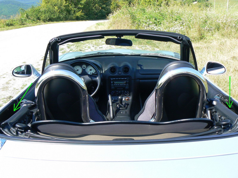

Příspěvekod kubec99 » 03 kvě 2010, 21:08
ja som po kupe mojej NBfl zistil ze mi zacina hrdzaviet lavy prah pred zadnym kolesom, a tak som z toho usudil ze je asi prasknuta odtokova hadicka a zateka mi tam. tak som to osetril od hrdze a do povodbych odtokovych hadiciek som pretlacil o milimeter tensiu hadicku, ktora vyustje az dole pod autom. Hore v tom lieviku som to utesnil dookola silikonovym tmelom, nech nezateka okolo novej hadicky a je to. Ked prsi tak krasne vsetka voda vyteka cez novu hadicku pod autom.

Příspěvekod seatik » 03 kvě 2010, 21:13
Kluci,mohl by to nekdo presne nafotit,kde hledat? Ja sem lama a nemuzu to najit :-( dekuju :oops:

Re: Odtokove kanalky NA
Příspěvekod kubec99 » 03 kvě 2010, 23:10
aspon takuto foto ti sem dam lebu uz sa mi nechce ist do garaze. Dufam ze tie sipky uvidis, lebo sa mi s touchpadom nic ine nedalo spravit:-D
Příspěvekod seatik » 03 kvě 2010, 23:19
Vidim,dekuju,o tech sem to tusil,ale blbe se tam rukou muze...to musim asi se strechou dolu pri cisteni,ze? a tam dole,to je nekde u zadniho lemu dole u prahu ta hadicka?
