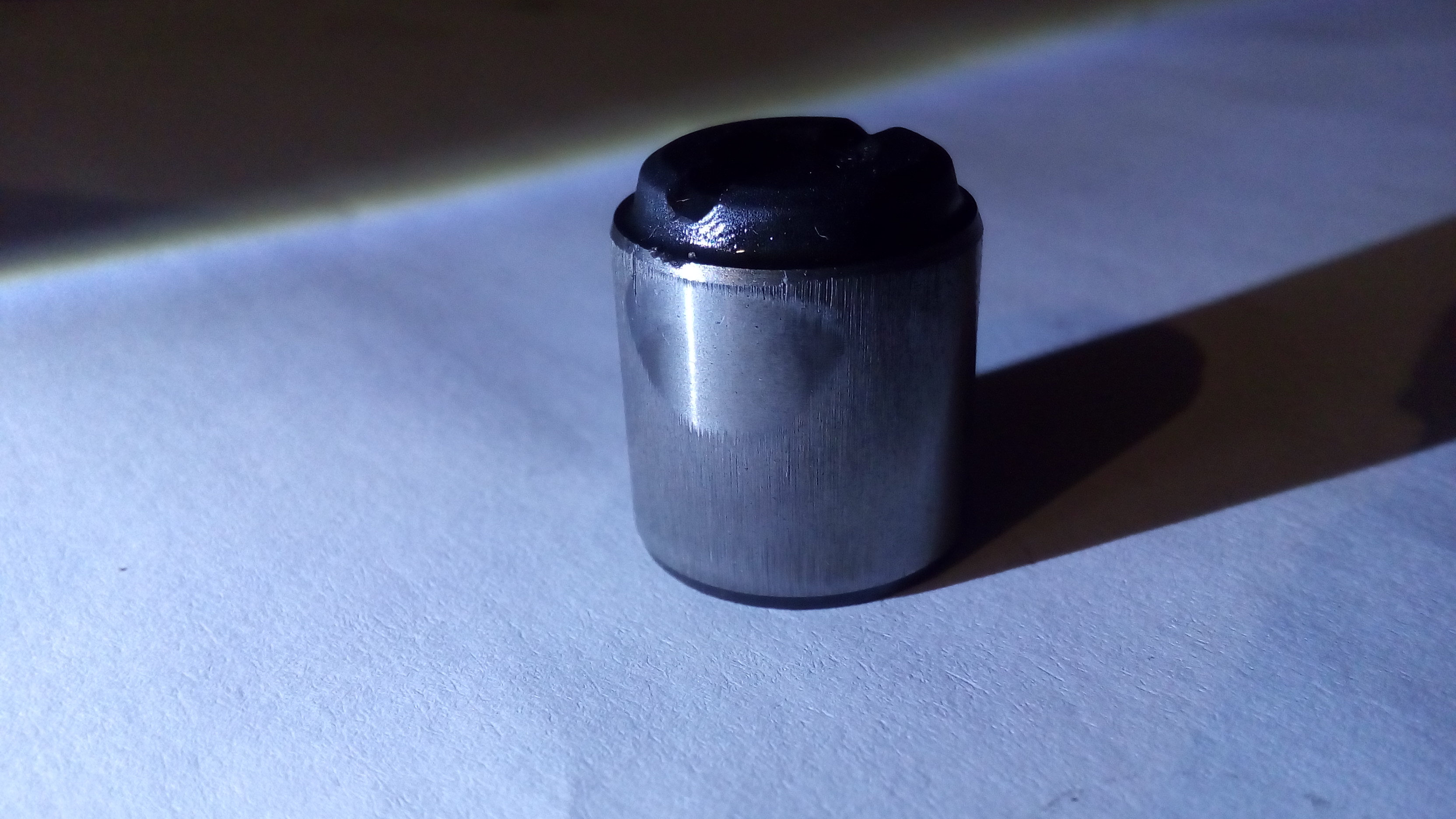

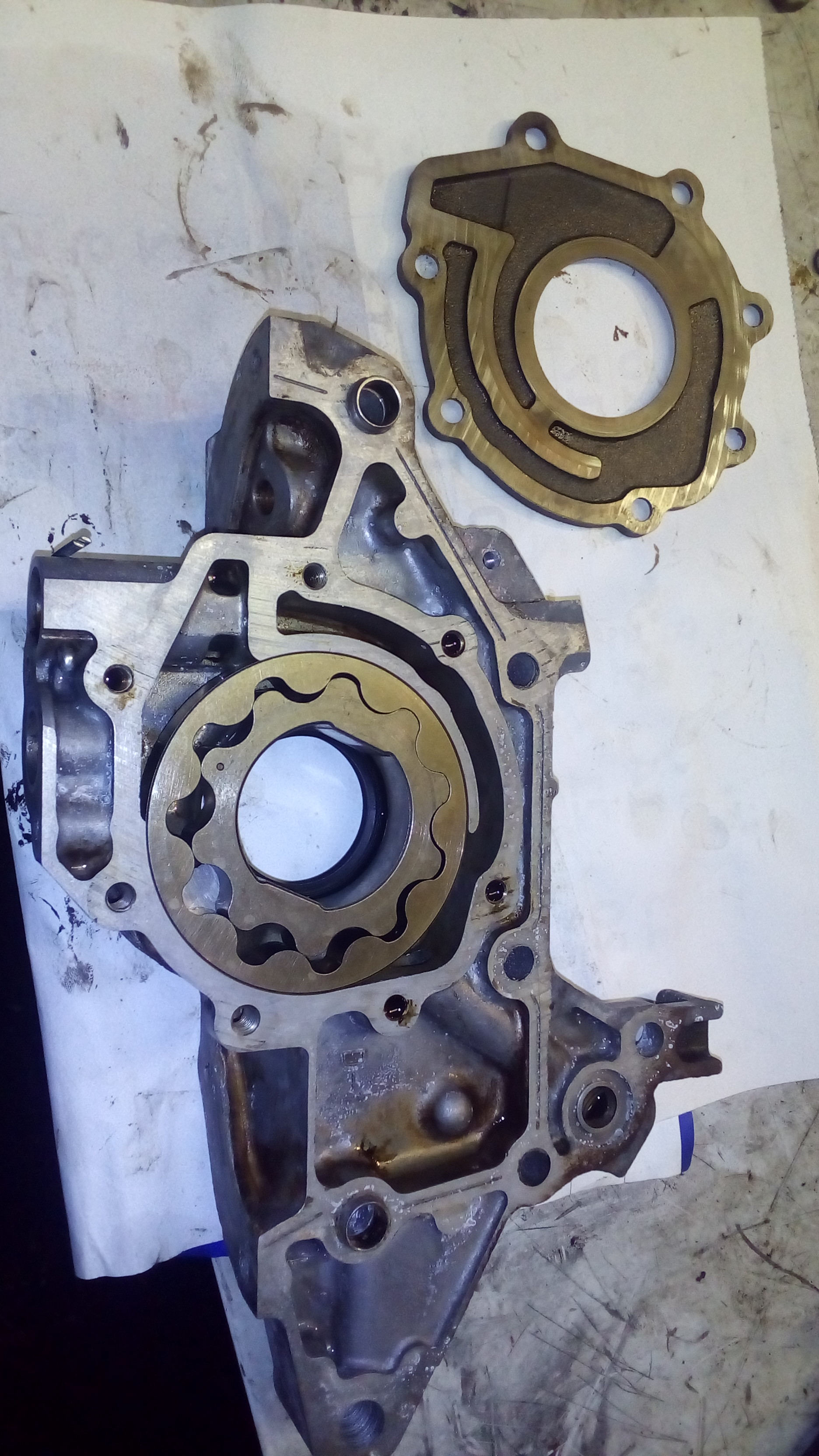

Pro kompletnost uvedu, že problém byl v zadřeném přetlakovém ventilu na pumpě. Pumpa je neštastně řešená, kdy olej z ventilu odchází jen jedním směrem a tak neustále na pístek ventilu vyvolává radiální síly. Novější pumpa BP6D již je řešená jinak s odtokem na obě strany.

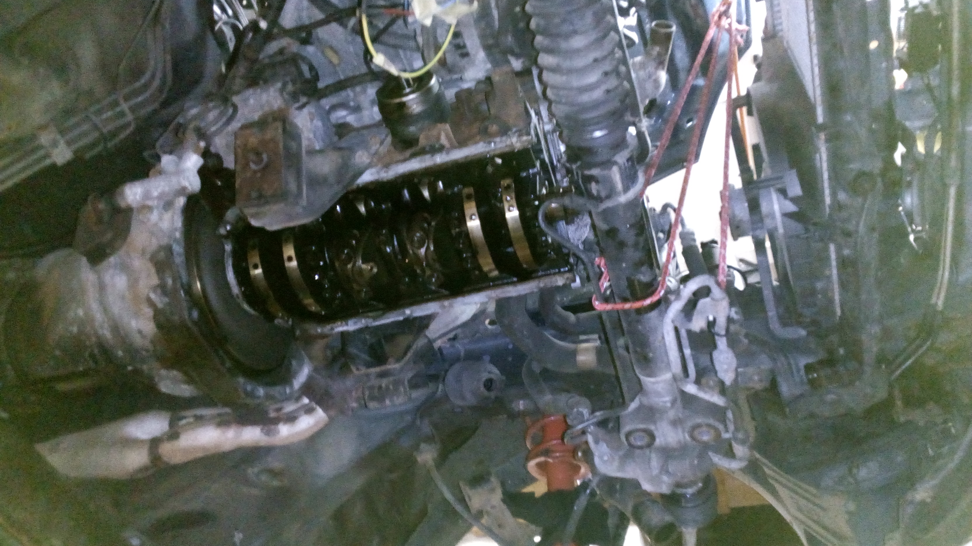

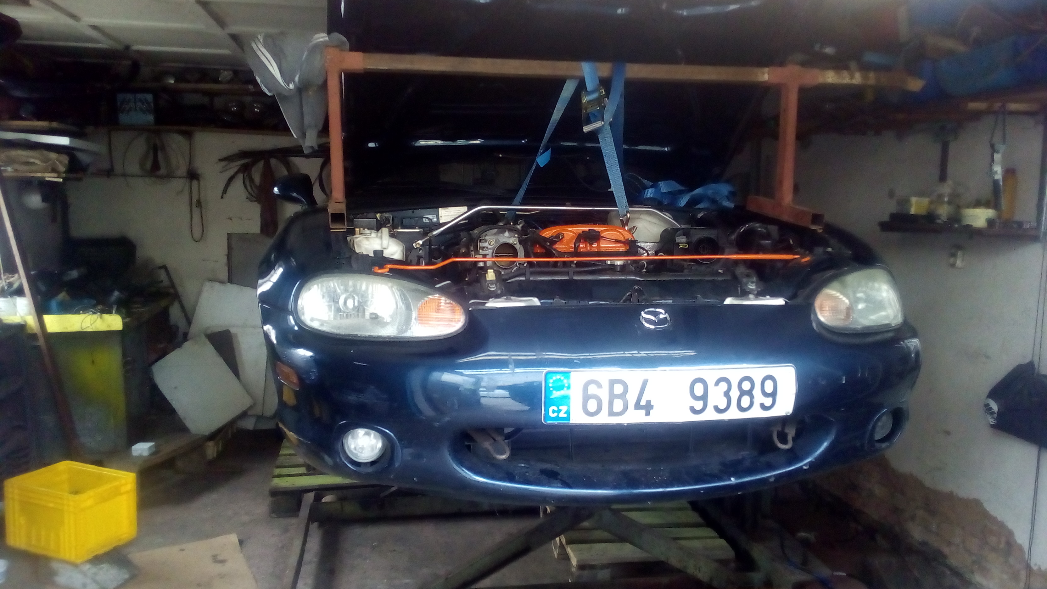

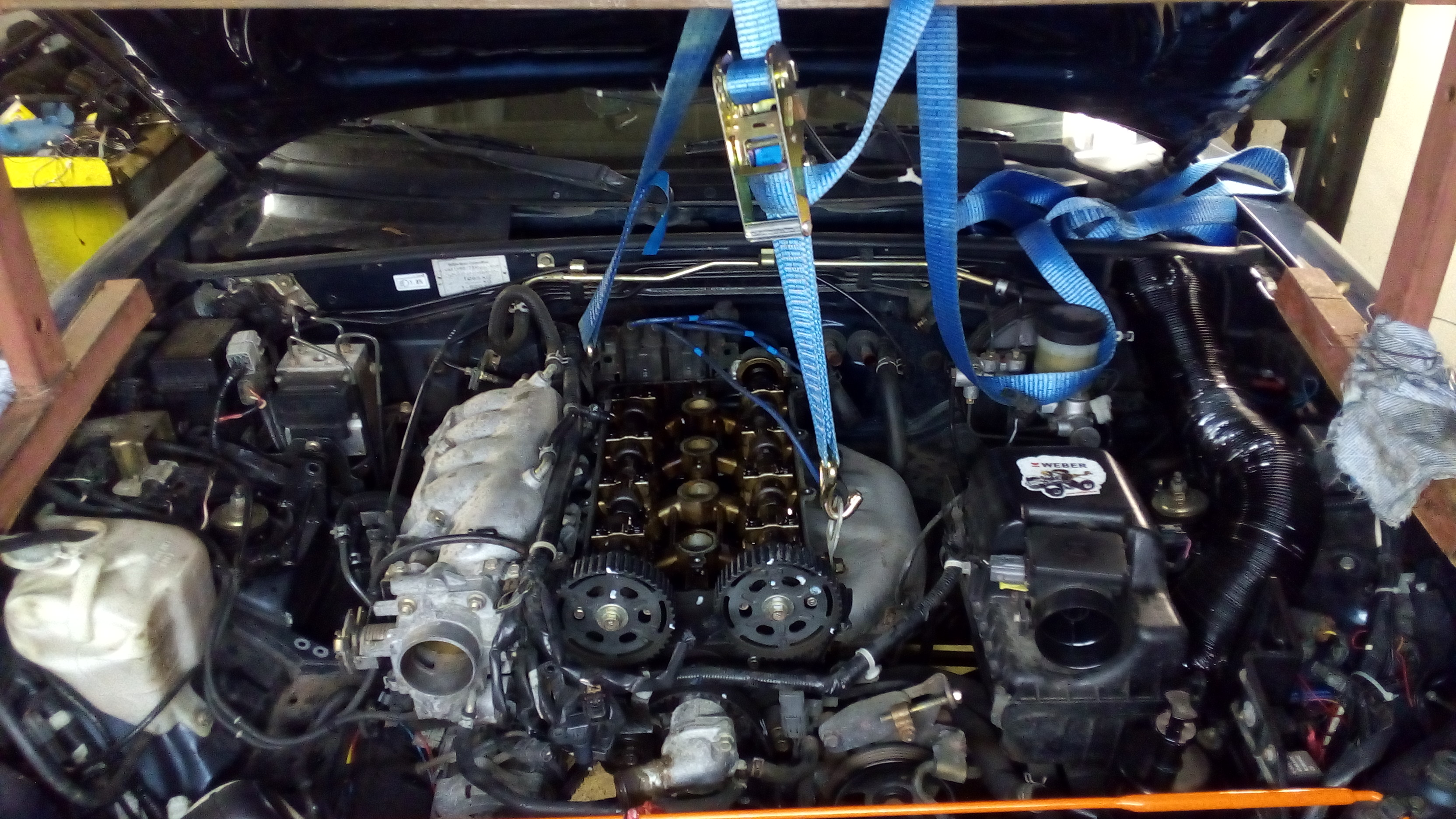

S kompletní demontáží není v podstatě problém, jen je to celé hrozně zdlouhavé a bez zvedáku asi neproveditelné, kvůli přístupu ke všemu seshora i zespoda najednou. Stačí postupovat podle chytré knížky na sundání vany a sundání rozvodů. Pak už stačí jen sundat vzpěru sání, hlavní šroub alternátoru a pumpa může ven. Nejvíc jsem se zasekl na odlepení vany, kdy nebylo jiné cesty než mezi blok a vanu natlouct šroubovák. S nějakýma výřezama pro odloupnutí si ve výrobě hlavu nelámali. V součtu to mohlo být cca 10 hodin práce ( na 4x odpoledne po práci ) . Zpátky to asi bude pomalejší.
