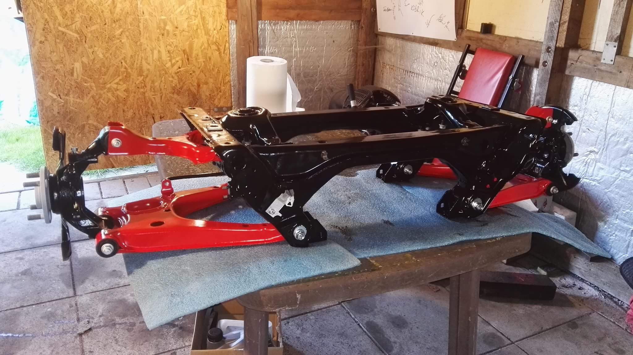

levné siláče mám na autě. z celé sady bylo tak 5 siláčů jako excentry :-D takže určitě připlatit a nebo to neřešit... navíc výměna siláčů v domácích podmínkách šílená (bez lisu nebo stahováků, já to dělal pomocí závitové tyče a fakt to byl hnus :-D).
komaxit na ramena není úplně vhodný ale vypadá to perfektně.

Já ty Duraflexy mám taky, leštil jsem jádra, aby to bylo top, excentrický není žádný. :) sada stahováků stojí 300.

Tak zrovna pískování a komaxit stojí hovno. Jestli jsem za celou nápravu platil kolem tisícovky? Možná ani to ne

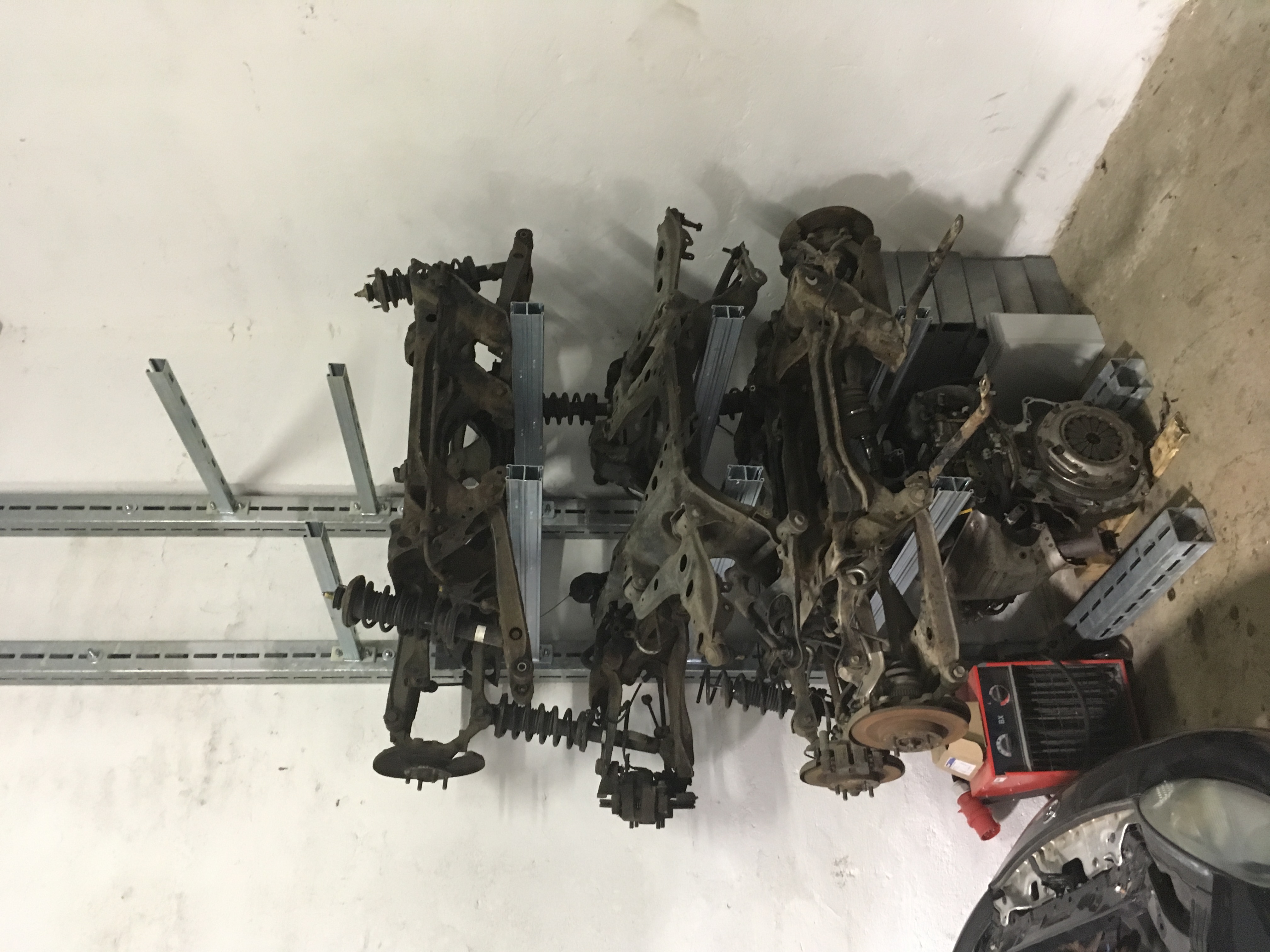

Písek, komax, zinek jedna náprava 4000kč. Jestli to někdo umí za litr tak vezu 6naprav na lak. Hned
Re: Zimní renovace
Příspěvekod m8rinek » 16 říj 2017, 19:02
A je udělaná náprava a udělaná náprava.

A kolik stojí ty siláče z IL ? to je varianta za sériové, nebo jsou "tužší, tvrdší" ?
m8rinek - to co leží na tom stole, to by se mi líbilo :lol: za kolik to necháš ? :D
