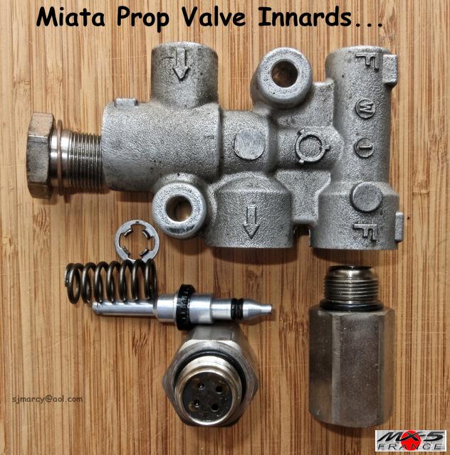

Proporcionální ventil zcela jistě mám. NB ho mají. Tady trošku prosvítá mezi nádobkou na brzdovku a ostřikovače download/file.php?id=20544&mode=view

To je asi drobné nedorozumnění.Proporcionálním ventilem jsem myslel tu věc, která podle zatížení zadní nápravy reguluje tlak v zadních brzdách (a rozhodně není u nádobky). To co myslíš je zpětný ventil (taky jednosměrný) , který je umístěný na těle posilovače a zajišťuje že se z něj vzduch pouze vysává a už nevrací zpět ?

Skutečně myslím ventil regulující tlak na zadní nápravu, na základě tlaku v předním okruhu
Re: Problémy s ABS
Příspěvekod cafe-racer » 07 lis 2017, 15:07
OK má neznalost, čekal bych ho u zadní nápravy jako to měly žigulíky - takhle mi to fakt nedává žádný smysl (notabene v autě které má ABS).
