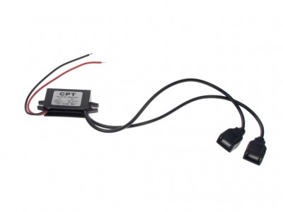

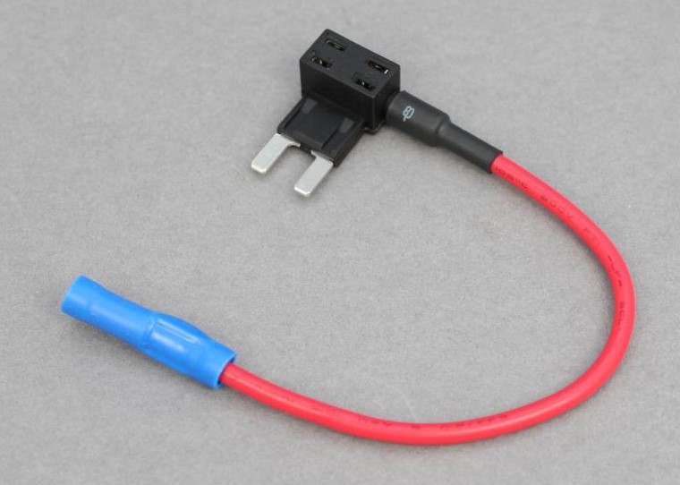

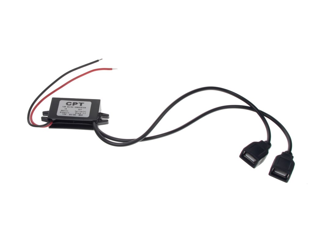

Napájení mám ve svých autech dané přes rozdvojku s pojistkou v pojistkách, pak navazuje vypínač, pak převodník z 12V na 5V s USB koncovkama a USB kabelem to mám tažené pod plasty kolem čelního okna až pod zrcátko ke kameře.
V pojistkách je to napojeno na spínaných 12V.
z 12V na 5V
rozdvojka

Mám to jako Andre, ale z nějakého důvodu mi to funguje komplet bez převodníku napětí. Prostě jsem USB kabel od kamery ustřihl a napojil do pojistkové rozdvojky, viz foto v předchozím příspěvku.
Důležité je použít jen 1A pojistku, dej cokoliv vyššího a rovnou nemusíš dávat pojistku žádnou. 5A kameru spolehlivě spalí, věř mi a neptej se, jak to vím :-D 2A nevím :-)

Jinak jako převodník napětí se dá rozebrat USB adaptér do zapalovače, USB totiž funguje na 5V. Šlo by i bez rozebrání, ale jedna z bočních nožiček nebývá ukostřená a když to rozebereš, tak to jednak vidíš a jednak můžeš napájet kabely do výstupu namísto plechových paciček a středového kontaktu zapalovače (tam je +).

Každopádně proto se používá rozdvojka (viz Andre) na pojistky, kdy necháš původní pojistku na původní obvod a přidáš libovolnou pojistku na obvod vytvořený rozdvojkou :) i ten blbej USB adaptér do zapalovače má v sobě pojistku, přestože celej zapalovač má svoji pojistku.

tyhle převodníky z 12V na 5V bohužel většinou ruší rádio, tak na to dejte bacha...
