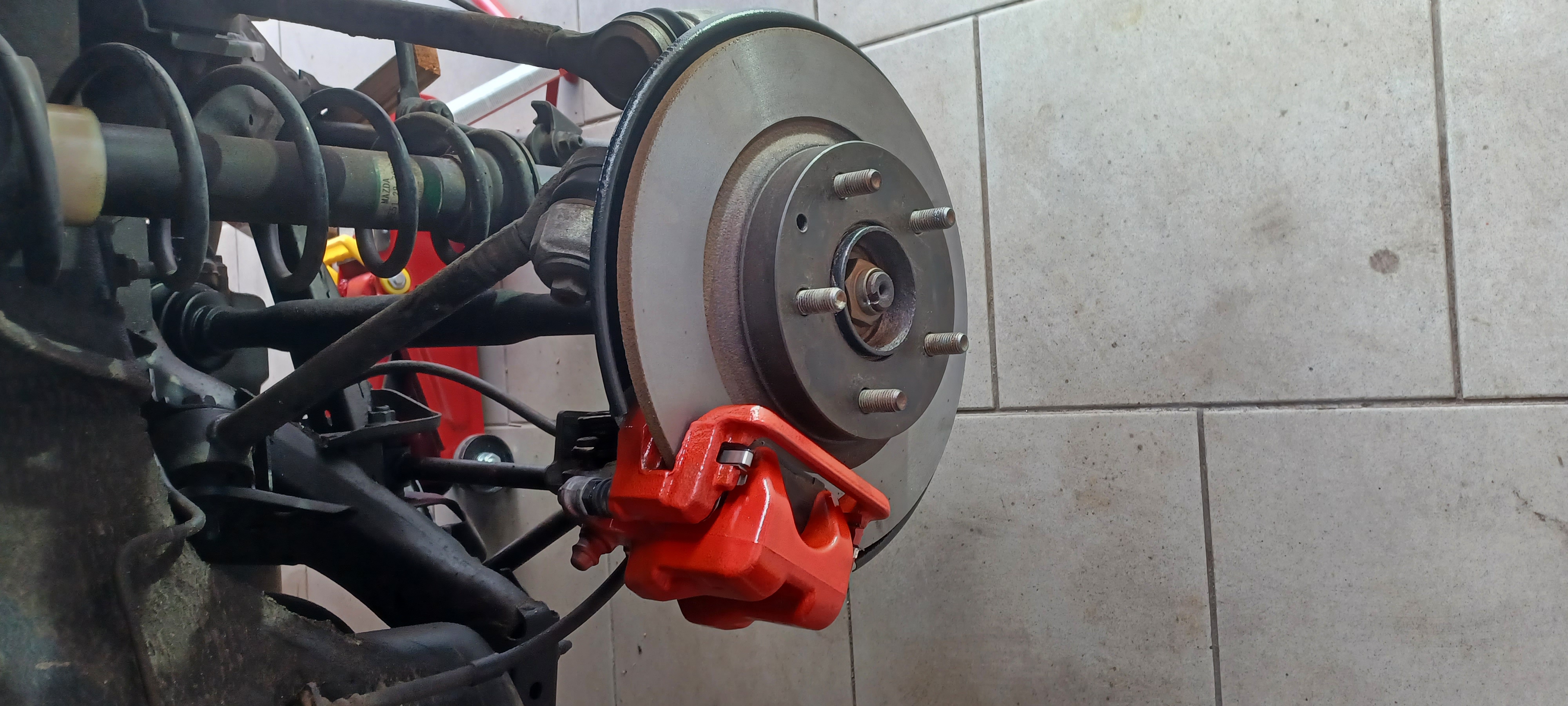

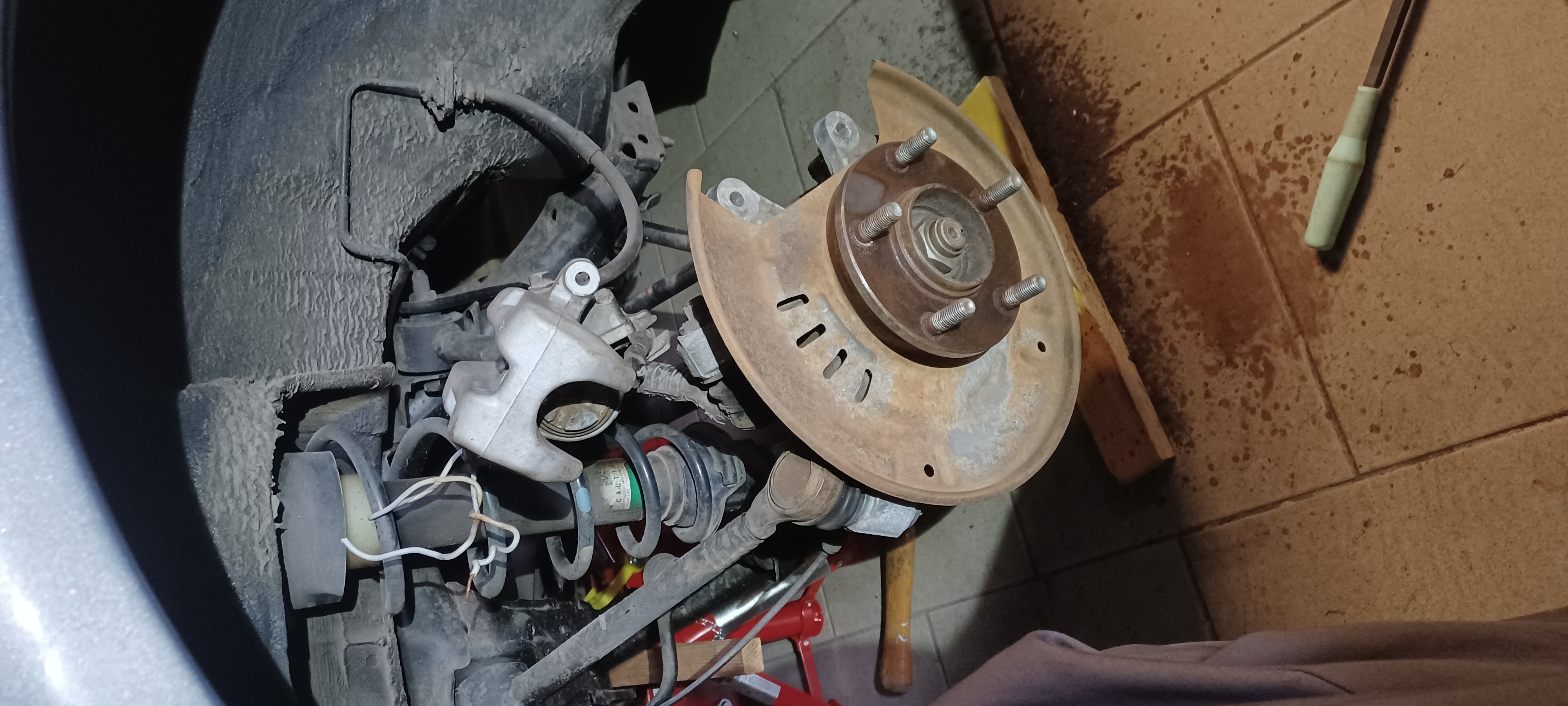

Tak tohle znám.. chtěl jsem vyčistit jen kola a skončil jsem u renovace třmenů, stáčení kotoučů natírání, atd..
Už to mám týden rozebraný na kozách a čekám na drobnosti... :D

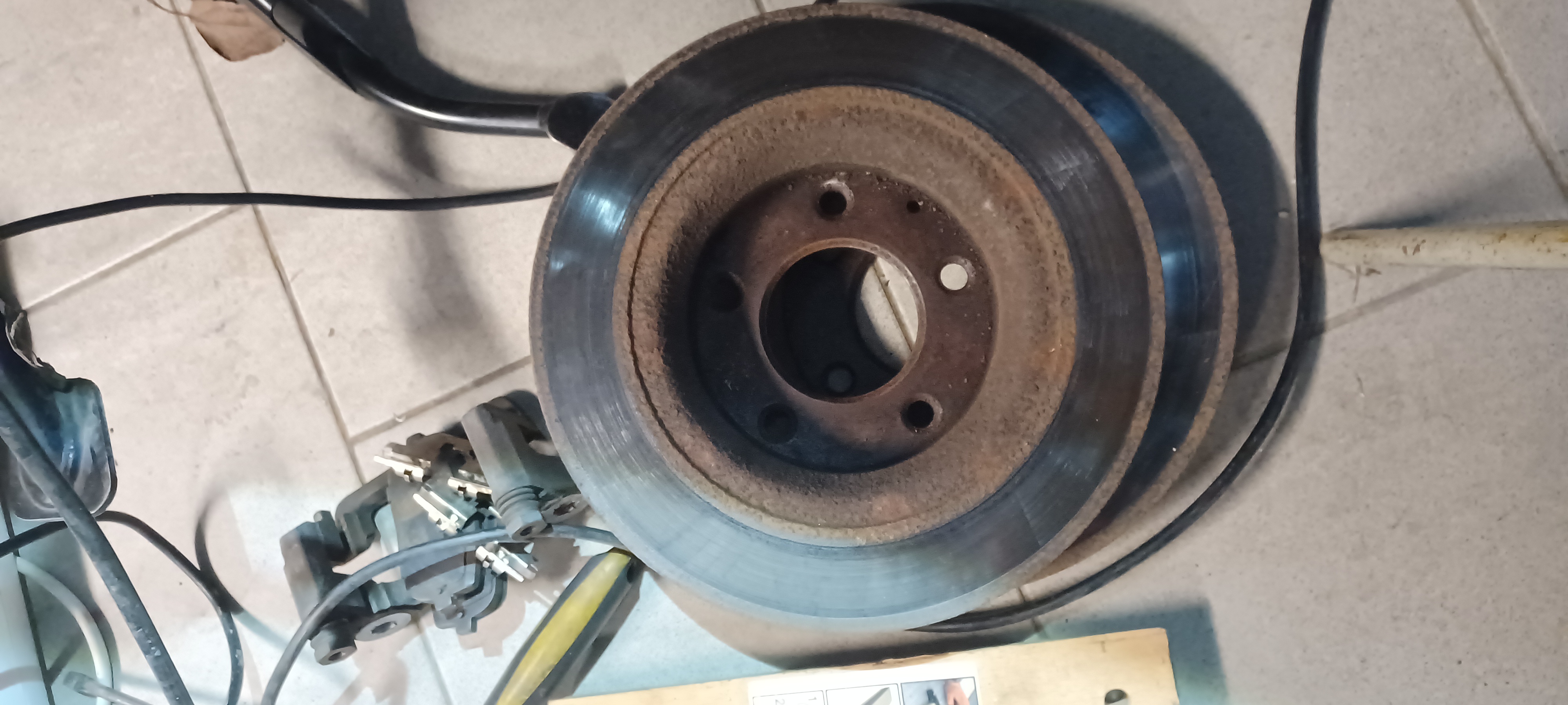

Tak jsem eliminoval pa/zvuk co mi nejvíc vadil.
Orezlé zadní hrany kotoučů a tím se o ně kousek třely desky.
Zrenovováno, a otravný zvuk je pryč.

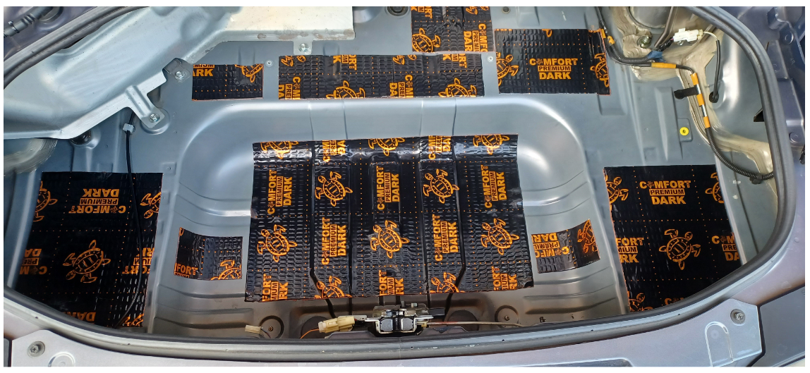

Takže další pazvuk eliminován. V Ahifi jsem koupil dvě tabule samolepící tlumíci hmoty a drnčení plechů je pryč.
https://www.ahifi.cz/comfortmat-d3.html
Použita jedna tabule 70*50cm a je eliminováno to co mi vadilo.
Další rezonance asi letos řešit nebudu. Nechám na další zimu :D Nebo až se něco objeví..
Tabule 70*50 cm na kufr stači
