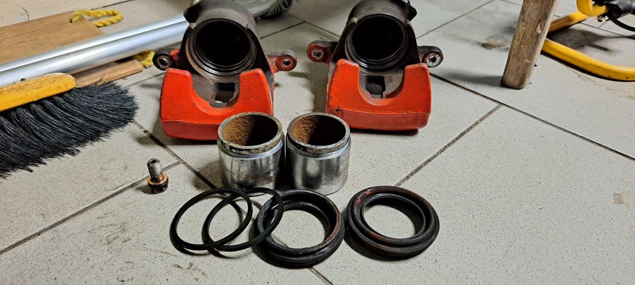

Příspěvekod Kojot » 26 zář 2023, 12:37
Tak repase předních brzdičů, proběhla vcelku v klidu. Výměna kapaliny, odvzdušnění, repas sada (váleček, gumičky, prachovka, odvdušnovák). Ted váleček chodí velicedobře. Přes to, stále registruji lehkou nervozitu od brzd. Do 100 - 110km/h není nic znát. Jak jedu rychleji a fakt na to dupnu, cítím nechtěné vibrace jak prochází celým autem. Lehké ale jsou. Zbývá tedy už jen opět nové kotouče a desky. Jinak už nevím čím by to bylo.
