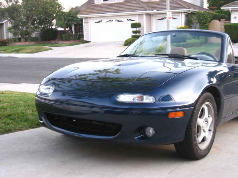

denní svícení na NB:
Jak psal krenstik, stačí vyříznout díru - je naznačena, sehnat rámeček (slušný ořišek), udělat držák a sehnat světla
Kvalitní denní svícení bude max. od Helly. Zbytek je nic moc.. Měl jsem původně keetec 4ledkový, ale po půl roce odešly na jednom světle 2 ze 4ledek. Ted jsem ho nahradil nějakým 5ledkovým světlem. http://www.ahifi.cz/denni-sviceni-esuse-drl-6001.html Snad to vydrží déle jak půl roku.
U mazdy je průser, v tom, že potřebuješ průměr 90mm a ten se moc často ve 4 až 6 ledkovém provedení nedělá!!

Příspěvekod Martyp » 05 kvě 2016, 12:11
Takhle je to super! Andre, díky za fotku a info, měl jsem stejnej dotaz, jako Márty - předběhl mě.. :)
Ještě jen dotaz k tomu rámečku, píšeš, že to bude oříšek..Myslíš obecně, i v Mazdě, nebo tam to není problém? Případně, nemáte někdo OE číslo toho rámečku, prosím?
Díky moc...

Příspěvekod Andre_fux » 05 kvě 2016, 12:31
když jsem je sháněl, tak v Evropě to bylo bez šance. Něco málo se našlo v USaA, ale tam to komplikuje né zrovna lidová cena za dopravu a výpalné státu ve formě DPH, poplatku poště za zastupování v celním řízení...
tady je jedna sada: http://www.ebay.com/itm/Mazda-Miata-New ... Tn&vxp=mtr ale cena není vůbec pěkná.V mazdě mi nebyli schopni řici zda je to možno objednat, vůbec to nenašli.
Problém je v tom, že je to origo přislušenství stejné jako přední lip, prahy, zástěrky a křídlo.
EDIT: Toto je v podstatě jediná legální možnost denního svícení na NB. Velké plus je snížení spotřeby žárovek! ;) v průměru to byly 2-3 za sezónu a aktuálně jedu druhou sezónu na stejné žárovky ;)

Příspěvekod Andre_fux » 05 kvě 2016, 12:56
to právě nejde.. NB a NBfl přední nárazníky jsou jinak tvarovány.. ALe někde jsem viděl, že na NB nárazník nasadil spodek z NBfl.
Něco jako je tady u toho NAčka: http://forum.miata.net/vb/showthread.php?t=258777
