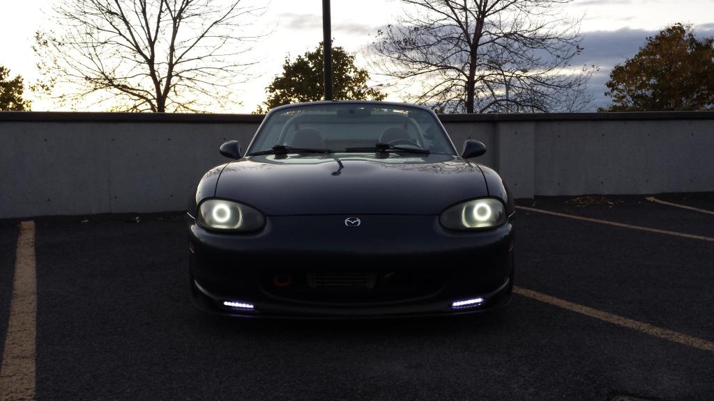

Příspěvekod phantomond » 06 črc 2016, 12:20
Dneska jsem narazil na velmi zajímavé umístění led pro NB. Asi nebude splňovat minimální výšku, ale vypadá to parádně.
