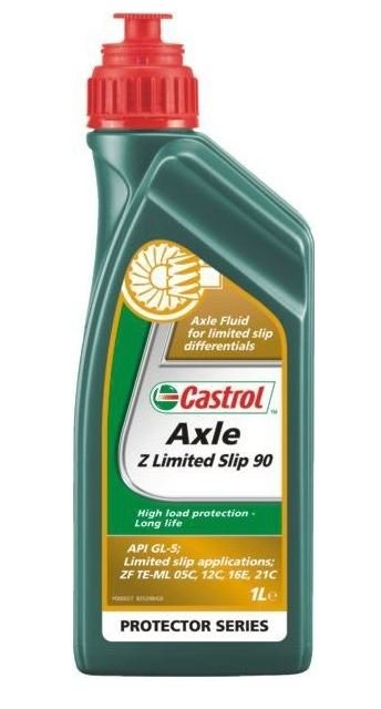

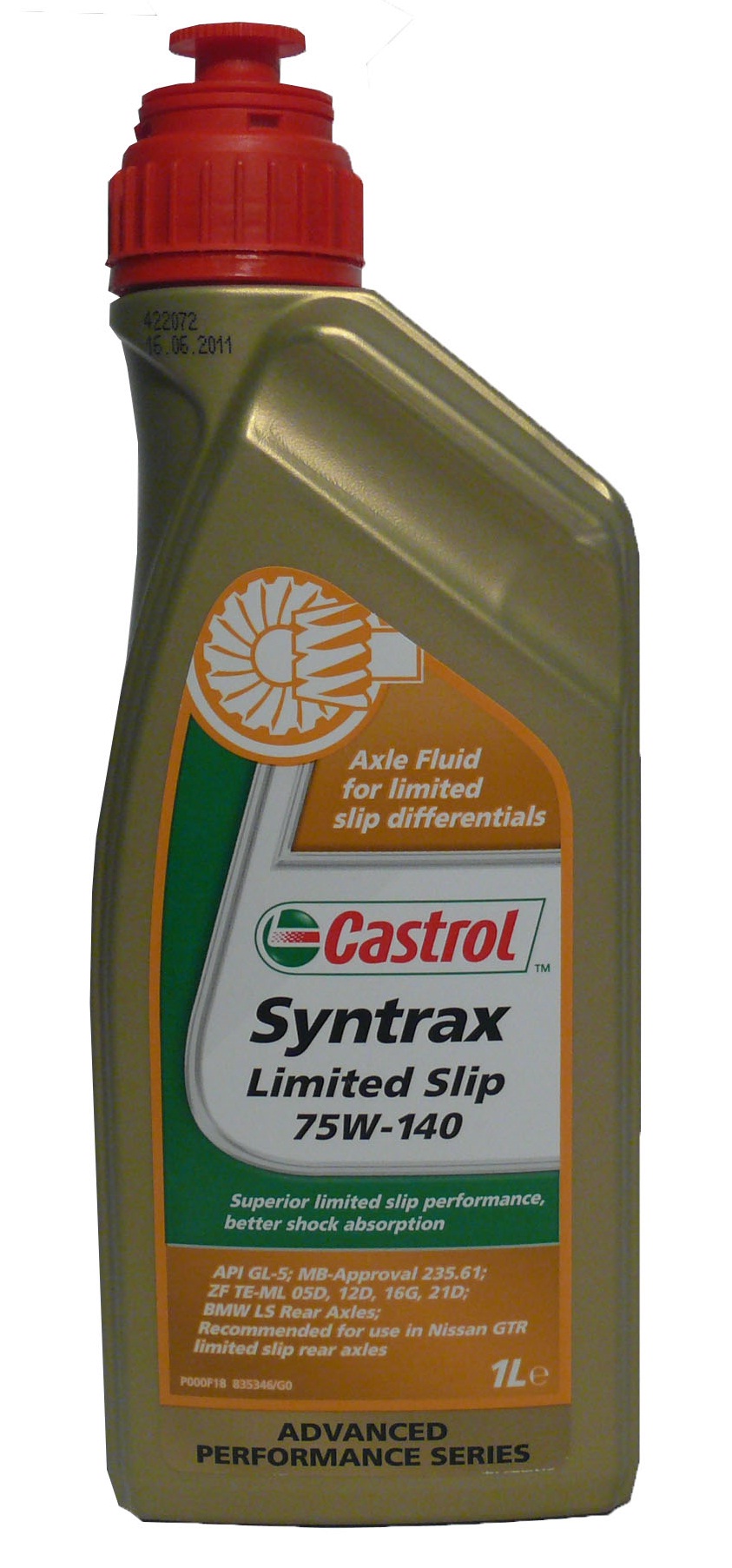

Příspěvekod Tomin » 05 pro 2017, 14:48
Jen upozorním, že olejovar Castrol přestal vařit Axle 90 Z Limited Slip, a začal za podstatně větší peníz stáčet Syntrax Limited Slip 75W-140. :roll:
185kč
265kč

Re: Špéra / LSD / Torsen
Příspěvekod TeeJay » 05 pro 2017, 15:20
A já upozorním, že kupovat do Torsenu jakýkoliv olej pro samosvory/limited slip/LSD nebo 75-140W je zcela zbytečné, možná i nevhodné - to nevím.
A jestli ten olej stojí 2 nebo 3 stovky je úplně jedno, když ho stejně potřebuješ jen litr. :) i kdyby stál 1000 Kč, jak často měníš olej v diffu?
Příspěvekod bkralik » 05 pro 2017, 15:24
Tomin:
Ty tyhle oleje leješ do diffu do NCčka? To podle mě není dobře, LSD oleje jsou určené pouze pro lamelové diferenciály, ale ne pro nic jiného. Všechny samosvory ve všech MXkách (tzn VLSD [NA], Torseny [NAfl, NB] a TochigiFuji [NBfl, NC]) by měly dostávat normální převodové oleje třídy 75W-90 GL-5.
Ty aditiva co jsou v těch "LSD" olejích jsou potřeba k tomu, aby se o sebe netřely lamely lamelových diffů a nedělalo to kravál. Pro ostatní diferenciály to potřeba není - ve VLSD se nic pevného o sebe netře, v Torsenu se o sebe třou jenom ocelová kola a housing, v TochigiFuji se tře jedna lamela o pastorky ale je tam zase předpětí. Takže tam to aditivum ničemu nepomůže, jenom to trochu zhorší vlastnosti toho oleje a podle internetu i jeho životnost...

Teď už je pozdě litovat kozénky, když mám ten Syntrax doma. Jako ale vemte si to - člověk chce dopřát Mazděnce to nejlepší, pořídí jí do jejího samosvorného diferenciálu olej do samosvorného diferenciálu, a pak se na internetech doví, že olej do samosvorného diferenciálu se nemá líto do samosvorného diferenciálu.

taky ho tam mám, páč na foru pár lidí psalo, že je dobrej, a že pak torsen víc torsenuje :D a asi 20 000 km v pohodě, změnu v torsenování sem ale nezaznamenal :D
