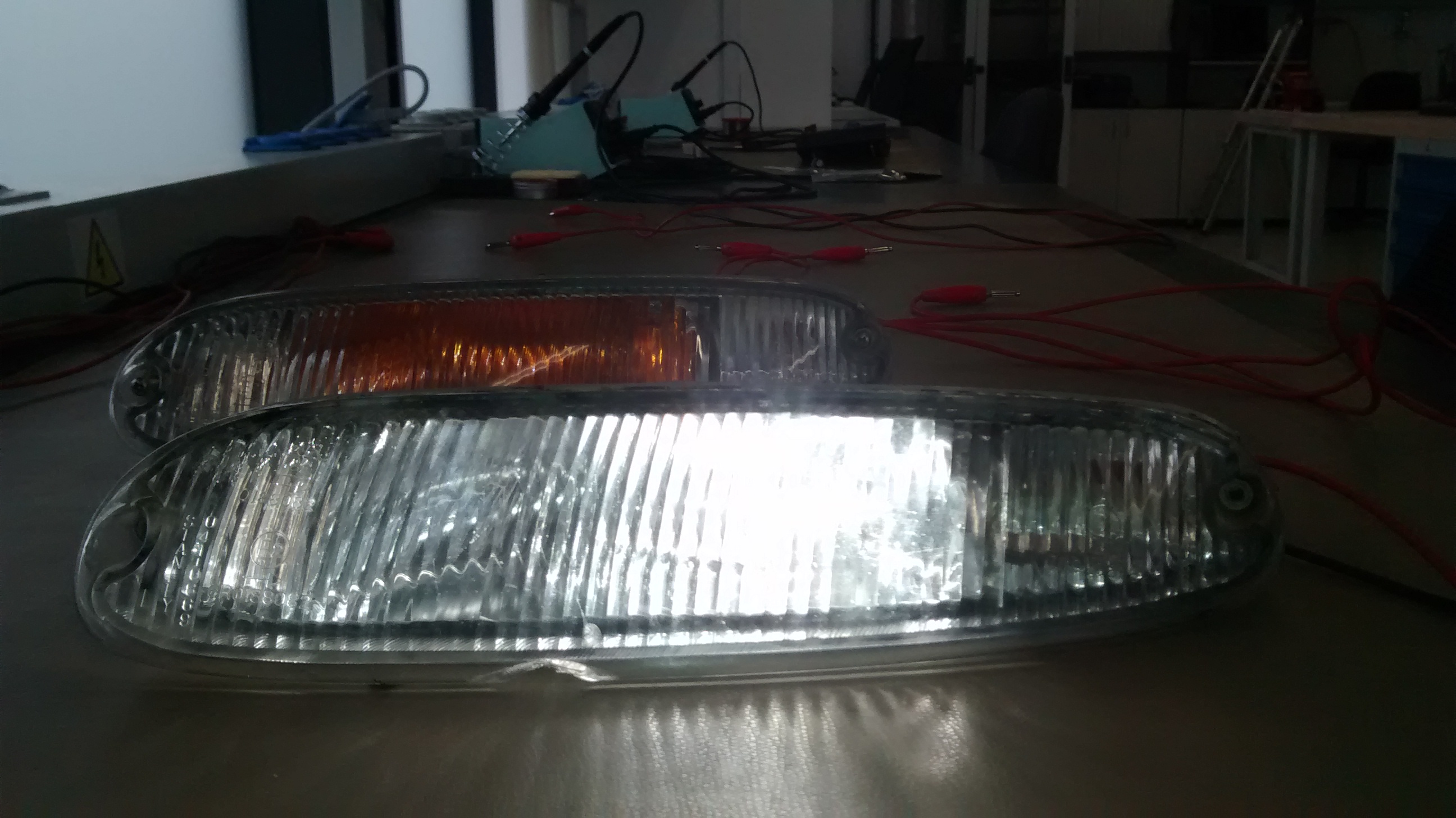

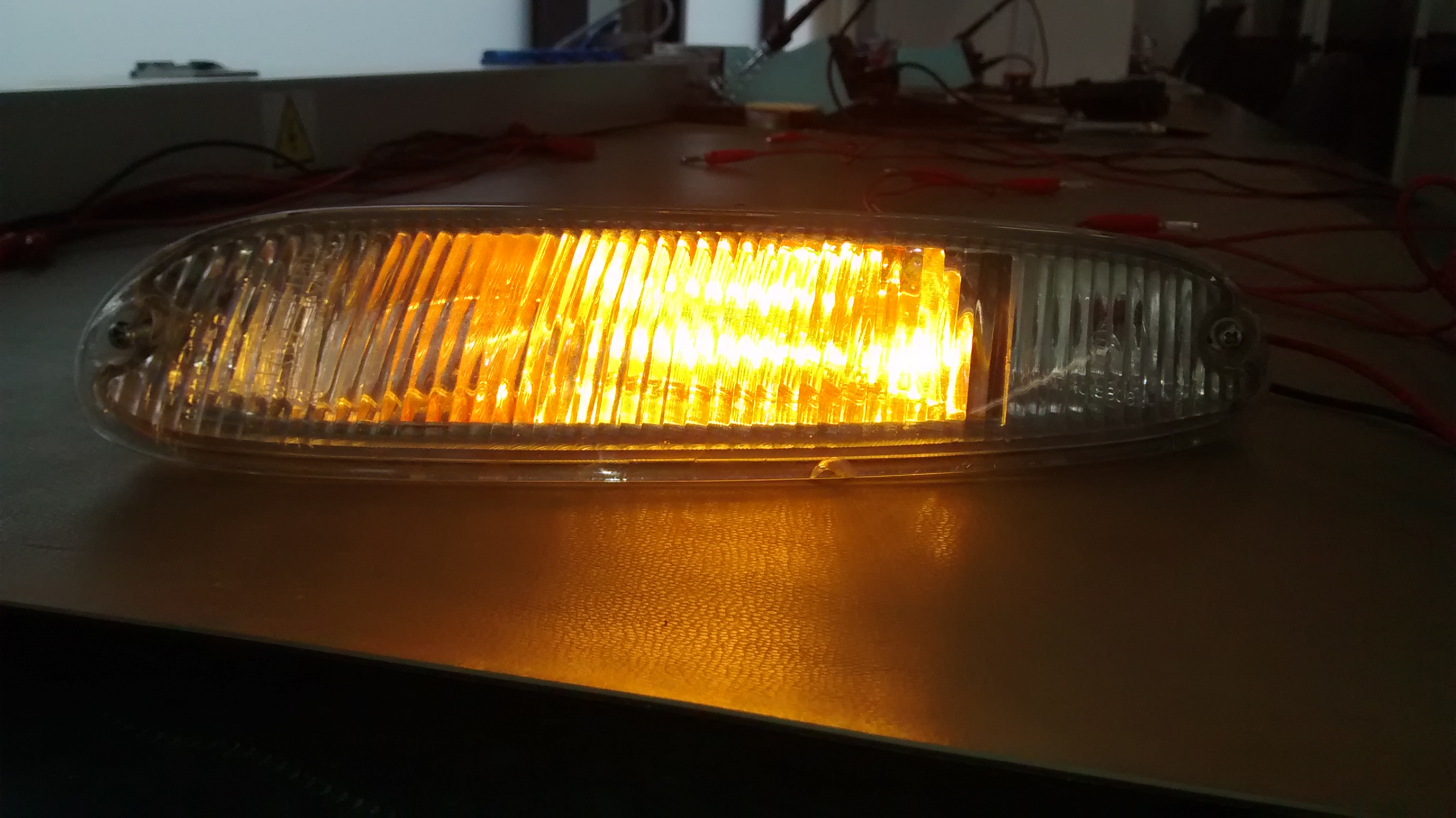

Hrajeme si se světly...
OEM světlo se clonkou
OEM světlo bez clonky
OEM světla jsou dle očekávání nepoužitelná bez oddělání oranžové clonky. Bez clonky to pak vypadá pěkně. Inu, však vidíte.
S žárovkama jsem spokojenej, světelnost dobrá, přinejmenším v laboratorních podmínkách.
Musím akorát objednat jiný objímky. Ty, co mi došly, mají jinou rozteč kolíků.
Kdo mi to říkal, že má ty zatmavené aftermarkety? Nebo čiré? Rovnou bych mohl udělat srovnání.
