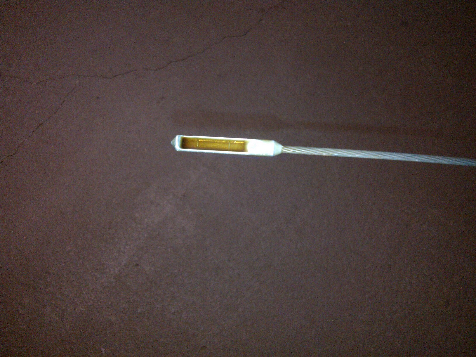

Ahoj, pred mesiacom som si doviezol z Nemecka nc a mám problém skontrolovať hladinu oleja - leje sa to po tej mierke podľa toho, ako ju naklonim, žiadne značky nenecháva. Skúšam to pri studenom motore, s teplým je to ešte horšie. Máte nejaký typ ako to odmerať?
Ešte prosím poraďte ako často sa ma meniť olej v diferenciály a prevodovke. V mazde, kde som ju kupoval, mi povedali, že v diferenciály stačí po 200t km, co mi príde dosť veľa. Oplatí sa preventívne vymeniť skôr? Mám nc 2.0, 2007, 75t km.

Olej v diferenciali ma interval 80 000 km, alebo 48 mesiacov
Olej v prevodovke ma interval 100 000 km, alebo 60 mesiacov
Olej v motore ma interval 10 000 km, alebo 6 mesiacov
S tou mierkou som mal aj problem. Ten olej je velmi riedky a je problem to odmerat pretoze kym vytiahnem mierku tak ztecie.
Jedine co mozes spravit naucit sa tu mierku velmi rychlo vytiahnut a rychlo sa pozriet, kolko tam je oleja :)

Vdaka za radu, idem teda trenovat vytahovanie mierky :D
Tie terminy vymeny su nejak nahusto - v amerike sa tusim meni inak ako u nas. Radsej to ale dam vymenit, nech sa o nu nemusim bat :)
