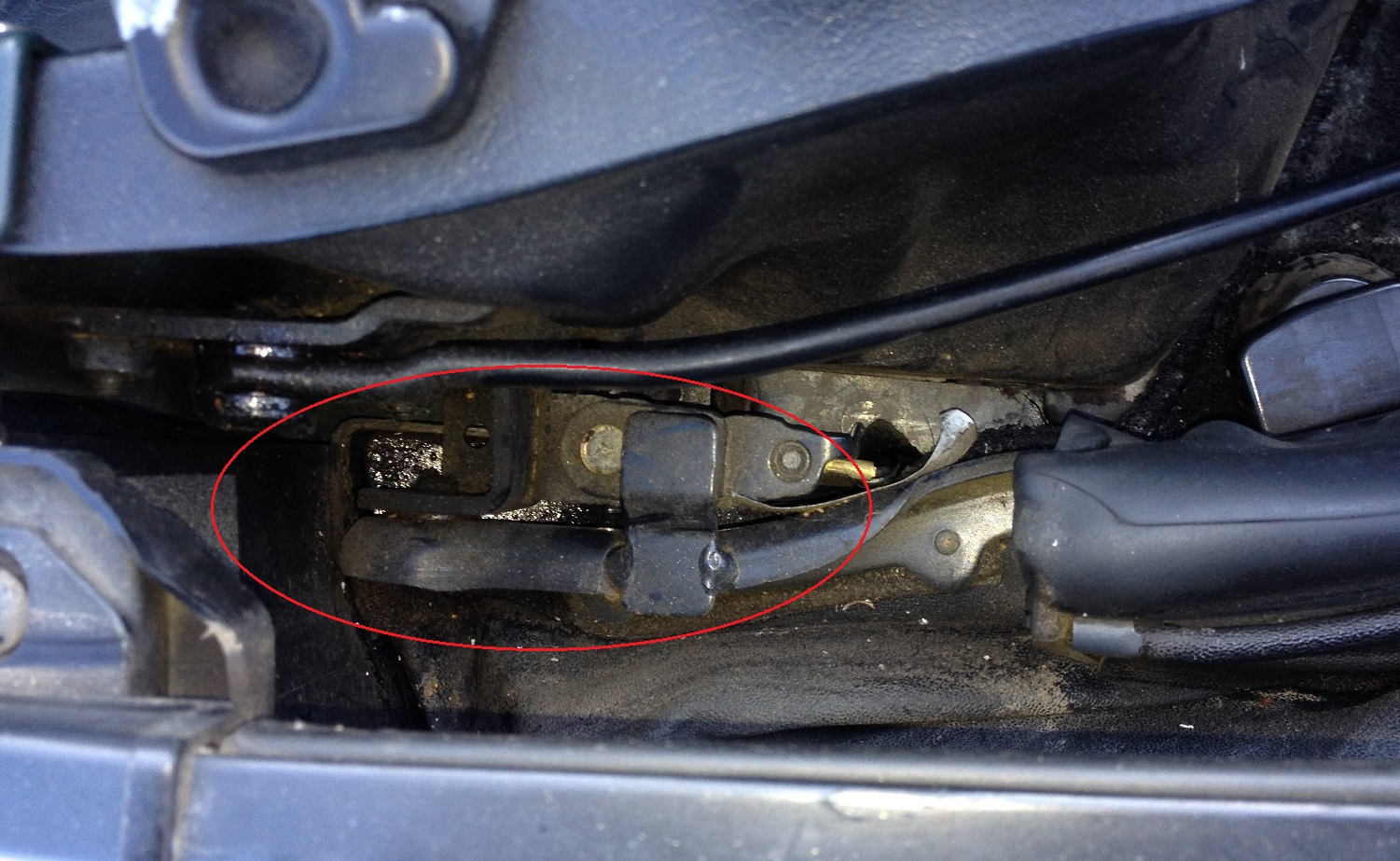

Ahoj kluci, ted jsem si vsiml (delsi dobu jsem ze zdravotnich duvodu nejezdil), ze mam v zadu za ridicem, na strese a v kufru plisen a ze se v zadu jeste drzi voda (viz foto, ted uz je to skoro suche), to je to misto, ktere je potreba prostouchnot, aby voda odtekala? Mozna jsem jeste mohl nechat otevrene vetrani a ne nechat to na okno - ale nevim jestli by to mnelo nejaky vliv na tu plisen... Diky za kazdou radu.

Jj, je to misto kde jsou odtokove kanalky. Na tom obrazku by to melo byt vlevo dole.

Určite tam pod nánosom špiny bude diera, ktorou to tečie k otvoru vo vnútornom blatníku. Používam na prečistenie hrubý drôt - má mäkký koniec na rozdiel od napríklad zváracieho drôtu, takže nepoškodí vnútro.
Vzhľadom na to, ako to tam vyzerá, by som určite dal dole plastové kryty predných vnútorných blatníkov a poriadne to tam vyčistil. Som presvedčený že tam bude tak 5 kg blata a špiny
