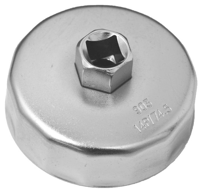

Příspěvekod jerry » 24 čer 2023, 13:51
Jaký klíč nejlépe použít pro povolení olejového filtru u MX-5 NC 2.0? Tříramenný, řetězový nebo páskový?
jerry
Příspěvky: 30
Registrován: 08 pro 2017, 13:46
Re: Komplet výměna olejových náplní NC 2.0
Příspěvekod Concorde » 24 čer 2023, 17:08
zrovna minulý týden jsem měnil olej a použil jsem páskový ale klidně použij sikovky - to je značka ideál. A filtr pak utáhni jen rukou a příště to půjde líp :)
Příspěvekod Cores » 24 čer 2023, 19:22
Používám tříramený. Dá se na něj nasadit malá ràčna. Utahuju fest rukou, jak píše kolega nade mnou..

Příspěvekod jerry » 25 čer 2023, 19:56
Dík, koupím tříramenný, olej + filtr už mám, koupil jsem i šikovné nájezdy.
Příspěvekod Concorde » 26 čer 2023, 07:03
já mám ještě takový nasazovací na filtr s imbusem nebo maticí - kupodivu je na Harleye a pasuje na filtr od NC :D - viz obrázek (to není přesně on, jen pro představu. ale můžu vyfotit ten můj konkrétní)
nicméně se mi nepovedlo dostat mezi něj a plech co byl dole pod filtrem golu. Asi plochým klíčem by to šlo, mi teď došlo ....
prostě přímo v ose toho filtru, pod ním něco zavazelo, jestli si dobře pamatuju. Obecně tam byl hrozný přístup a taky musím koupit nájezdy, na těch trojnožkách je to na hovno :)
