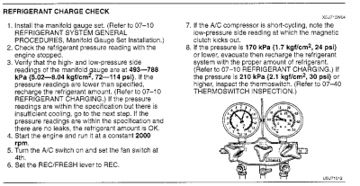

Tak zaprvé TSlany má NBFL, takže určitě R-134a už od výroby. A nemám zrovna po ruce servisnávod na nbfl, ale v servisnávodu k NB se píše tohle:
Takže 550g tam je naprosto správně. 300 g jak navrhujete vy mi přijde strašně málo - znám auta kde je dokonce 1100 g chladiva v normálu...

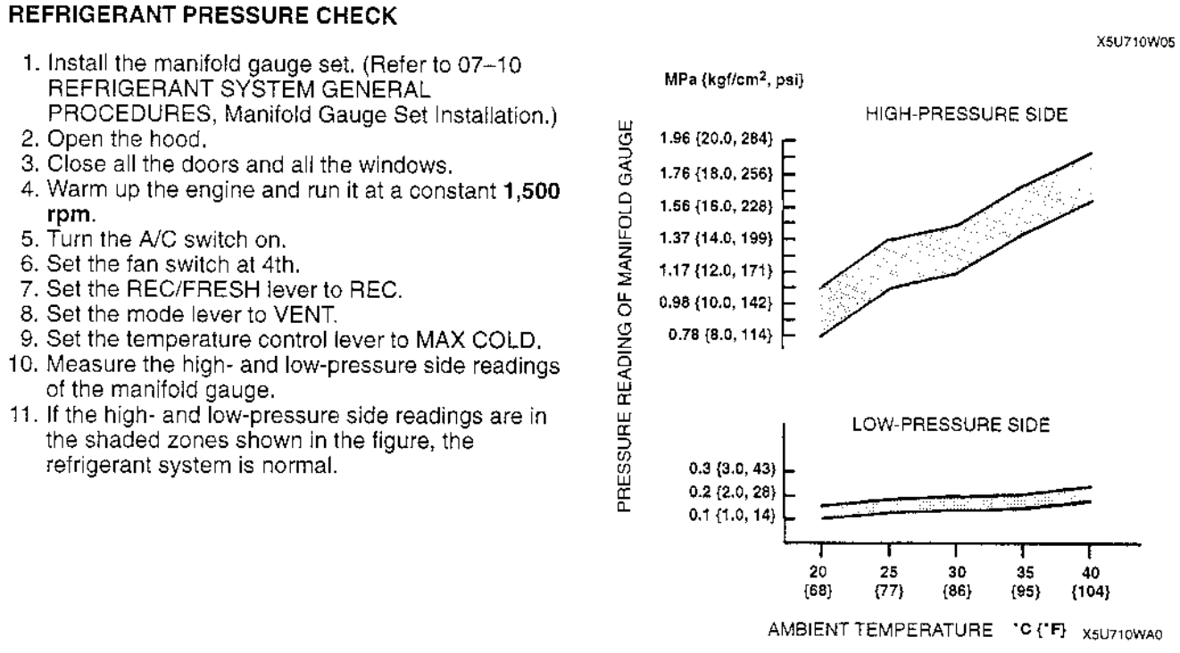

Hlavně ať ten klimatizák otestuje tlaky v systému! Tam je vidět jestli tam je moc chladiva, jestli máš špatnej kompresor nebo expanzní ventil. Koukni na přiložené stránky:

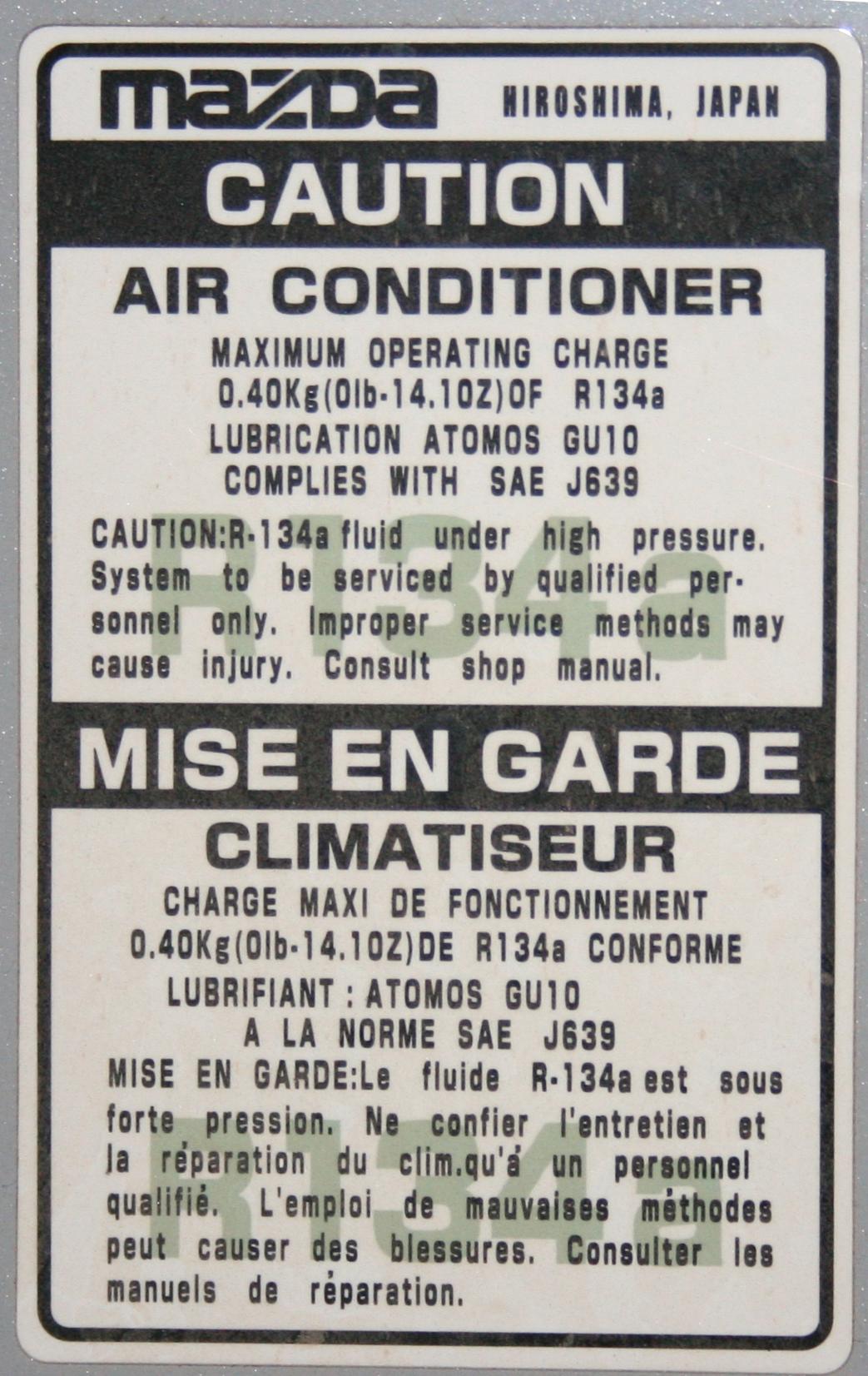

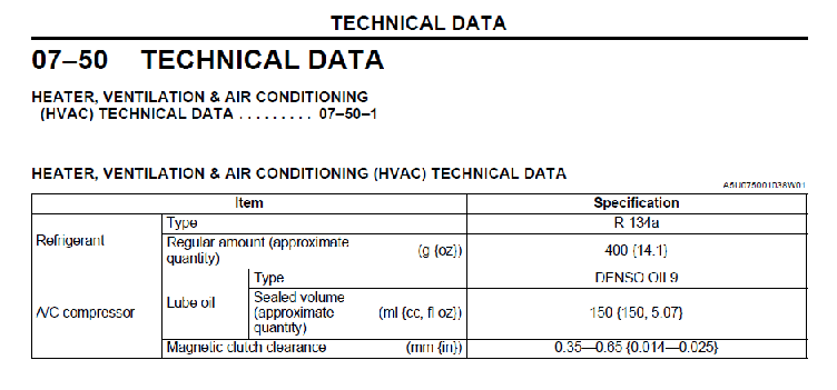

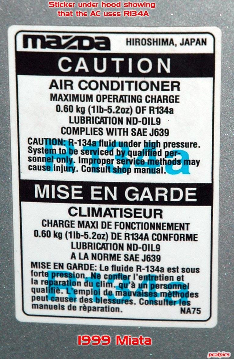

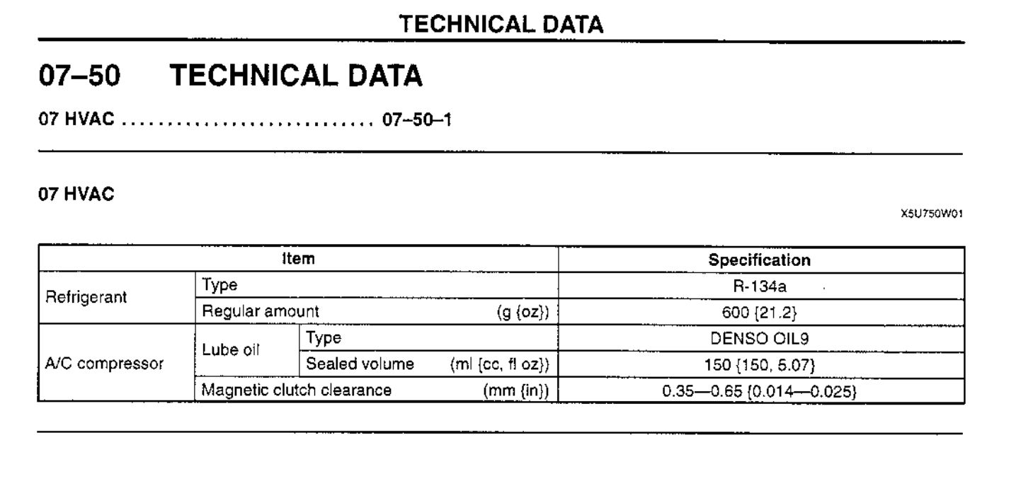

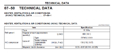

Příspěvekod Andre_fux » 27 srp 2017, 12:43
a to je právě ta drobnost..Klima u NB a NBfl má jiné množství náplně!
EDIT: Tam jsem našel i štítek z NBfl.
NB má náplň 600g
NBfl má náplň 400g
NBfl
NB

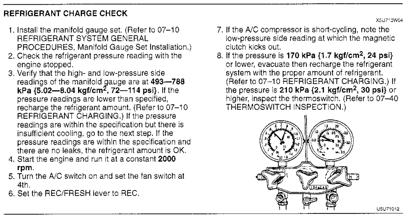

Prikladám z manuálu z NBfl pre rok 2002
Ja som pri plnení vychádzal z internej pamete mojej plničky kde je tiež napísané myslím 500g alebo 550g a nakoniec to robilo zákaznikovy toto isté a museli sme ubrať. Tlaky oba dobré rovnako ventil, dehydratátor mal vymenený.
Btw. u NB a NBfl existujú 4 možno 5 variánt zapojenia klimatizácií a každá je inak velká.
