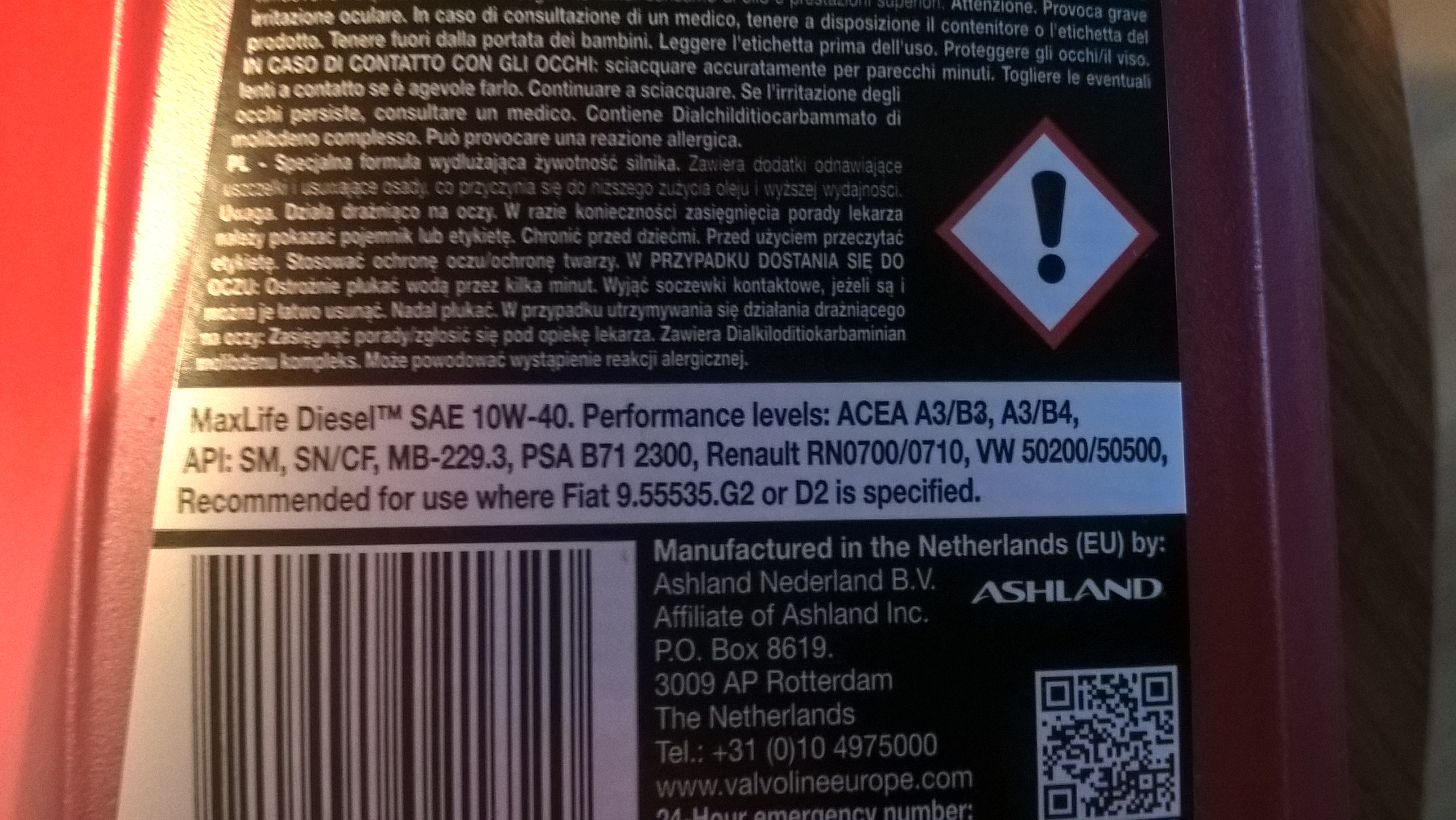

Tak jsem objednal oblibeny maxlife 10w40 do motoru a přišla mi pixla pro diesel. Normy jsou na ni stejne jako pro klasiku, muzu ho pouzit ? Na fakture je spravny, jen asi zabalili omylem jinou bandasku. Olej co tam ma byt je v odkazu a muj na rajceti. Diky

Hej mě se stalo to samé, MaxLife, 10W40 a zezadu je napsané malým psímem maxLife Diesel SAE 10W40. Nevím jestli reklamovat a shánět jinačí Maxlife. Kupoval jsem v jiném eshopu a taktéž jsem objednával klasickou 10W40, takže buď měli všude den blbec nebo tu MaxLife 10W40 začali lepit tímto pro nás matoucím štítkem.

taky právě řeším, jestli reklamace, nebo jestli jen dávají matoucí šťítky :-/
