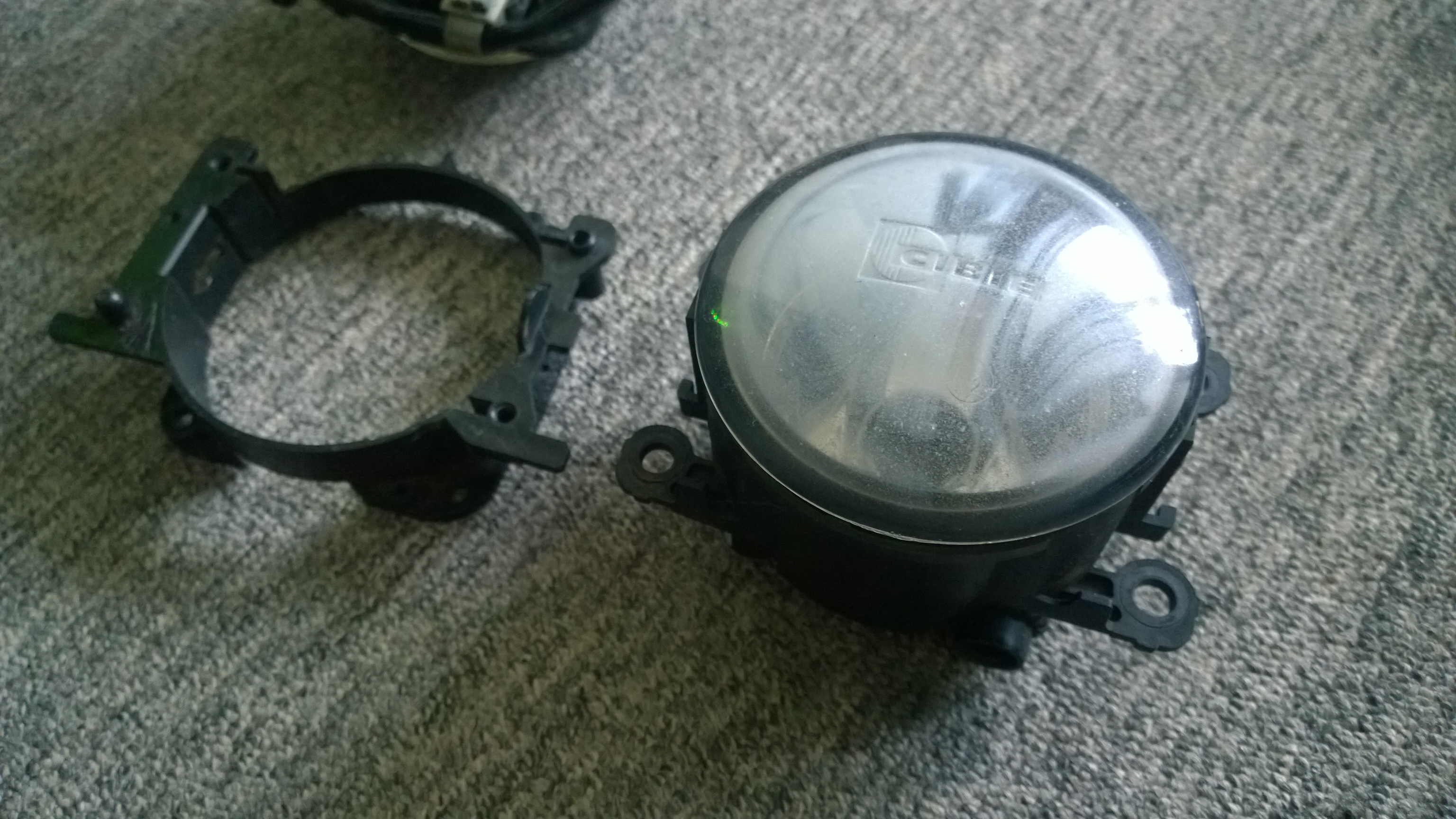

Pokud tě netrápí potenciální problém na STK (stačí před STK mlhovky zalepit elektrikářskou páskou), můžeš koupit originál mlhovky za 1000 Kč https://www.facebook.com/groups/1560025 ... 415801476/, dát do nich ledky odpovídající svítivostí, zapojit tak, aby svítily po sepnutí klíčku (vedle sání je na to volný konektor se šťávou) a aby se vypínaly s rozsvícením parkovaček (při rozsvícených hlavních světlech svítí i parkovačky) pomocí relátka nebo kouzelný krabičky s plošným spojem z eBay a máš vystaráno.

Jenom ještě dodám, že není nezbytně nutné jít cestou origo mlhovek ale dají se vybrat drl vhodných rozměrů, které tam jdou narvat místo záslepek, akorát je u některých drl potřeba upravit uchycení. Já koupil světla za za cca 1.000,- Kč, z nerez plechu od souseda jsem udělal úchyty a samotná montáž bude tak na hodinku když se nespěchá a dá si u toho člověk pauzu. Koupil jsem myslím světla viz níže, a spokojenost. Chtělo to trochu zvětšit díru pro mlhovky, ale když si s tím člověk vyhraje, tak pak sedí perfektně. Dají se koupit i menší světla ke kterým se pak prodává rámeček. Ideální postup je si to nejdřív zkouknout, připravit si všechno a pak to jde v pohodě. Výhodou je pro mě to, že všechno je ve světlech, není třeba řešit relé nebo krabičky. Napájení mám tuším od stěračů, kabel na zhasnutí na potkávačky.

@phantomond: origo mlhovky mají rámeček, ve kterém sedí. A mají naprosto stejné úchyty jako DRL, které posíláš - je to takový standard. Takže ideálně sehnat jen rámeček z origo mlhovek a pak to bude plug'n play řešení.
Když ale uděláš DRL z origo mlhovek, když ti jedna přestane svítit, vyměníš LEDku za 30 Kč a jedeš dál. Takhle budeš muset koupit nové DRL nebo to rozebrat, rozlepit a pájet a lepit.

Jo, to tak asi bude :) podstatné z mého příspěvku je to, že na libovolné kulaté DRL s tímhle uchycením stačí koupit (kdyby je teda někdo prodával samostatně...) rámečky z origo mlhovek a netřeba pak laborovat s držáky. Každý ať jde svojí cestou, já šel levnou (asi 1300 Kč za díly) a nejvíc "origo looking" cestou :)
