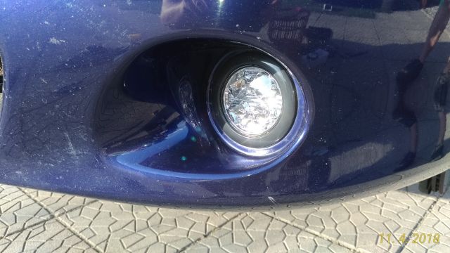

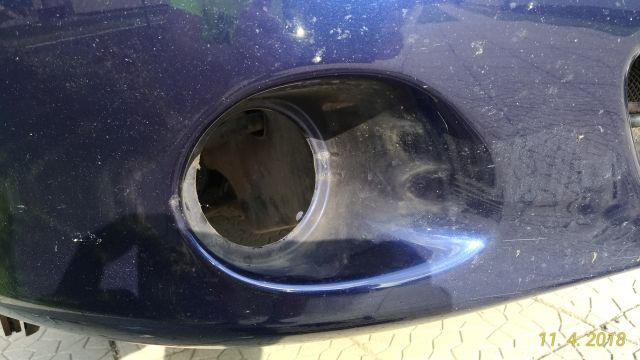

tak LED světla místo mlhovek u NBFL jsou tam. Koupil jsem tento typ
https://www.alza.cz/hobby/compass-svetl ... 9.htm?o=10
a zde foto instalace před a finál

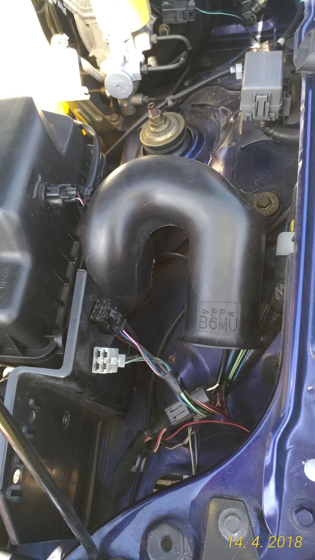

teď ještě správně zapojit. Návod v češtině přiložen, vše jasné, ale nemohu najít zdroj (+) po otočení klíčku v motorovém prostoru. Přečetl jsem celý blok a někdo uvádí ze stěračů a někdo u sání. Dle měření tak nic není, asi hledám špatně. Může mi někdo pomoci detailní radou, díky.

Ale ať jen blbě nekecám, tak je to opravdu např. u sání, ale i u stěračů - když vypneš klíček, stěrače se vypnou přece taky.
U sání je to tam, jak je ten plastovej dekl, co chrání motorovej prostor před vodou z perforovanýho podběhu. Na něm je konektor vztyčenej vzhůru, asi příprava na něco. Má 4 piny, jeden je po otočení klíčku pod proudem. A je to ten, co je vpravo vzadu, když se koukáš z místa řidiče. Dolů do auta ale kvůli fotce nepůjdu :D zkoušečku a hledej, taky jsem ho našel sám :)

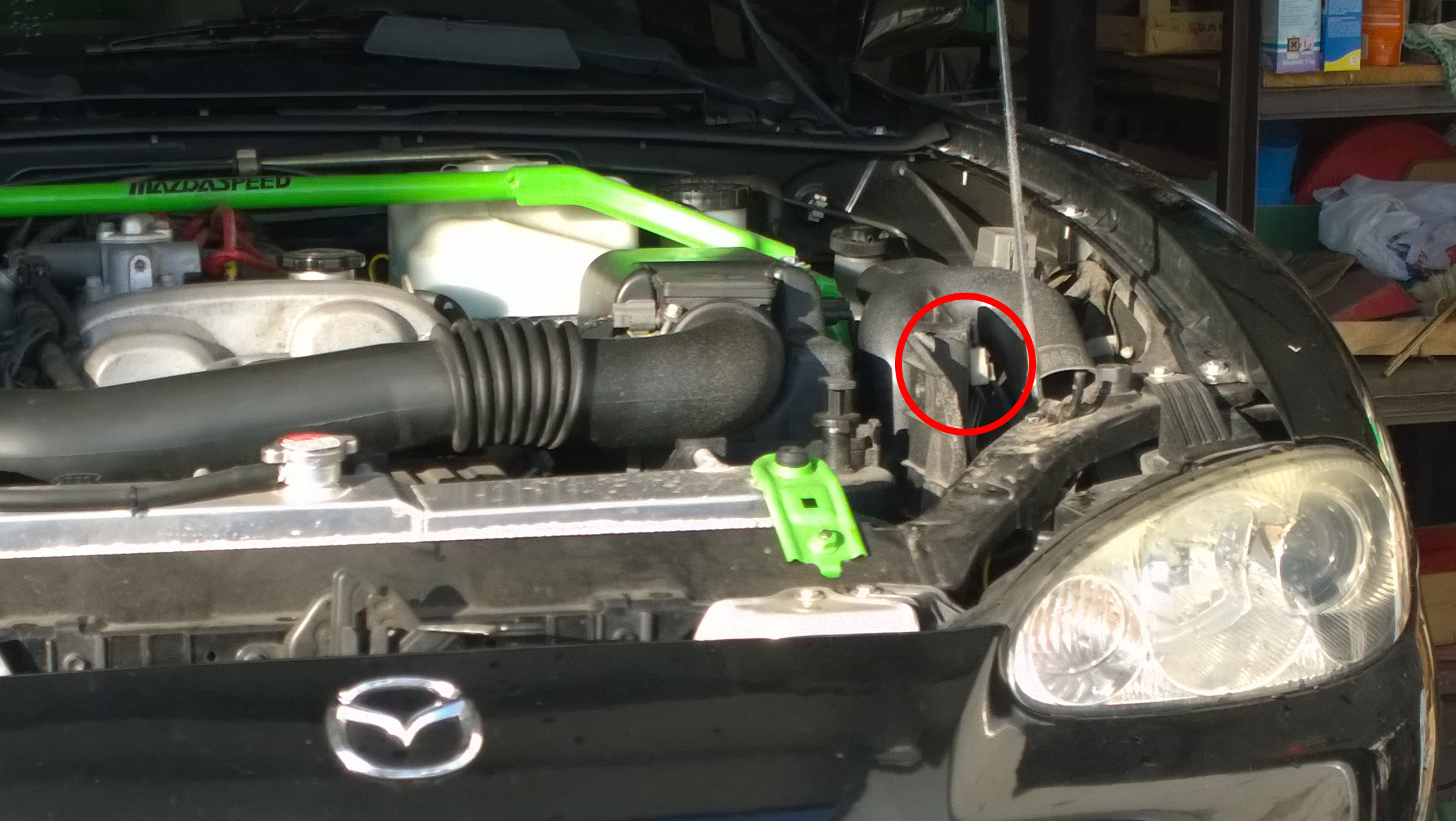

Hledej tady (výřez z mega fotky), na fotce je to dokonce zapojené, ale tak dobře schované pod elektrikářskou páskou, že to není ani vidět :D
Tuším, že to je ten zadní bílej konektor vzadu, co je hezky vidět.

šťávu jsem tam opravdu našem a to v obou konektorech viz foto.
Jenže oni jsou pod proudem i při vypnutém zapalování????

Příspěvekod TeeJay » 14 dub 2018, 21:40
Dneska jsem na to koukal, v tom bílém mám proud na zapnutí klíčku. Ale jen v jedné z těch čtyř dírek.

Příspěvekod Džirda » 16 dub 2018, 21:00
je zvláštní, že to je zapojené u stejného modelu rozdílně!
Já to mám pod proudem i bez klíčku v obou konektorech, je to vždy ten silnější drát (kablík).
Rovněž mi zaráží, že to je pod proudem a není to nijak zakryto! Nějak to už ošetřím.
Pro LED vytáhnu + asi z rádia........pak se ozvu až to bude hotovo. Třeba se to bude někomu také hodit. :shock:

Příspěvekod Džirda » 24 dub 2018, 20:09
no trvalo to trochu déle než jsem čekal, ale musel jsem objednat kabelové spojky (https://www.gme.cz/kabelova-spojka-samo ... -3-cervena), protože jinak jsem to nedal :o :o
+ pol jsem nakonec našel hned za ,,kaslíkem,, v interieru a protáhl kabel přes gumovou záslepku do motorového prostoru.
