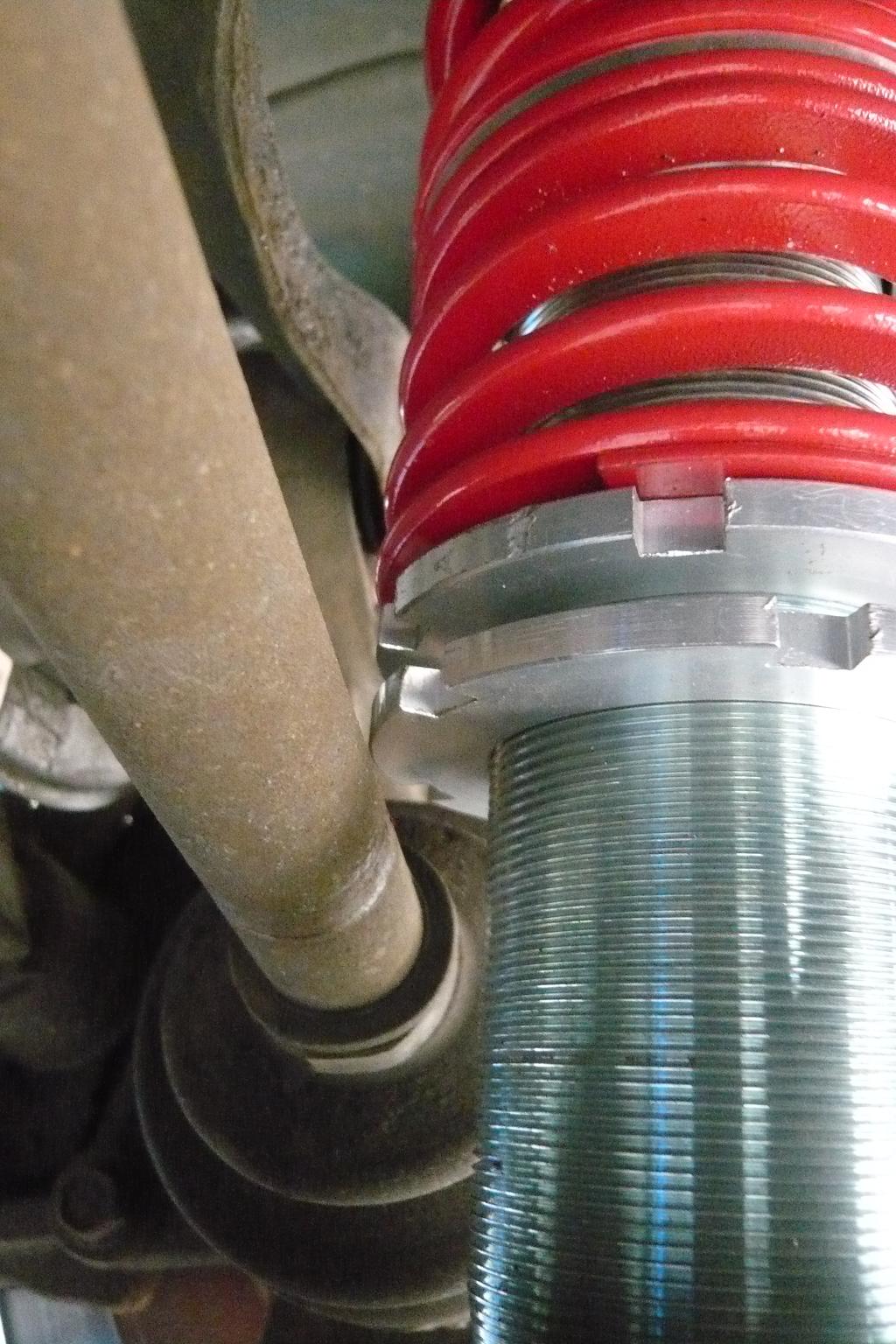

Když jsem laboroval jak TATechnix nastavit (chtěl jsem ho zvednout, ale místo toho jsem ho snižoval :D ), tak jsem narazil vzadu na problém s poloosou, kde už to nešlo sešroubovat níž, viz fotka. Každopádně to takhle bylo nesmyslně dole, břicho nazemi a nepřejel bych ani retardér.

Toto som mal aj ja vzadu a nakoniec som to cez tu poloos pretlacil... zadok mam v poriadku pekne dole...( siel by este viac) ale predok mam zosrobovany uplne dole a stale je velka fuga medzi kolesom a blatnikom... dnes som nad tym uvazoval v garazi a nezda sa mi ze zrezanim tych gumovych dorazov by som to viacej znizil... poradte chalani daco ak mate s tym skusenosti...

To vypadá jako bys měl odstraněný helpery a jinak vyšroubováno nahoru. :D TAčka teda vůbec neznám, ale u většiny levnějších stavitelných podvozků se pro větší snížení prořezává delší závit. ;)
