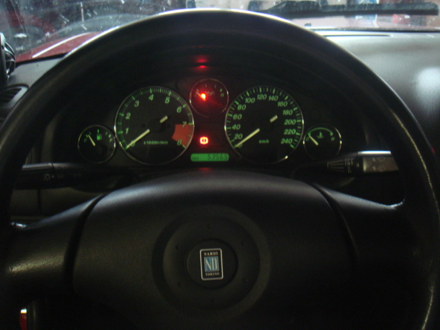

PavelS: No ten budik funguje tak, ze kdyz nastartujes, tak se pohne a pak zustane ve stejne poloze az dokud zase nezhasnes motor, proste ON/OFF. Jinak se ani nepohne za jizdy, pokud vim.

mě teda ten budík reaguje pěkně při studenym startu hezky vyskočí a jak se motor zahřeje tak pomalu klesne napolovic a pak třeba při přidání plynu zas vyskočí a spadne...
Jak to teda je? Měl sem zato, že je to funkční věc, jen sem občas někde četl, že neukazuje ten tlak správně jen v některjech verzích, tak by mě zajímalo jestli je zrovna ta moje verze ten tlak real nebo ne:D Nebejt línej tak si to najdu sám, ale jestli to někdo ví, tak šup sem s tim:D

No pokud ja vim (ale casto se pletu :D ), tak NA ho maji funkcni, NB uz ne.

Já vím, proto jsem to tak psal - je to hezčí verze kontrolky u jiných aut ;) Ani u NC to není přesný údaj ačkoliv se hýbe přesně podle otáček - tam nám to kalkuluje řídící jednotka...
Co se týká NA, tak u ´94 vejš - tu jsem měl já (NAfl? :) ) - ta ručka neskákala - jen on/off. Starší miaty měly i ten budík s hodnotama, ale ani tak si myslim, že to nebyl přesnej údaj...

Ja mam 96 1.8 NA a u me pekne cvici a ukazuje hodnoty dle slapnuti na pedal :-)

podle toho co jsem postupem času vyčetl z různých zdrojů by měl být funkční ukazatel tlaku oleje jen do roku 94/95, protože snad od 95 začli montovat ten falešnej. Dá se pořídit funkční čidlo tlaku oleje a předělat ten ukazatel ale dost lidí si stěžovalo, že odezva je taková jalová, proto se pak ten ukazatel ještě různě upravuje aby reagoval tak jako ty funkční z výroby. Ty nefunkční by měly být on off jak píše henry s tím, že fungují jako obyčejná kontrolka, tzn jakmile klesne tlak oleje pod nějakou hranici, měla by ručička spadnou. Četl jsem ale taky, že ta mezní hranice je nastavená dost nízko, takže ten budík vypne dost pozdě. Osobně mi mazda žrala olej po litrech a ručička stále ukazovala, i když jsem dojel a zjistil, že je měrka oleje uplně suchá.
Opakuji, jsou to informace, které jsem vyčetl z diskuzí lidí, kteří se tim zabývali, takže nezaručuju, že je to pravda, konkrétně třeba to s roky, kdy se dávaly funkční ukazatele :)
a edit: u NAčka mi samozřejmě ručička ukazuje tak jak má, vzhledem k tomu, že je to rok 91, ale u NB se mi ta ručička taky semtam hýbe, i když jak kdy a dost pomalu

Apropo falosna kontrolka tlaku oleja > Miaty od 95-96vyssie uz nemaju realny ukazovatel tlaku oleja,ale len on/off ukazovatel. To ze rucicka pomaly stupa a po vypnuti motora pomaly klesa, podobne ako pri skutocnom ukazovateli tlaku, je zapricinene tym ze drziak rucicky inziniery s Hiroshimi naplnili vazelinou, a ta sposobuje jej spomalenu reakciu.
Na obnovenie ukazovatela realneho tlaku oleja treba povodne cidlo tlaku oleja (osadene na bloku motora vedla olejoveho filtra) vymenit za snimac tlaku oleja 10barov (vyrobca napr. VDO a pod,cca 80 euro) idealne je pouzit s dvoma kontaktmi.Jeden kontakt zabezpecuje pohyb rucicky infdikatora a druhy napaja kontrolku resp. akusticky bzuciak pri poklese tlaku oleja. Led kontrolku je mozne osadit priamo do origo ukazovatela tlaku oleja.
Aby original ukazovatel zobrazoval tlak linearne a bez oneskorenia je potrebne ho upravit vymenou dvoch odporov za ine hodnoty a odstranit vazelinu v ktorej sa rucicka pohybuje. Viacero postupov bolo zverejnenych na us miata forach ,ak by mal niekto zaujem, mozem preposlat moj postup pri tejto uprave.
Podobne som si upravil aj kontrolku teploty chladiacej kvapaliny ,ktora je tiez od vyrobcu velmi nepresna..
Spominane upravy boli prve veci co som na svojich miatach ihned po kupe zrealizoval a doporucujem ich spravit kazdemu majitelovi miaty,nie su vobec komplikovane a urcite stoja za tu namahu. Tato investicia je v porovnani s vaznym poskodenim motora naozaj minimalna.
