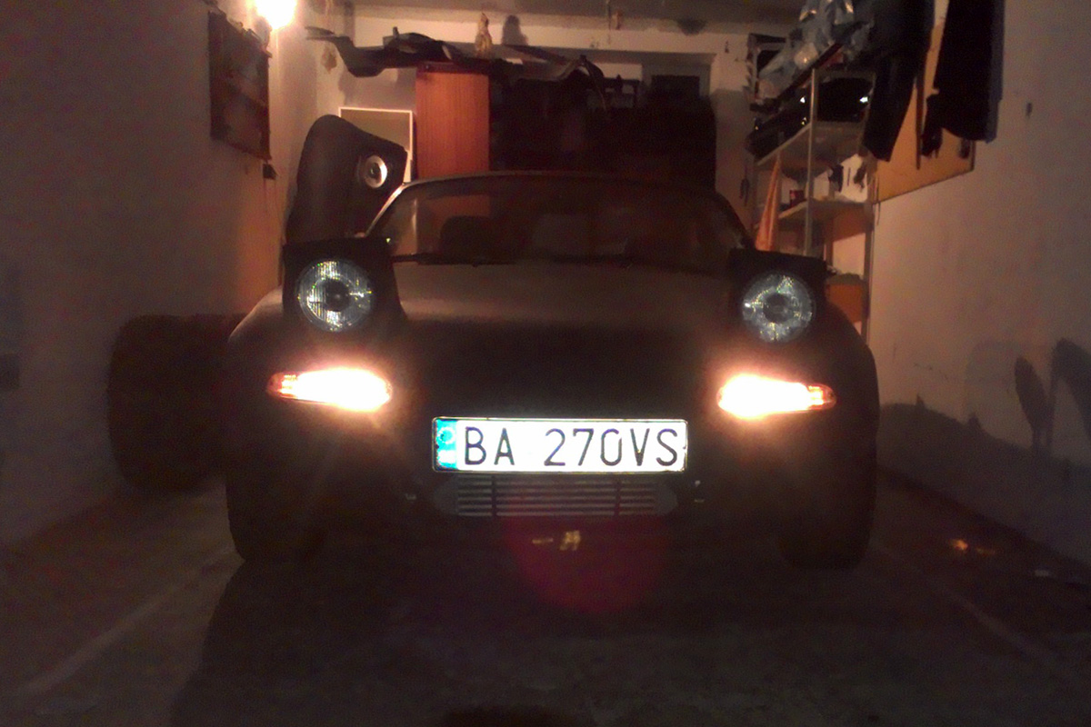

Riešenie na mojej Mazde: 10W parkovačky + 5W oranžové smerovky.
Radosť je moje palivo.
