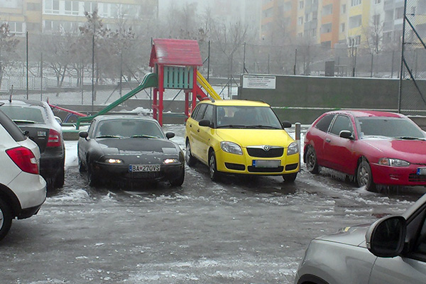

Příspěvekod whisper » 24 pro 2012, 15:14
Hej, blikám len 5W.
Foto ako to vyzerá v hmlistý deň - ako tak pozerám, je to dosť slabé, asi to budem musieť poriešiť nejak inak.
Rozmýšľam, či by tomu nepomohla číra optika namiesto hentej "vrúbkovanej"... Ale s mrkačkami jazdiť určite nebudem.
(chuďatko mrzne vonku preto, že v garáži je tajpera)
10W parkovačky
Radosť je moje palivo.

Příspěvekod Henges » 24 pro 2012, 18:27
Určitě bych nechal vroupkovanou optiku, čírá by to tolik nerozptýlila. Měl jsem ledky pod čirým sklem a bylo to právě uplně na prd.

Příspěvekod whisper » 24 pro 2012, 18:39
Rozmýšľal som, či tam nebuchnúť niečo silnejšie, napr. 18W http://autoomega.sk/index.php?id_tovar= ... kaz=detail
Len neviem, či mi to nezačne topiť paraboly, alebo káble... A LED žiarovky alebo LED denné svietenie sa mi na NA moc nehodí.
