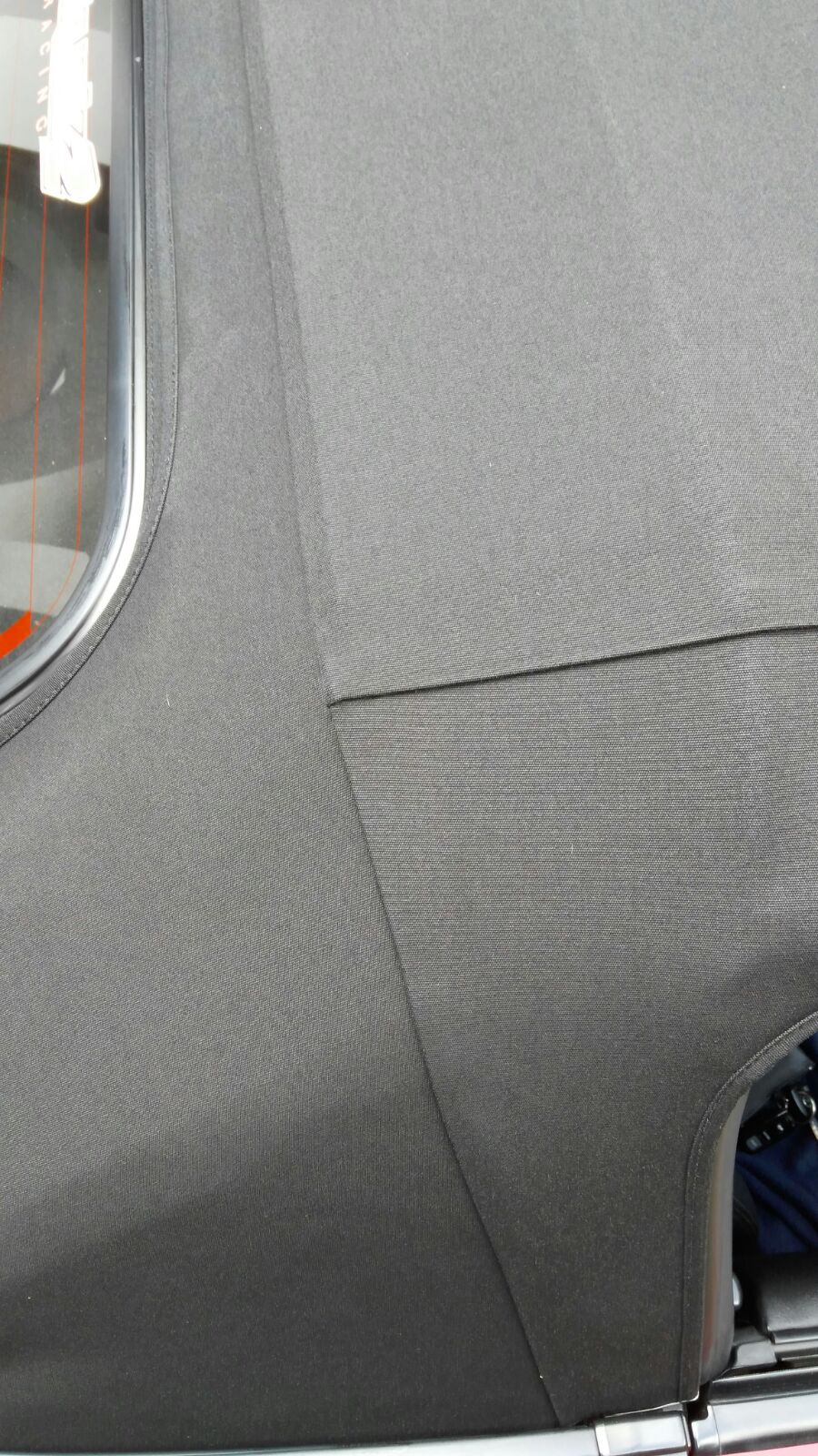

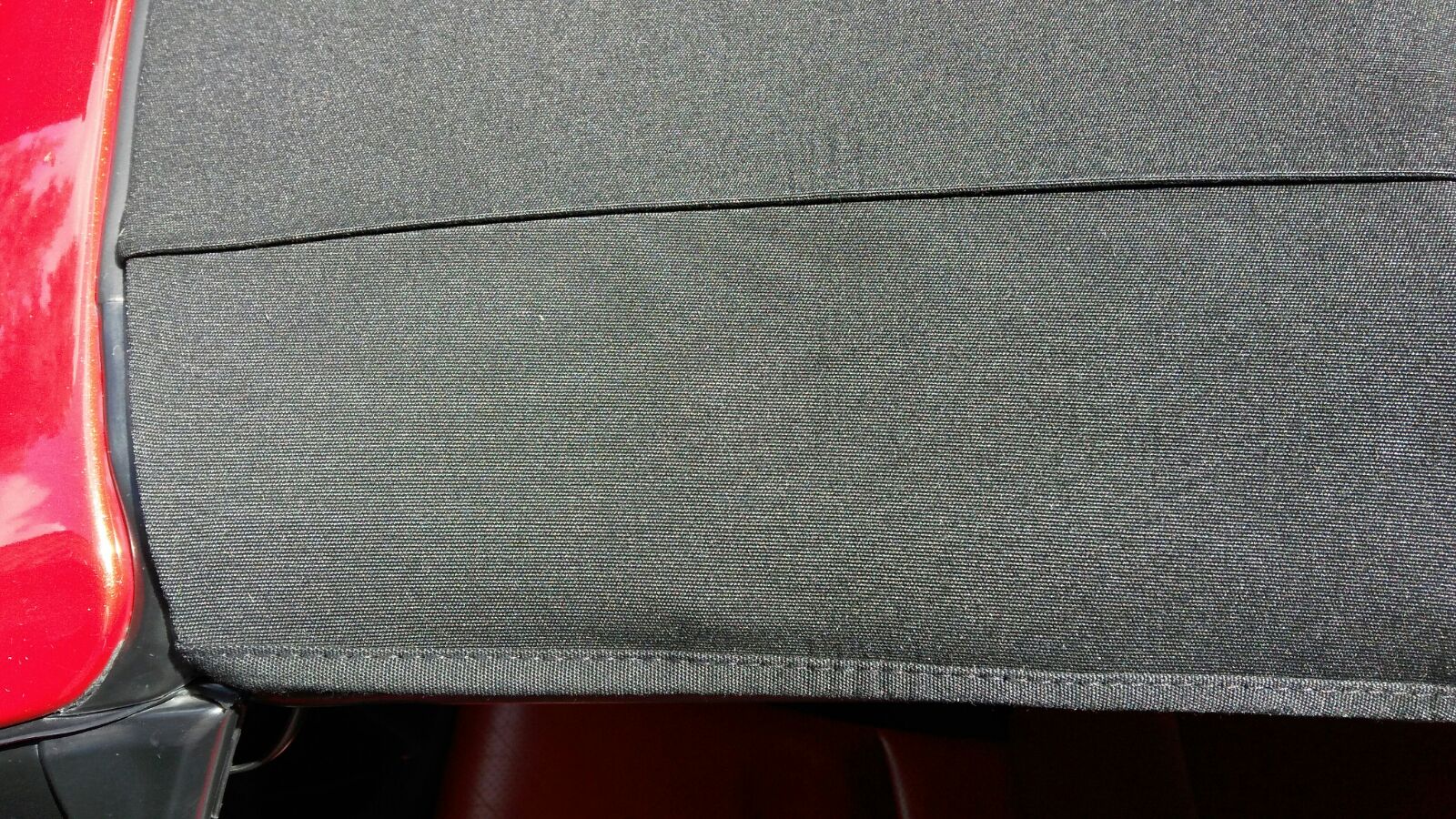

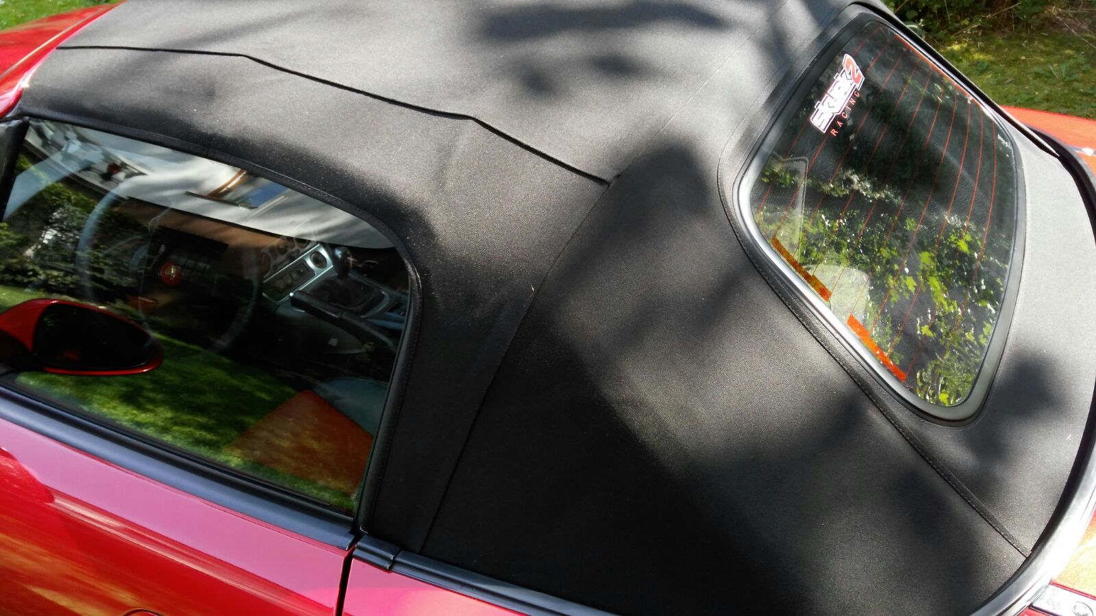

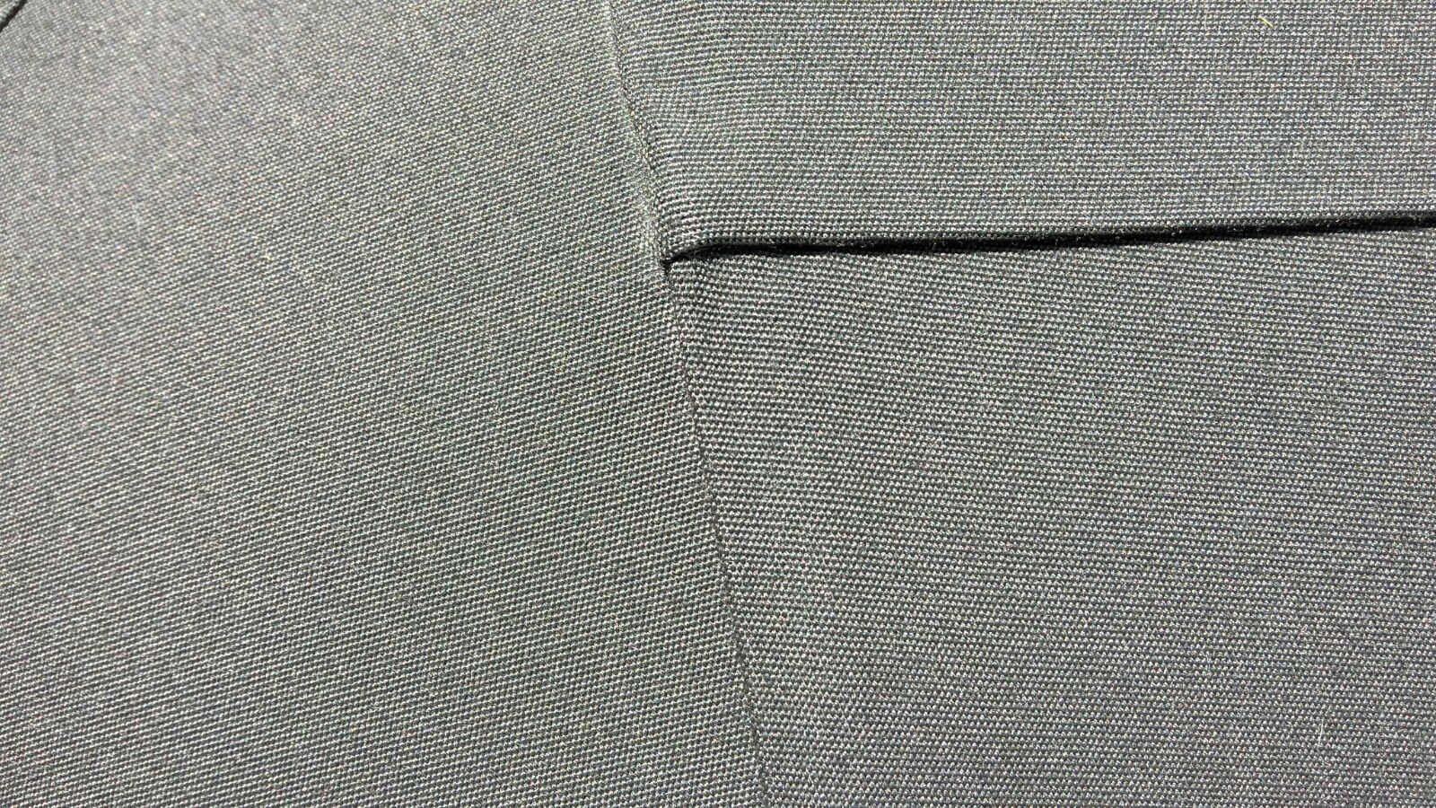

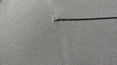

Příspěvekod Otatoy » 24 led 2014, 19:33
Čau lidi! Impregnace a udržování střechy je věčné téma všech kabrioleťáků, zkusím se tedy podělit o své zkušenosti.
Hned předem musím předeslat, že prostředek, který tu chci doporučit dováží do ČR firma mého otce, někdo to tedy jistě bude pokládat za reklamu. Přesto si zde dovolím napsat několik postřehů, přidat videa a fotografie, abyste mohli sami co nejlépe posoudit jestli říkám pravdu, nebo jsou to jen marketingové žvásty. ;)
Teď k věci: Naše první kabrio byl Saab 9-3 s plátěnou střechou, impregnaci jsme řešili nějakýma sprejema na stany a celkem to stačilo, ikdyž spotřeba spreje byla velká. S pořizováním dalších kabrioletů jsme začali zjišťovat, že existuje více druhů střech (plátno/vinyl/mohér) a každý má trochu jiné požadavky na údržbu, tak jsme se tomu rozhodli věnovat víc. Po nějakém hledání jsme vyzkoušeli prostředky od malé britské firmy Renovo (www.renovointernational.com), na kterou byly dobré reference. Že se nám produkty líbily je vám asi jasné, když jim nyní děláme distributora v ČR. :) Více se o všem dozvíte na www.icabrio.cz/sluzby .
Abych to zkrátil, nabídka je následovná:
Na plátěné střechy:
Čistič, 500ml, 460Kč. Vystačí na 2-4 použití (dle barvy a zašpinění)
Barva, 1000ml, 1154Kč. Pro přebarvení fleků a vybledlých míst. Vystačí na 1-2 použití.
Impregnace, 1000ml, 762kč. Vystačí na 2-4 použití, podle stavu střechy.
Na vinylové střechy:
Čistič, 500ml, 380Kč. Vystačí na 2-4 použití (dle barvy střechy a zašpinění)
Impregnace, 500ml, 380kč. Vystačí na 3-5 použití, podle stavu střechy a počtu vrstev.
Na plastová a slídová okna:
Leštěnka, 50ml, 298Kč. K rozleštění matných a zoxidovaných fleků. Na 1-2 použití.
Jak zmíněné věci fungují se asi nejlépe podíváte na následujících videích. Omluvte kvalitu, točil jsem sám na mobil a nejsem zrovna rozený řečník, ale pro ilustraci stačí. Někdo říká, že je to jak od Horsta Fuchse.. :)
Impregnace na plátno: http://youtu.be/EIBY73JDmZA
Impregnace na plátno - pokračování: http://youtu.be/273k0sdRW3c
Impregnace na vinyl: http://youtu.be/MAVZtB3h2hM
Přidám ještě odkaz na obrázkové návody v .pdf: http://uloz.to/xkkzkdYt/renovo-navody-rar
Pokud bude mít někdo zájem, nebo nějaké otázky objednávejte na info@icabrio.cz nebo na tel: 733 628 360. Případně u mě osobně na adam@icabrio.cz nebo tel 603 297 360.
Při větším odběru je možná sleva.
P.S.: Pokud vyzkoušíte, věřím že budete spokojeni, jinak bych si to zde ani netroufl inzerovat. MX-5 je moje srdcovka, nerad bych zde na fóru riskoval svoji pověst. ;)

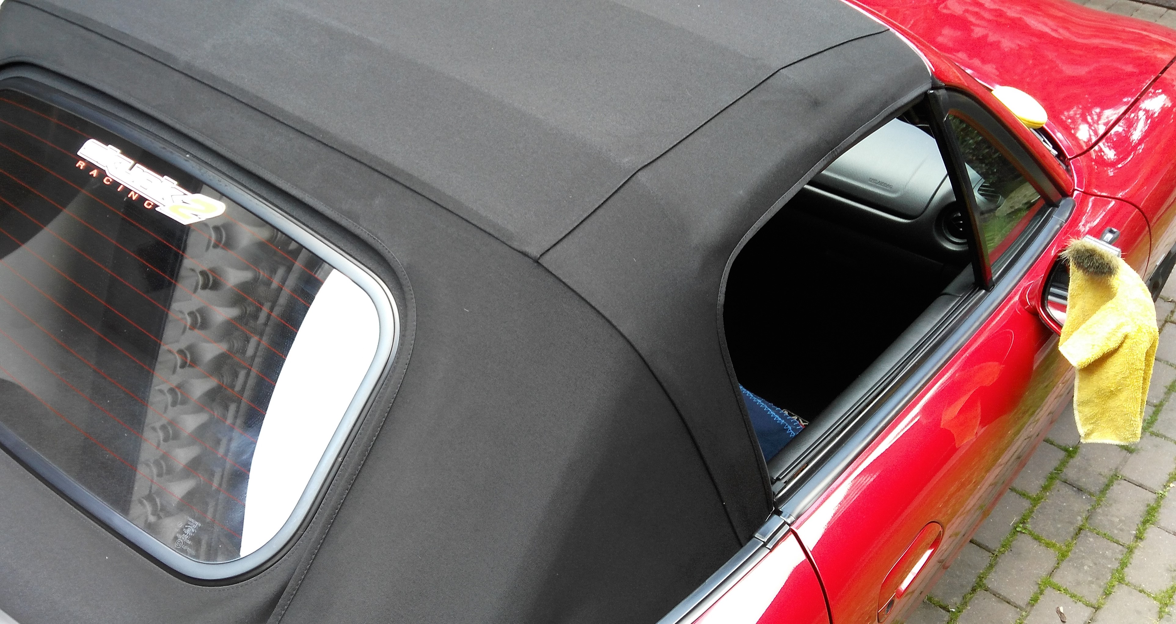

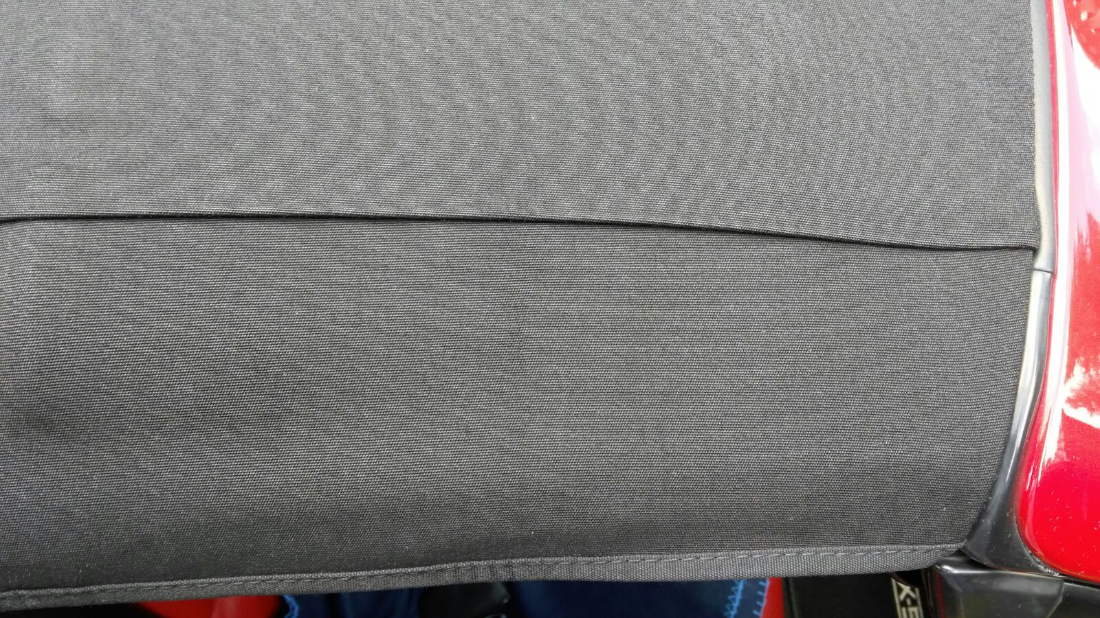

Příspěvekod Johnie_Walker » 10 srp 2016, 10:49
Teď o víkendu jsem na OEM plátěnou střechu r.v.2004 použil celou sadu Renovo a výsledek jen chválím
i během práce se mi dařilo, je to fajn sada se kterou se dobře pracuje !
čistič - stačí působit 20 min.. déle asi není třeba, krásně rozpustí všechen bordel a tak houbou vytáhnete špínu
barva - u mě asi nebyla nutná, ale myslím, že na starší střechy spojí krásně odstín, práce s ní fajn, když ukápne chce to hned utřít hadříkem
proofer - na barvu se hůře nanáší, chce to pomalejší postup, trochu si pohrát, ale dá se
časová náročnost - půl dne, dle schnutí, vždy jsem nechal hoďku ve stínu a pak trochu dopekl na sluníčku - bylo 28° a trochu větrno
použil jsem 2" štětec a postupoval dle návodu
do střech a okolo dveří jsem zavřel staré prostěradlo, abych neušpinil
fota:
