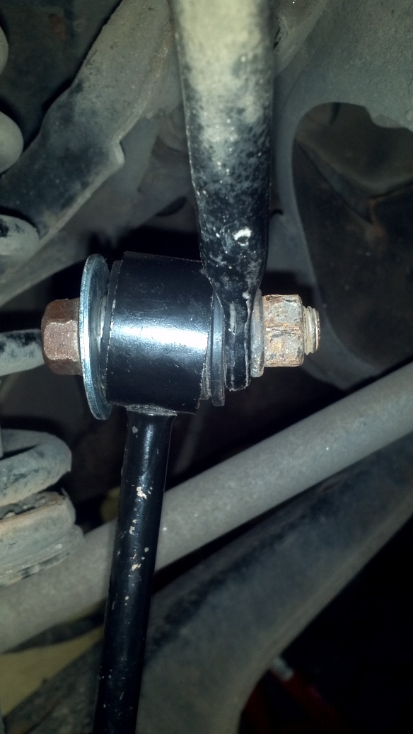

Ahoj,
mám takhle blbě vyosený uchycení tyček stabilizátoru ke zkrutné tyči (vzadu, předek je OK). Dal jsem tam podložku, aby bylo vidět o kolik je to vyhnutý. Je to na obou stranách stejně. Přijde mi to, jako kdyby tam byla trochu jiná ta zkrutná tyč. Myslel jsem, že jsou špatné tyčky, tak jsem je vyměnil, ale žádná změna a už se mi z těch novejch vytrhaly gumičky :-/

Hmmm no ak si dobre pamatam tak na NBfl je ina tycka stabilizatora... Myslim ze tam mam gulovy cap na oboch stranach tej tycky... a podla tvojej fotky usudzujem ze mas ulozenie v nejakom gumovom segmente (nieco ako silenblok).
Toto je fotka ked je odlahcena naprava, alebo auto sedi na zemi na kolesach?

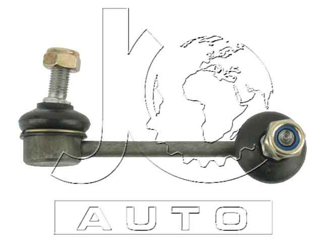

Zvlastne je, ze ked som si dal vyhladat v jednom E-shope tycky stabilizatorov na moje NBfl, tak mi tam naslo aj variantu s gulovym capom, aj taku ako mas ty na tej fotke (vid prilozene foto). Vyzera to tak ze je mozne pouzit oba druhy tyciek.

ty tyčky s kulovym čepem bych pochopil, ale zase bych je blbě chytnul k ramenu.
Je to focený po odlehčení, ale po zátěži se to moc nezmění.
Přijde mi jako kdyby ta zkrutná tyč byla o čtyři centimetry kratší než by měla být.
Udělám tam nějaké vymezení, to nebude problém, spíš mě zajímá jestli vám ostatním to sedí jak by mělo.
