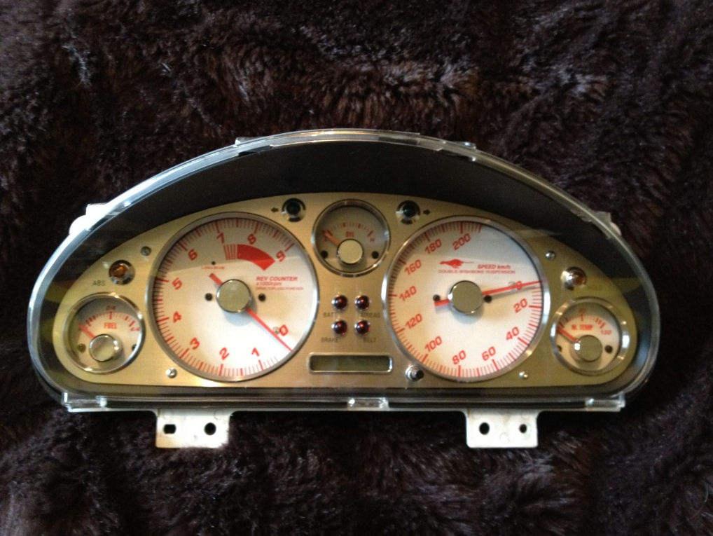

Díky této fotce
George píše:tak naše první zakázka dorazila do států (po téměř 20 dnech... ať žije pošta) Zatim bez vlepených skel :)
a Andrého vláknu viewtopic.php?f=19&t=993&start=100#p26999 ve mě začala hlodat myšlenka na úpravu bodíků (protože ty ručičky v pozici 6 o'clock prostě vypadají božsky! :twisted: )
Jak už bylo zmíněno, pěkný návod na to je zde
Je tam i montáž http://revlimiter.net/mods/nb_gauge_install.php , pro inspiraci doporučuju STORE http://revlimiter.net/store/gauges.php a dají se tam najít i skeny originálu (bohužel jen) US verze NA a NB.
Nicméně návod na nastavení ručiček mi připadá jako návod na sebevraždu "...aby to vypadalo jako dopravní nehoda". Osobně bych volil raději něco ve stylu tohoto návodu http://www.fordsierra.eu/sklad/Kalibrace_Budiku.pdf pěkně v klidu a bezpečí, doma na stole, jen nevím jestli to bude fungovat i u mazdy :(

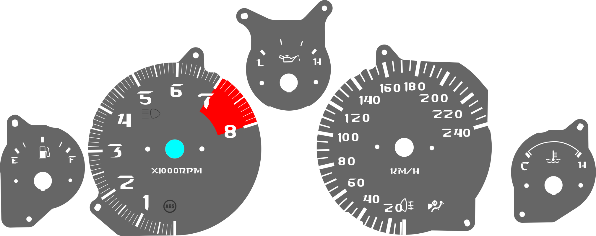

Příspěvekod Andre_fux » 19 úno 2012, 15:22

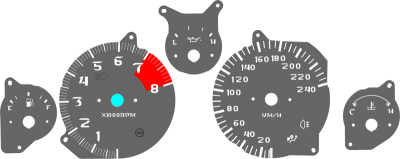

Tak dneska jsem dokončil pracovní verzi budíků...
pracovní verze
Teď je v plánu je zkusit vytisknout na obyč papír a zjistit zda vše sedí jak má a pořešit kontrolky mlhovky a airbagu. Zatím není jednotná tloušťka čar u tachecu a otáčkoměru.

Příspěvekod widar » 19 úno 2012, 16:17
Ty kontrolky (ABS a mlhovky) prostě musí jinam! To se nedá svítit :lol:

Příspěvekod Andre_fux » 19 úno 2012, 16:30
No to musí...

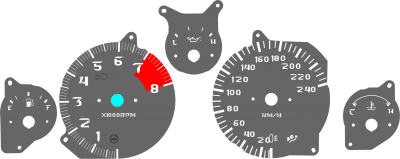

Ale našel jsem jednoduché řešení
kontrolky

Příspěvekod widar » 19 úno 2012, 16:51
Jednoduché, ale takové :? ...svítí ti mlhovka nebo ABS?
Já myslel spíš nějak takhle, způsobem kterým jsem ti psal v SZ.

Příspěvekod Andre_fux » 19 úno 2012, 16:54
Mlhovka svítí když ji zapnu. ABS a airbag se rosvítí když startuju. Já bych nechtěl moc zasahovat do toho plastu.
Re: Budíky - změna podsvícení, pozadí...
Příspěvekod widar » 20 úno 2012, 05:03
To nakonec stejně asi budeš muset, protože ti nejspíš buď nebude svítit část stupnice nebo naopak se bude rozsvěcet spolu s kontrolkama.

Příspěvekod widar » 24 úno 2012, 18:08

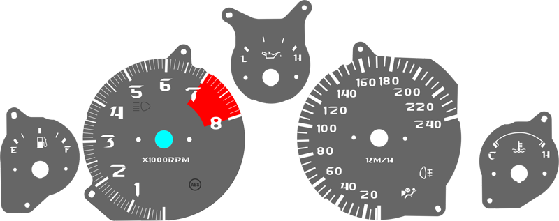

Tady přikládám můj první hrubý nástřel...
Pořád ještě řeším jak pak nastavit ručičky do správné polohy aby se při tom člověk nezabil.
Malé budíky by asi šly, ale s velkýma to vypadá bledě, tam bude asi potřeba generátor, ideálně obdélníkového signálu :(
Neví někdo? Googluju kde co, ale pořádnou odpověď jsem ještě nenašel.
