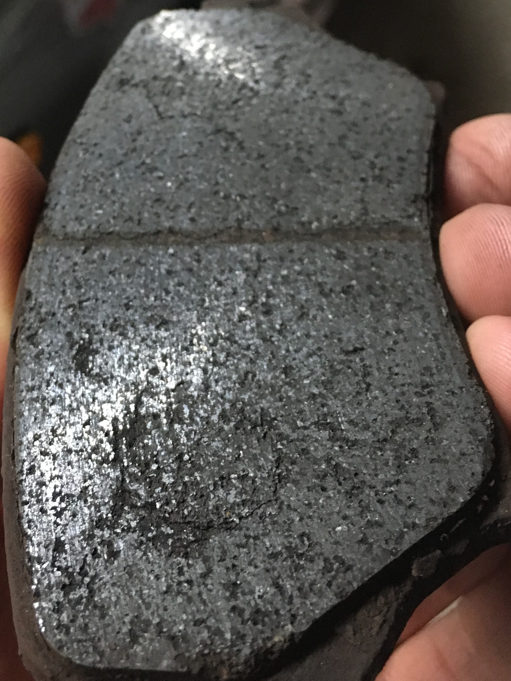

Příspěvekod cafe-racer » 03 črc 2018, 22:21
Dnes vyměněné desky (předek i zadek Brembo - díky Hospodský za dobrý tip) a je klid, vibrující kotouče zmizely.
Pro názornost přikládám fotku původních desek EBC green stuff - mají takhle vypadat ?

Příspěvekod TeeJay » 03 črc 2018, 23:34
Skoro bych řekl, že je to typická přehřátá směs, která se následně drolí :)
