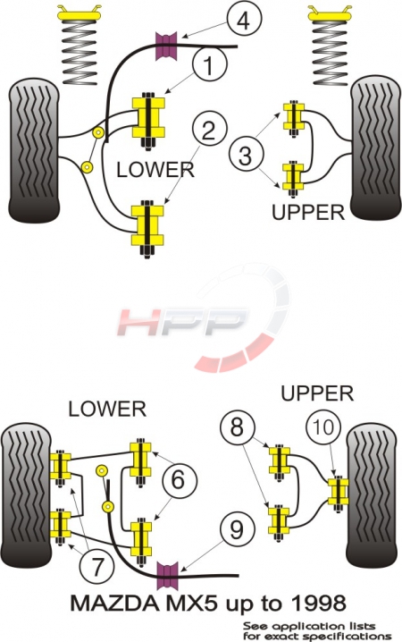

Zdravím kluci potřeboval bych poradit,na našich silnicích to není pro náš podvozek žádný med,mohli by jste mi prosím napsat,co nejvíce trpí a kde bývají největší vůle?
Staćí mi kdyby jste mi napsali Vaše zkušenosti a případně dopsali číslo dle obrázku. Moc děkuju

trpí vše. A pokud už se chystáš do výměny silentbloků, nemá absolutně smysl dělat jen některý. Kup celou sadu.

Uvažuji o celé sadě powerflex ...na celé auto cena okolo 11 000.-
Spíše mi zajímalo,co jde nejdříve,ale i tak díky ;)

no silentbloky neodchazi zas az tak casto. Mnohem casteji to jako prvni odnesou tycky stabilizatoru.
Ja byl v servise minuly mesic pote co jsem jezdil celou zimu 2x denne pres cca 3km totalne vymlaceny usek silnice a dobry. Nikde zadna vule :)

NA - 210 000km (80 ve švýcarech a zbytek Praha, Čechy...) bez nutnosti výměny... Na MX-5 prostě mechanický věci vydržej všechno.

powerflex je zbytecnost, mám komplet od Energy Suspension a vysla me tusim na nakejch +- 6500,- vcetna silentbloku na diferak.
Nejvic napadrd sem mel sielnty u tycek stabiku ty byly total vyzvejkany. A vymena za tyhle tvrdsi silentbloky je setsakra znat! Auto se ti pak promeni v motokaru.

Příspěvekod seatik » 19 bře 2010, 01:13
Ryba..dekuji Ti pane,tohle je presne co potrebuju slyset.
Pokud si to mel na cele auto,predek i zadek,tak super cena a pokud by se Ti jeste jedna sada valela doma,tak ji vezmu.
Na vymenu pocitam je treba lis,ze? Jak moc dobre to jde ven a zase zalisovat? Diky Ti

Příspěvekod Ryba » 19 bře 2010, 01:24
nevalela, ale muzu ti to objednat. Pokud bys chtel muzu se po tom mrknout...
Jinak vymena, no ja sem nadtim nechal zivot:D Delal sem to na starickym sveraku a byl to nejvetsi porod, ven to jde nejhur, dovnitr uz je to pak brnkacka. Takze doporucuju lis. Kamarád si ho ted koupil, takze to bych taky mohl pripadne nejak zaridit:)
