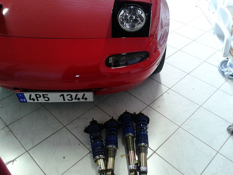

Zdravim miataci, mam podvozok Ta Technix (malo by to byt to iste ako Raceland), cize klasicky stelovak. Problem je, ze ked chcem podvozok znizit, tak to ide neskutocne tazko.... ten kluc co som k tomu dostal som si este predlzil trubkou aby som mal vacsiu paku, ale aj tak to je o hubu... nechcem viacej pritlacit lebo sa bojim ze nieco odrapim, podvozok je skoro v polovici znizenia... je mi jasne ze to pojde coraz tazsie, kedze pruzina je stale viacej stlacena, ale aj tak.... Nemate nejaky tip ako sa to da nastavit ? Nejaka vychytavka? Pred tym som sa so stelovakom nikdy nestretol.

A nepovoluješ dvě matky zaráz? Měly by tam být dvě matice pokud se nepletu, povolit jednu a pak druhou.

Jestli chceš štelovat výšku, musíš vyndat spodní uložení tlumiče z ramene a šroubovat pístnicí. Tou matkou akorát zvyšuješ/snižuješ přepětí pružiny.

Prostrikej zavity poradne WD. U me to jde tocit rukou i bez klicu,vcetne matek.
Vavris...on ma stelovani jen vysky,kdyz vysroubuje matky nahoru,zvedne se mu zaroven podvozek....

Vavris píše:Jestli chceš štelovat výšku, musíš vyndat spodní uložení tlumiče z ramene a šroubovat pístnicí. Tou matkou akorát zvyšuješ/snižuješ přepětí pružiny.
to si pleteš s kvalitními podvozky :D tady je závit na těle tlumiče a matkama to zároveň snižuješ a zároveň měníš předpětí jak píše Seatik

to WDcko vyskusam... este niekto nejaky tip?... seatik...ide ti to tak lahko aj pri uplnom znizeni ked je pruzina skoro max stlacena?

Ja mám ten istý problém. Predné mi idú nastaviť pomerne ľahko, ale zadnými neviem pohnúť... Jednu stranu som otočil o necelú otáčku, druhú vôbec - otáča mi to celý tlmič a väčšou silou som akurát poohýbal ten kľúč na nastavovanie... A to som samozrejme mal remeňom stiahnutú pružinu a uvoľnenú "zamykaciu" maticu. Premazať to WD40 neviem, pretože zvrchu je to chránené tým gumeným púzdrom, ktoré nechcem zvliecť, lebo pochybujem, že by som ho nazul naspäť na telo tlmiču. Ak sa ti to podarí nejak vyriešiť, budem vďačný za tipy, lebo som strávil nad tými zadnými dve hodiny a nič z toho.
vili22 tebe by mohlo pomôcť to, že si pružinu stiahneš sťahovacím popruhom, nebudeš potom musieť tlačiť proti nej...

Jde mi tocit matkama na všech 4 kolech. Pouze zvednu kolo heverem a pak uz to jde krasne. Uz ani kolo nesundávám,vzadu je docela místo a predni staci jen vytocit na max a jede se. Ja to porad ještě vychytavam,jeste to musim doladit.

Čím víc podvozek snižíš, tím zmenšíš předpětí pružiny a tím by ti to mělo jít líp šroubovat. Pružinu předpínáš, když šroubuješ podvozek směrem nahoru. Jestli to nejde dolů a nepomůže WD-40, tak to bude buď hodně špinavý nebo bude blbě vyříznutý závit a to bych ti nezáviděl.
