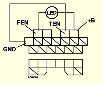

Re: AFTER KABEL K MX5
Příspěvekod Zaplik » 22 dub 2010, 07:36
elektron píše:Europske verzie do 00 sa daju diagnostikovat aj vyblikavanim diody (diag. zastrcka v motorovom priestore http://www.youtube.com/watch?v=4Ey8FGhIS0I )
, us verzie a novsie modely NBFL maju klasika OBD II zasuvku v interieri.
no vyborne toto schema sem potreboval abych vedel jak se pripichnout k bosch KTS, (podle navodu v programu sem to nepochopil), jinak neda se udelat nejaka redukce do zasuvky OBD, mam doma jeste ELM327 a kdyby to slo to by byla parada
