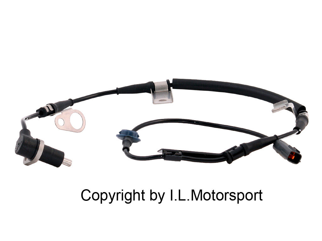

U NBčka je celé pouzdra čidla z plastu! Zkoušel jsem ho prolét brzdovkou, vystříkat WDčkem atd.. Nechal jsem to působit přes noc a ani za nic to nešlo. Šroub byl odvrtán, do toho kovového držáku jsem mládit kladivem (snažil jsem se celé čidlo otočit) a ani se nehlo.
čidlo NB
