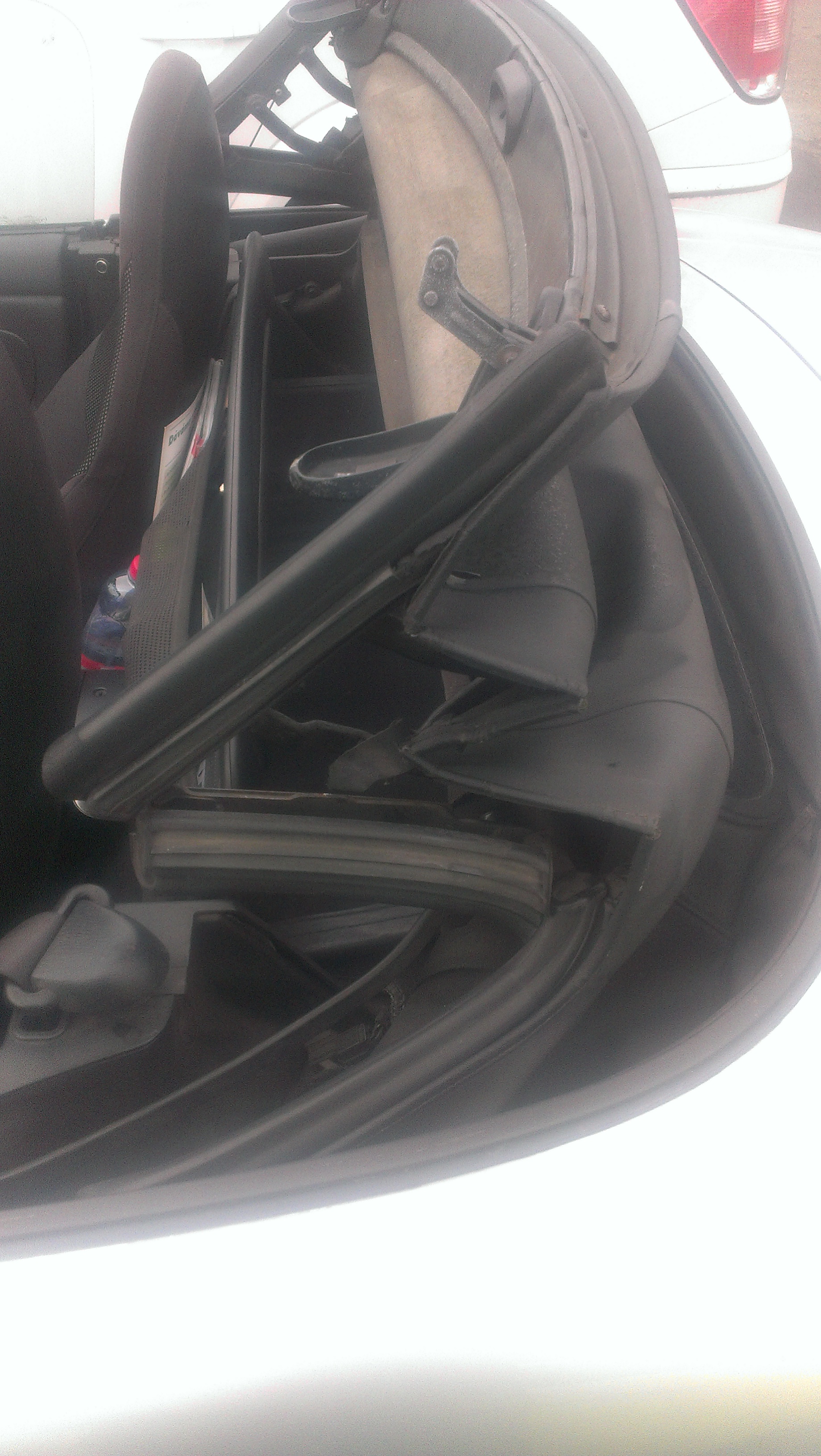

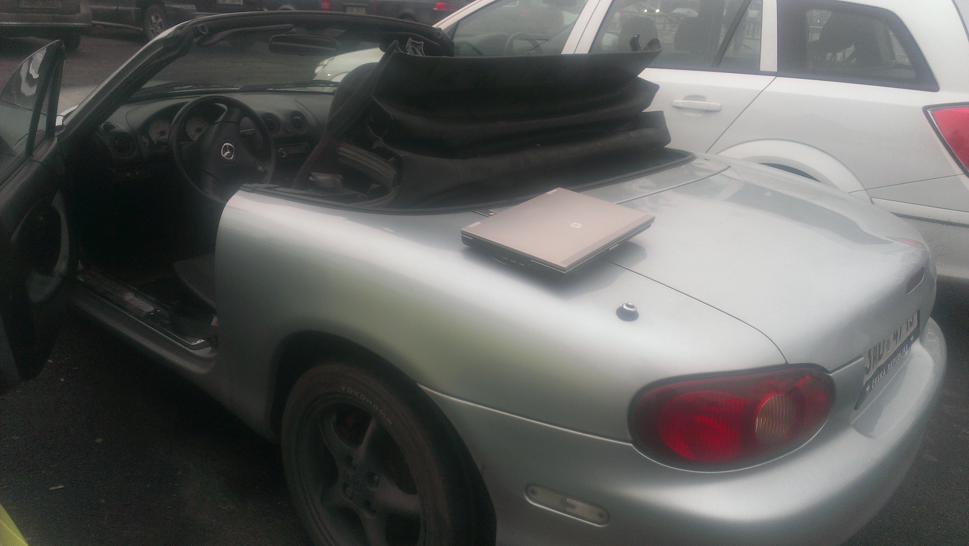

Hoj,
moje miata se brání jezdit bez střechy...nevíte co s tím, než to celý rozeberu, abych to v lepším případě dostal do původního stavu, v horším to nesložil vůbec.

zkus pohybat s temi tycemi, ktere tvori konstrukci strechy. Muze se stat, ze nesklouznou po platne tam kam maji, zaseknou se a pak ta strecha nechce dolu.

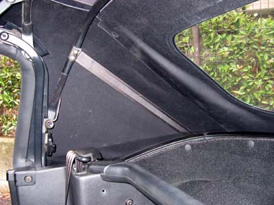

Je potřeba přitlačit poslední příčku směrem od okna. Je zaseklá za okno. Toto mě také dělá střecha. Asi bude mít ta pružina co tu příčku přitláčí od okna nejlepší léta za sebou.
EDIT: z miata.net http://forum.miata.net/vb/showthread.php?t=405763
Pružinka: http://www.autolinkmx5.com/soft-top-fra ... 5582-p.asp
U ILu ji nemají, takže asi buď to originál u mazdy nebo ji nechat vyrobit. Otákou je však kolik lidí by o tuto pružiny mělo zájem
tady je z vnitřní strany
