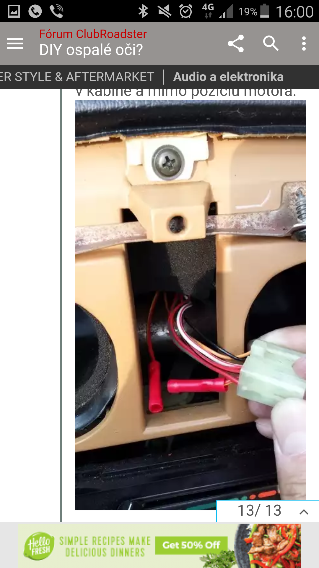

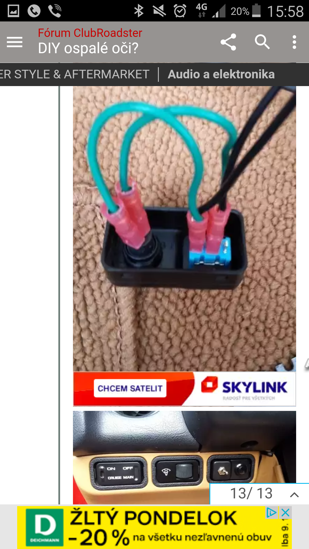

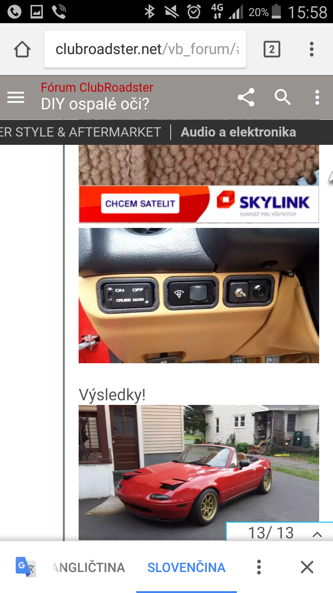

Ma niekto tak spravené? Cital som na nete,ze sa da spravit aj cez original vypínač svetlo(stred panel) ale zároveň pisali ze aj dost búcha pri jazde.

Jo, na Kaczabovo bejvalce to je pořád... Bouchání je docela logickej důsledek, drží to jen na motorku a mechanismu, kde je docela vůle, jsou to postarší auta...
Jinak to jde udělat i jinak a líp (přinejmenším to není takový dráteniště a nemusí se s tím člověk drbat) pomocí další krabičky...

Příspěvekod mysterx888 » 09 říj 2017, 19:14
Tak popis ako to urobit :)
Na nete som videl ze cez vypínač - odpojit jeden kable(tusim červený/zlty) a 2 tlačidlo zapojit paralelne.
