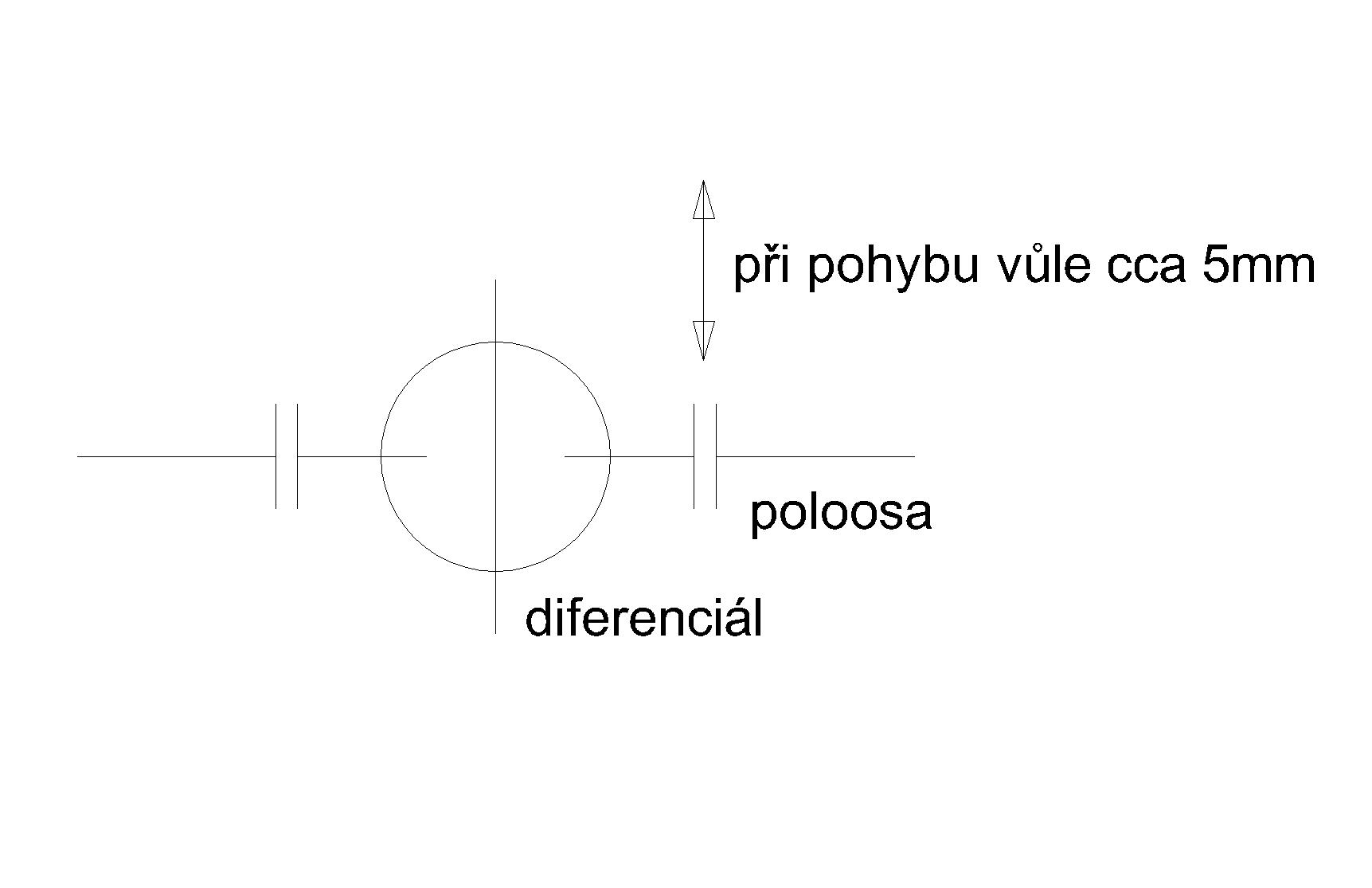

chlapy potřebuji poradit. při jízdě pod plynem mi začalo něco hučet u zadní nápravy při kontrole difu jsem našel vůli mezi poloosou a diferenciálem viz. obrázek. s polosou jsem hýbal nahoru a dolu. moje otázka zní je ta vůle běžná a může zato hučení? jinak diferenciál je suchý žádný olej z něho neteče a před rokem jsem ho měnil. tuto vůli mám i na levé poloose jen je o něco menší

U mé jsem žádnou vůli neměl, pokud nepočítám pohyb v kloubu, poloosa je v difu narážená v tisícihranu napevno.

Zed píše:U mé jsem žádnou vůli neměl, pokud nepočítám pohyb v kloubu, poloosa je v difu narážená v tisícihranu napevno.
přesně tak poloosa je nasazena přes tisícihran do ozubenýho kola. tak si říkám jestli není vůle v uložení toho ozubeného kola

podle me by tam zadna vule v tomto smeru byt nemela...
rozhodne bych s tim nejezdil, dokud neprijdes na to co to je...
