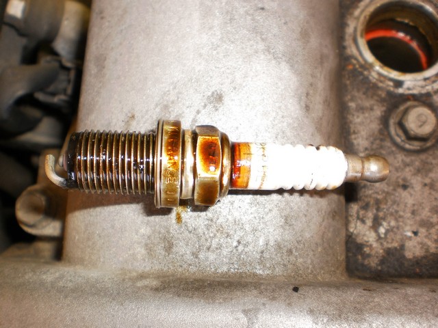

Příspěvekod liborch » 13 dub 2011, 18:47
Zdarym
v rychlosti jsem se koukal na svůj motor u NA 1,6 66kW
Jestli tomu dobře ruzumím, tak je potřeba při výměně rozvodů sundat víko ventilů a tím pádem vyměnit těsnění pod víkem.
Je tomu tak?
Postertova princezna.
liborch
Příspěvky: 335
Bydliště: Plzeň-ČB
Re: výměna rozvodů MX 5 NB
Příspěvekod George » 13 dub 2011, 19:02

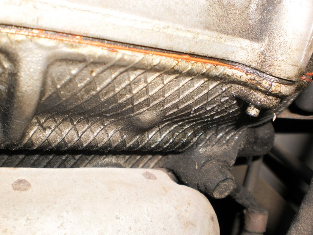

Viko sundat musis no. Tesneni je lepsi vymenit... da se predpokladat, ze je stejne stare jako rozvody. Nezapomen pak na rohy u vacek a vzadu u senzoru vacky dat teplotne odolny silikon, aby ti to tamtudy neprosakovalo

Příspěvekod liborch » 13 dub 2011, 20:35
George píše:Viko sundat musis no. Tesneni je lepsi vymenit... da se predpokladat, ze je stejne stare jako rozvody. Nezapomen pak na rohy u vacek a vzadu u senzoru vacky dat teplotne odolny silikon, aby ti to tamtudy neprosakovalo
Ještě jsem to nikdy nedělal, ale ten silikon bych měl asi dát na po celém těsnění ane jenom vzadu u vaček, což?
Já osobně mám v plánu přetěsnit víko, protože mám zaolejované svíčky na 3. a 4. válci.
A po přečtení tohoto tématu mě v hlavě cvaklo, že vlastně uvidím na řemen a tím pádem můžu pohledově zkontrolovat.
Předpokládám, že uvidím pouze kousek řemene.
Když budu mít zvednutá zadní kola, bylo by možné protočit kola přes rychlost a tím pádem zkouknout řemen po celé délce?
Není to blbost?
